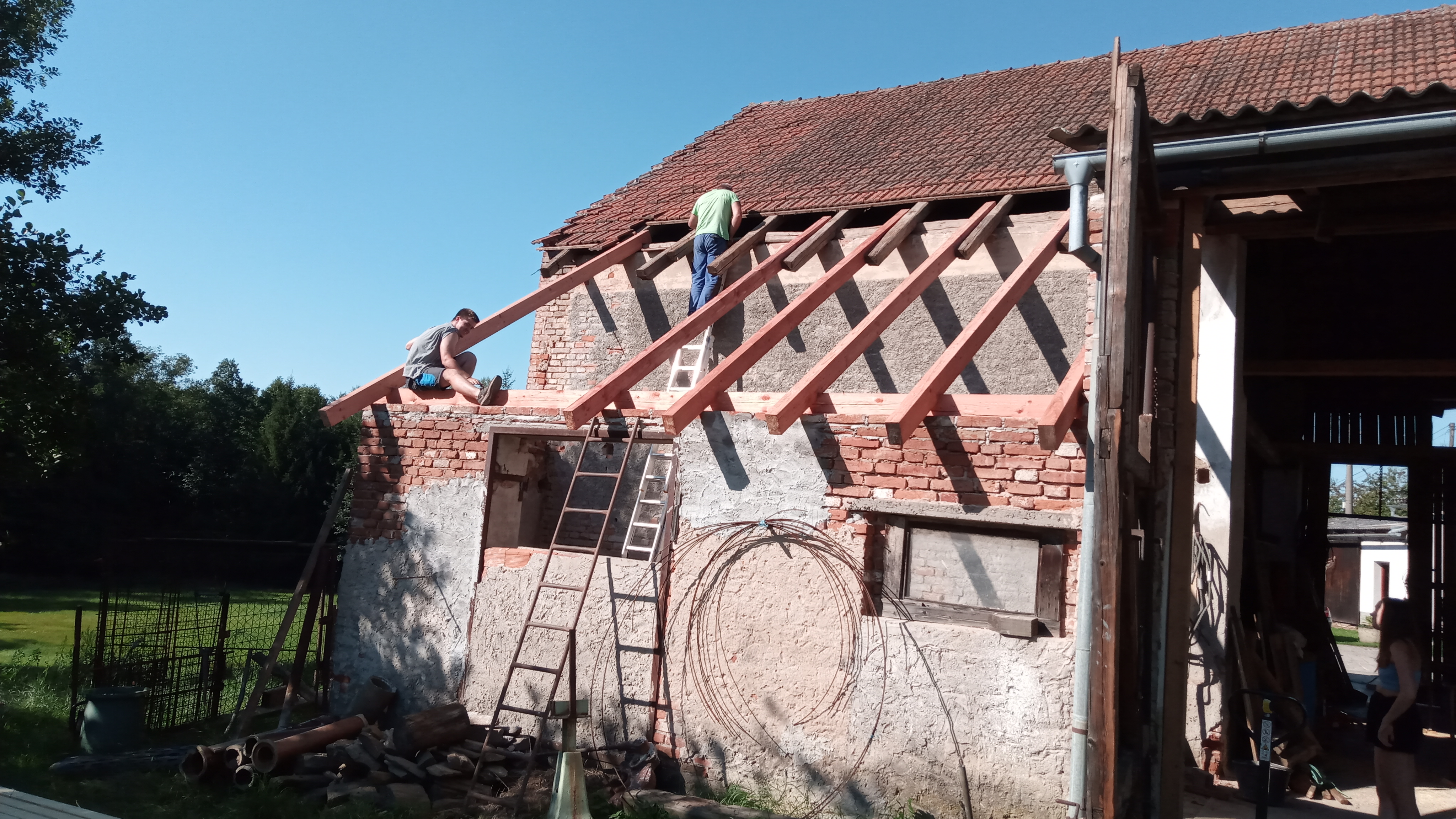

Ale já předělávám chlivek po čuníkovi na přístřešek na auto.

A není to škoda ? čuník se bude za chvíli víc hodit jak auto s eko poplatkem na palivo .

Včerejší práce.

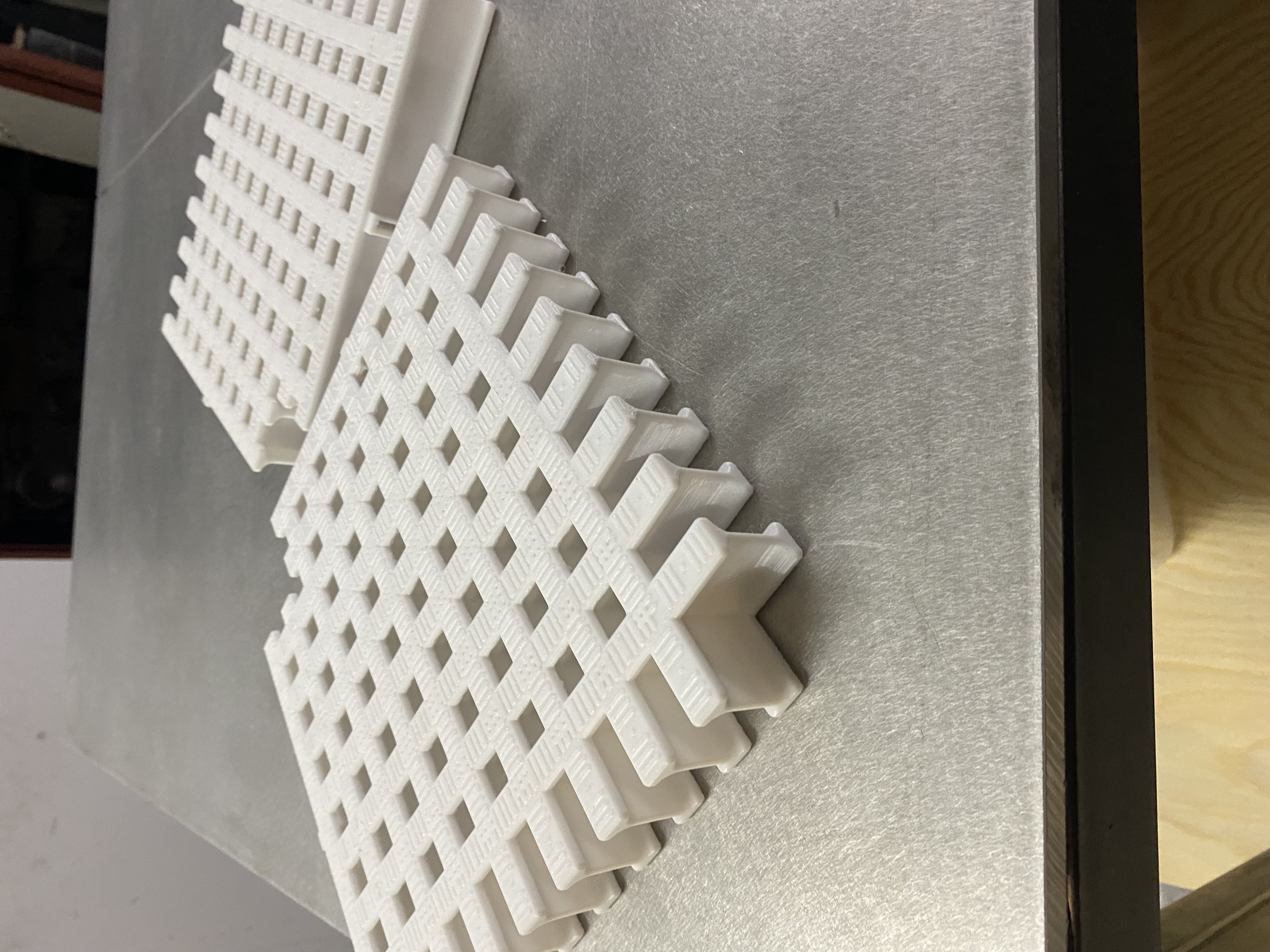

Tisk rohu prelivu do bazenu
16h
650g
0.42 vrstva
0,6 tryska
4 stěny
Promenliva vyska vrstev
Verze cislo 3
250x250 mm
Zkousel sem PA ale ten proste neudrzim na podlozce v tehle velikosti
Nakonec PETG
Prototyp sem podlozil na krajich a prejel autem
:lol: :lol: :lol:
X1C

A vydrželo to? :mrgreen:

Ano, prototyp byl s plnou vyplni a je to lepsi PETG kterej neni tak krehkej ale melo to 900 g tak sem to odlehcil, kolega pro ktereho to je ma jen 130 kg 🤣
