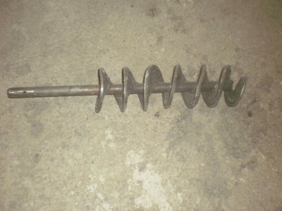

2pixell : Děkuji ,
TL=6mm :twisted:
to je síla .... jak říkáš bouchání kladivem na dva dny ,
na jaké ose ? průměr ...
:D :P
pixell
Příspěvky: 98
Registrován: 27. 3. 2014, 4:46
Příspěvek 18. 3. 2016, 2:26
Priemer osy bol 20mm. Podlosky som kúpil veľkoplošne pozinkované také co idu na drevené konštrukcie.
podarilo sa mi urobiť stúpanie cca 6mm ale nie všade bolo to také krivolaké.
Ale účel to plnilo uhlie podávalo len celi šnek som urobil krátky.Mal končiť v kolene retorty kde už uhlie vypluva von a tam mi to iba mlelo .
pavlaxy
Příspěvky: 1885
Příspěvek 18. 3. 2016, 2:45
Viděla jsem uspořádání bez kolena ,kde hořák byl na konci a šnek šel až do hořáku ,uprostřed hořáku navazoval šnek s opačným závitem ...
ono to pak hrnulo proti sobě a tím prohrabovalo ...ale šnek byl litinový -zaoblený jako v mlýnku na maso :wink:
Možná že jsi to také někde viděl ,obcházím výstavy kde je to někdy vidět i v provozu - Pragotherm ..
:D :P

pixell
Příspěvky: 98
Příspěvek 18. 3. 2016, 2:52
Hej videl som aj také riešenie.
Šnek čo mam nemá na konci opačný závit.Aj ked som plánoval robit ale po skusne som zisti že neni treba ide to pekne. Akurat je trochu hlučná prevodovka a v noci to v spálni trochu počuť ale pre teplučko si zvykneme na to
pavlaxy
Příspěvky: 1885
Příspěvek 18. 3. 2016, 2:58
Napadlo mne jak ten tvůj prodloužit právě tím opačným závitem :)
Nějaký hořák chci zkusit postavit proto mne ten tvůj šnek zajímá :wink:

Pawelson
Příspěvky: 275
Příspěvek 18. 3. 2016, 10:58
jak se vyrábí ta spirála,ten snek?
pavlaxy
Příspěvky: 1885
Příspěvek 18. 3. 2016, 11:10
1)ŠNEKOVNICE SE VYRÁBÍ TVÁŘENÍM NA STROJI TAK ŽE SE NA JEDNÉ STRANĚ PÁS STLAČUJE A MATERIÁL" PŘIBÝVÁ " A TEDY SE KROUTÍ DO BUDOUCÍHO TVARU ŠNEKU ...
2)z nastřižených "podložek" se tvaruje pod lisem ,tedy z dílů se svařuje
3)-------"_----------------------------amatéři nemají lis a zápustku tedy pak kladivem se buší .............
4)pro malé průměry jde použít i bez hřídele a pak je možné vyrobit spirálu z drátu ( i hranatého) na stroji na navíjení pružin

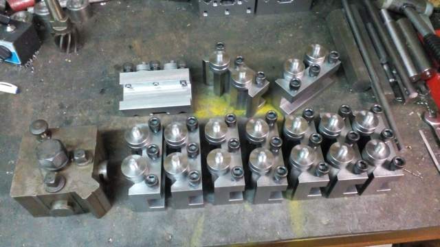

Příspěvek 20. 3. 2016, 8:25
Tak a upínače jsou hotové.
Až dostavím kalící pec, tak ještě upeču :) Ale zatím to není nutné.

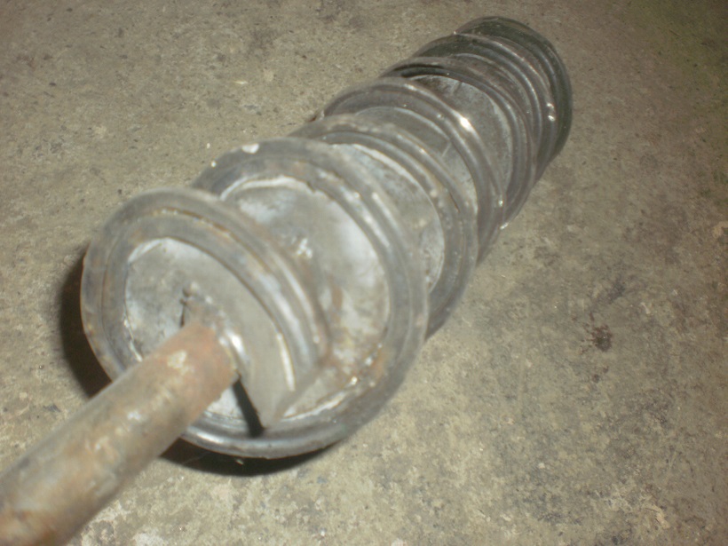

pixell

pavlaxy
Příspěvky: 1885
Příspěvek 21. 3. 2016, 11:34
To je tedy hromada práce jak jsi říkal ...
A proč ty housenky po obvodu ?
zpevnění ?
na dopravu a drcení uhlí asi stačí ...
Jsou "umělci" kteří si na "umění" seženou i granty z EU a pak na to musíme koukat po náměstích :wink:
:D :P
pixell
Příspěvky: 98
Příspěvek 21. 3. 2016, 12:01
Housenky
Po obvode som ešte ovinul 2x fi-6 gulatinu aby som mal večši priemer.Lebo rúra v ktorej je šnek mala vnútorný priemer 100mm a samotné podložky 7mm.
pavlaxy
Příspěvky: 1885
Příspěvek 21. 3. 2016, 3:04
Mo to sis dal ... :(

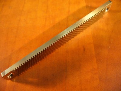

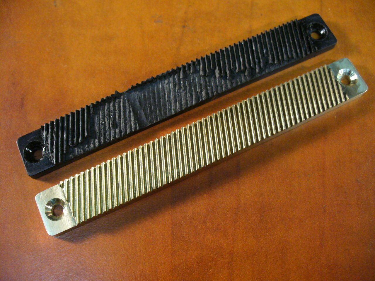

Příspěvky: 3854
Příspěvek 22. 3. 2016, 9:36
Zakázkový hřeben na mikroskop, náhrada plastového za mosazný, sklon 20st. modul 0,45 :)
