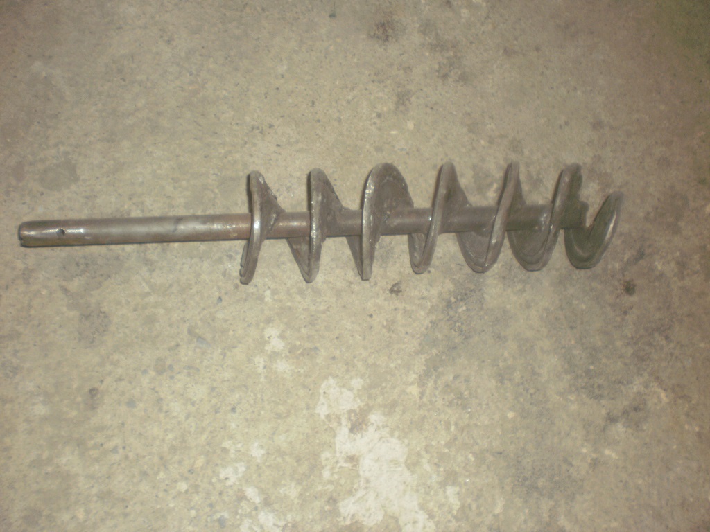

2pixell : Děkuji ,
TL=6mm :twisted:
to je síla .... jak říkáš bouchání kladivem na dva dny ,
na jaké ose ? průměr ...
:D :P

Priemer osy bol 20mm. Podlosky som kúpil veľkoplošne pozinkované také co idu na drevené konštrukcie.
podarilo sa mi urobiť stúpanie cca 6mm ale nie všade bolo to také krivolaké.
Ale účel to plnilo uhlie podávalo len celi šnek som urobil krátky.Mal končiť v kolene retorty kde už uhlie vypluva von a tam mi to iba mlelo .

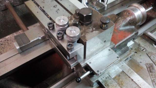

Tak a upínače jsou hotové.
Až dostavím kalící pec, tak ještě upeču :) Ale zatím to není nutné.

TU je ten môj umelecký výtvor :D

To je tedy hromada práce jak jsi říkal ...
A proč ty housenky po obvodu ?
zpevnění ?
na dopravu a drcení uhlí asi stačí ...
Jsou "umělci" kteří si na "umění" seženou i granty z EU a pak na to musíme koukat po náměstích :wink:
:D :P

Housenky
Po obvode som ešte ovinul 2x fi-6 gulatinu aby som mal večši priemer.Lebo rúra v ktorej je šnek mala vnútorný priemer 100mm a samotné podložky 7mm.

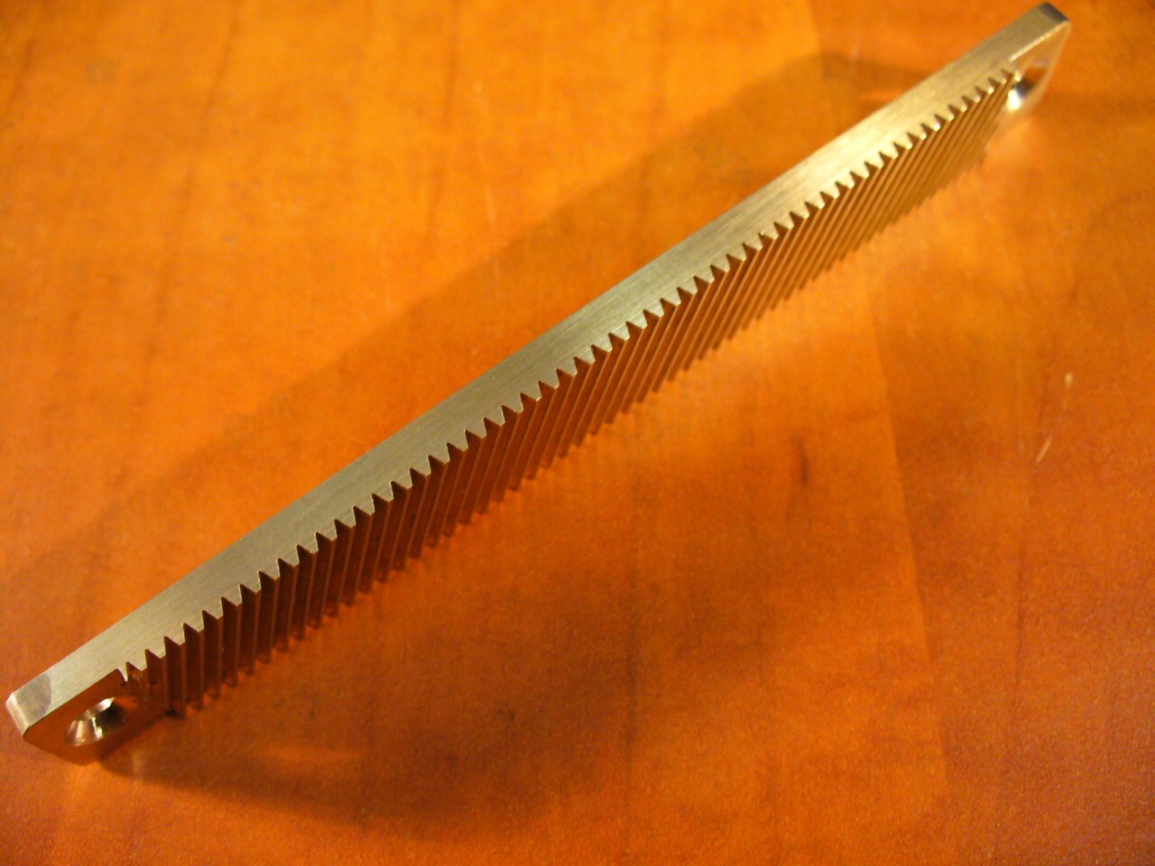

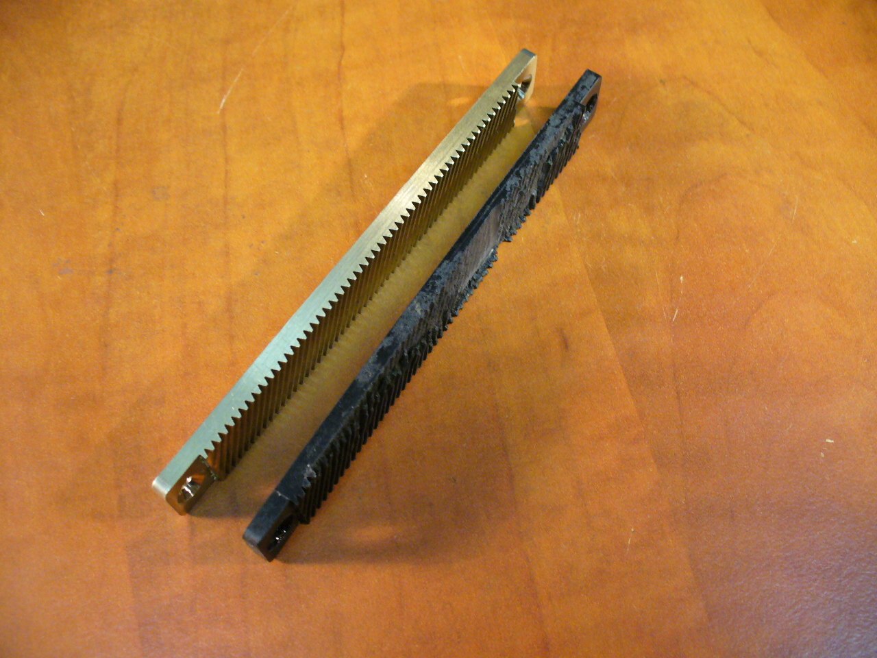

Příspěvky: 3836
22. 3. 2016, 9:36
Zakázkový hřeben na mikroskop, náhrada plastového za mosazný, sklon 20st. modul 0,45 :)
