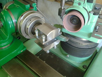

A hotovo. Snadná ovladatelnost a neni nutný kvůli noži vyhrabávat svěráček :)

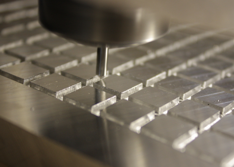

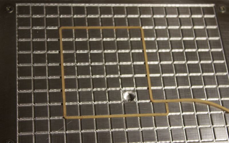

Já dneska šmrdlíkoval vakuové upínání. Rorměry 220x140 šířka drážky 2mm hloubka 1,8.
fréza 2mm 800mm/min, čas 60min.

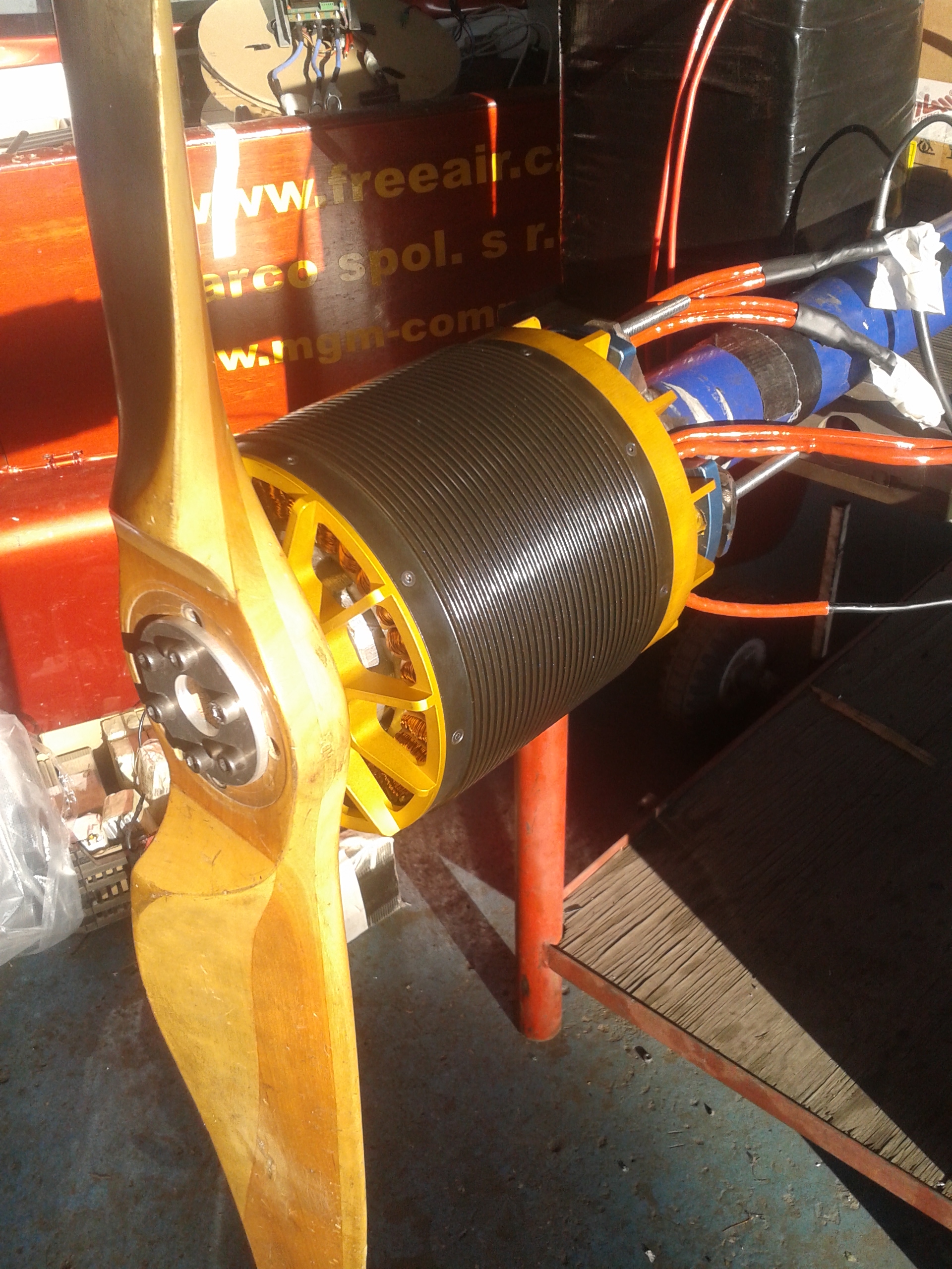

Tak další motorek do letadla 25-35 Kw

Martin P píše:Já dneska šmrdlíkoval vakuové upínání. Rorměry 220x140 šířka drážky 2mm hloubka 1,8.
Ešte si to trochu uprav aby si mal 3 až 4 krat silnejšie vákuum.

lubos píše:Tak další motorek do letadla 25-35 Kw
ps. to přední čelo motoru je z nějakého speciálního materiálu ?...měl bych strach, že těch cca 12 žeber držících přední ložisko dlouhodobě nepřežije případné rázy od vrtule

Juro píše:
Rád si nechám poradit jak to mám upravit. Nenapsal jsem, že to živím starou odsávačkou zn. "Chirana" a ta má jem velmi omezený výkon :D .

echt píše:
V případě elektromotou u vrtule nejsou rázy ( ty způsobuje spalovací motor) a navíc selkový průřez těch žebe je vice než 900mm čtverečních to na nějakých cca 100Nm musí stačit až až. Jinak je to 7075.
