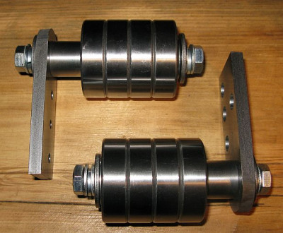

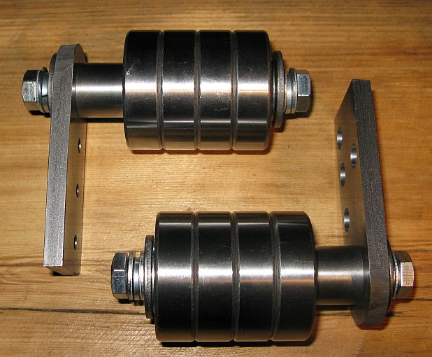

Taky se mi ty rolny (ložiska) trošku hřejí.
Já "rolny" vyřešil jinak - viz obr :D
Jo a než jsem se zbavil většiny vazelíny, tak to hřálo více.
Brusku mám jen na drobnosti a proto neběží více jak 20 min. a ruku na tom udržím - proto neřeším :lol:

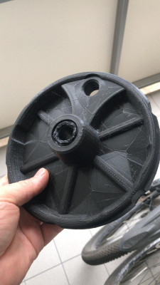

Taký objemnejší print. Kolo ku kočárku.
Modros
Příspěvky: 2130
17. 3. 2021, 7:54
HellGrip píše: ↑17. 3. 2021, 6:51 Taký objemnejší print. Kolo ku kočárku.
nepotřebuješ poradit s nastavenim? to je katastrofa toto

Ako kľudne, ja som tlačou nepoľúbený. Je to ender 5, PLA
