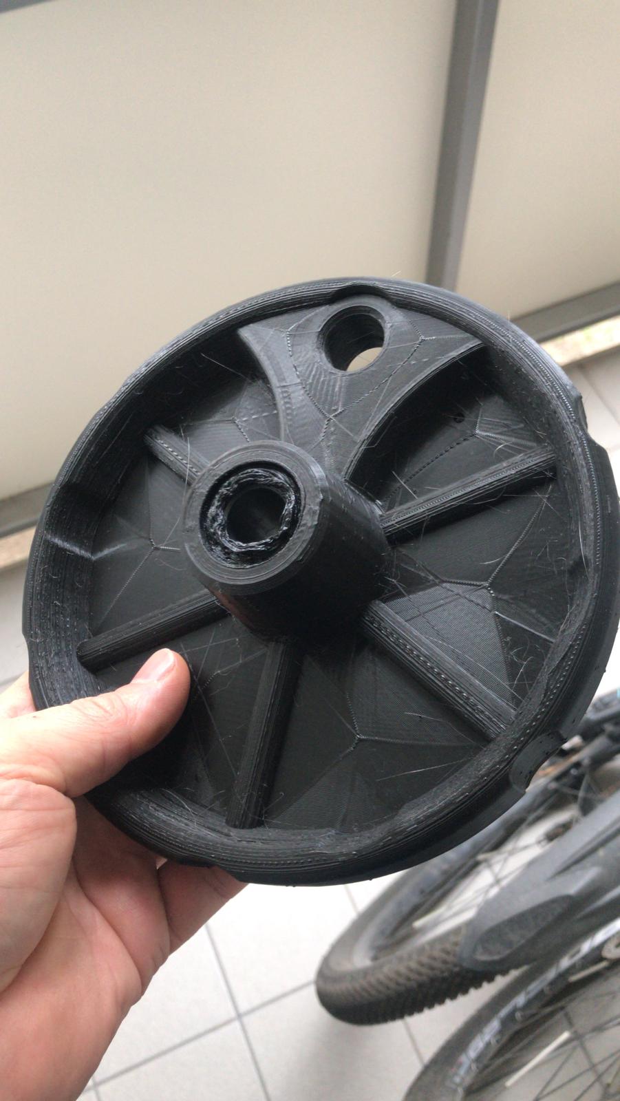

Taký objemnejší print. Kolo ku kočárku.
Modros
Příspěvky: 1980
17. 3. 2021, 7:54
HellGrip píše: 17. 3. 2021, 6:51 Taký objemnejší print. Kolo ku kočárku.
nepotřebuješ poradit s nastavenim? to je katastrofa toto

HellGrip
Příspěvky: 1283
17. 3. 2021, 9:28
Modros píše: 17. 3. 2021, 7:54
Ako kľudne, ja som tlačou nepoľúbený. Je to ender 5, PLA
