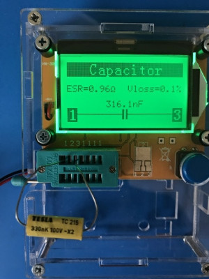

Ten tranzistor je pochopitelně třeba přezkoušet, stačí ohmmetr, ale já poslední dobou úplně miluji tester součástek, hrozně to usnadňuje práci
https://www.aliexpress.com/item/4001018 ... web201603_
Umí to i zenerky?

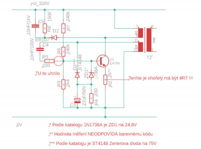

Já jsem mezitím vyfoukal, všechny aktivní součástky a kondíky.
U těch dvou skleněných diod (podle data sheetu by měly být zenerky obě :-( ) si nejsem vůbec jistý co je to vlastně za diody!
Oměřené schéma vadné části zdroje

Ten tester mám tiež, za tie peniaze je super. Zenerky vie testovať, ale samozrejme len do určitého napätia, tuším, že okolo 5V. Dobrý je hlavne na triedenie neznámych tranzistorov, rovno ti vypíše typ, zosilnenie a ktorá noha je ktorá.

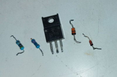

Tak tu to je - vadný Tranzistor dvě diody ZD1 a D2 a ještě dva odpory R2 a R5.
tranzistor NPN má vysoký odpor mezi B-C i B-E. při obou polaritách měření ohmetrem.
Zato mezi C-E má odpor jen cca 90 Ohmů zase při obou polaritách.
Diody vykazují zkrat.

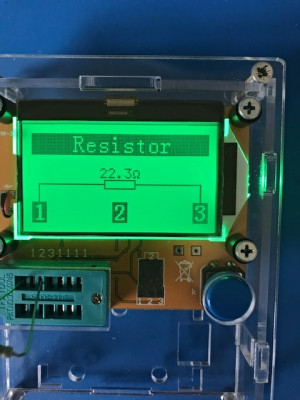

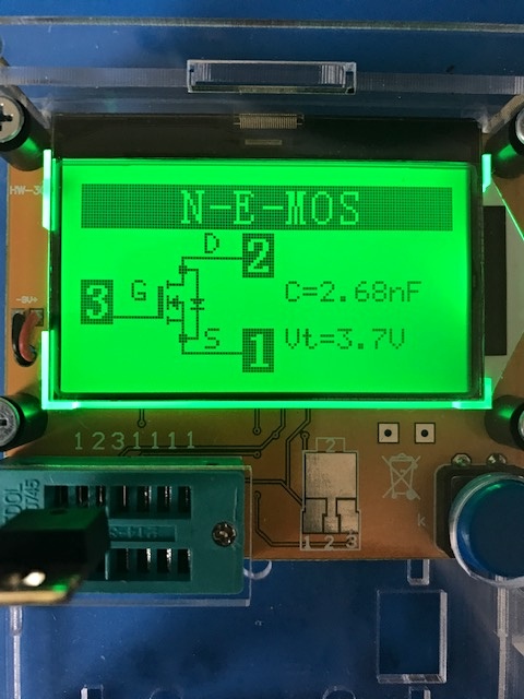

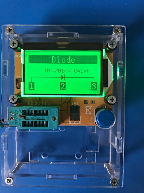

Ten tester je výborný v tom, že sám pozná o jakou součástku jde a ukáže její schematickou značku s označením jaký vývod je co a jaké to má parametry. Prostě tam nějak dáš součástku, bez ohledu na orientaci vývodů a ono to ukáže například:

Zdenek Valter: ještě bych se podíval na kondenzátor C4, tušil bych zradu...
Vypadá to, jako kdyby byl C4 proražený, potom by proletěl proudový šťouchanec do obvodu báze tranzistoru, ten se naplno otevřel a prorazil se přechod C-E (proto 90 ohmů) a odprášila se báze, proto vysoký odpor B-C i B-E v obou směrech. No a tím proudem odešly i odpory a zenerka...
Nebo, druhá možnost, to celé spustila proražená dioda D2...

pavlík píše: 24. 1. 2021, 1:19 Ten tester je výborný v tom, že sám pozná o jakou součástku jde a ukáže její schematickou značku s označením jaký vývod je co a jaké to má parametry. Prostě tam nějak dáš součástku, bez ohledu na orientaci vývodů a ono to ukáže například: IMG_0017.JPGIMG_0016.JPGIMG_0015.JPGIMG_0013.JPGIMG_0012.JPGIMG_0011.JPGIMG_0010.JPG
prosim ta, je fakt uplne jedno kam ktory vyvod strcim , uplne random to tam mozem ako ma napadne dat? to by pre mna ako absolutneho neznalca v tejto oblasti mohlo dobre sluzit :)

Ano, je to úplně jedno, má to patici se zámkem, povolíš zámek (ovládací páčka na otevření a stisknutí kontaktů patice), mezi svorky 1-2-3 nějak strčíš vývody součástky, zamkneš zámek a stiskneš tlačítko, ono to tak cca 3 až 5 sekund šrotuje a pak to zobrazí o jakou součástku jde a ukáže její parametry a jaký vývod na svorkách 1-2-3- je... Pro servisní práce, pro třídění součástek a podobně geniální přístrojek, přitom za pár kaček. Používám ho už asi dva roky a nemohu si ho vynachválit...
