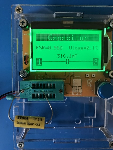

Ten tranzistor je pochopitelně třeba přezkoušet, stačí ohmmetr, ale já poslední dobou úplně miluji tester součástek, hrozně to usnadňuje práci

Ten tester mám tiež, za tie peniaze je super. Zenerky vie testovať, ale samozrejme len do určitého napätia, tuším, že okolo 5V. Dobrý je hlavne na triedenie neznámych tranzistorov, rovno ti vypíše typ, zosilnenie a ktorá noha je ktorá.

Ten tester je výborný v tom, že sám pozná o jakou součástku jde a ukáže její schematickou značku s označením jaký vývod je co a jaké to má parametry. Prostě tam nějak dáš součástku, bez ohledu na orientaci vývodů a ono to ukáže například:

pavlík píše: ↑24. 1. 2021, 1:19 Ten tester je výborný v tom, že sám pozná o jakou součástku jde a ukáže její schematickou značku s označením jaký vývod je co a jaké to má parametry. Prostě tam nějak dáš součástku, bez ohledu na orientaci vývodů a ono to ukáže například: IMG_0017.JPGIMG_0016.JPGIMG_0015.JPGIMG_0013.JPGIMG_0012.JPGIMG_0011.JPGIMG_0010.JPG
prosim ta, je fakt uplne jedno kam ktory vyvod strcim , uplne random to tam mozem ako ma napadne dat? to by pre mna ako absolutneho neznalca v tejto oblasti mohlo dobre sluzit :)

Ano, je to úplně jedno, má to patici se zámkem, povolíš zámek (ovládací páčka na otevření a stisknutí kontaktů patice), mezi svorky 1-2-3 nějak strčíš vývody součástky, zamkneš zámek a stiskneš tlačítko, ono to tak cca 3 až 5 sekund šrotuje a pak to zobrazí o jakou součástku jde a ukáže její parametry a jaký vývod na svorkách 1-2-3- je... Pro servisní práce, pro třídění součástek a podobně geniální přístrojek, přitom za pár kaček. Používám ho už asi dva roky a nemohu si ho vynachválit...
