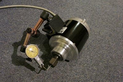

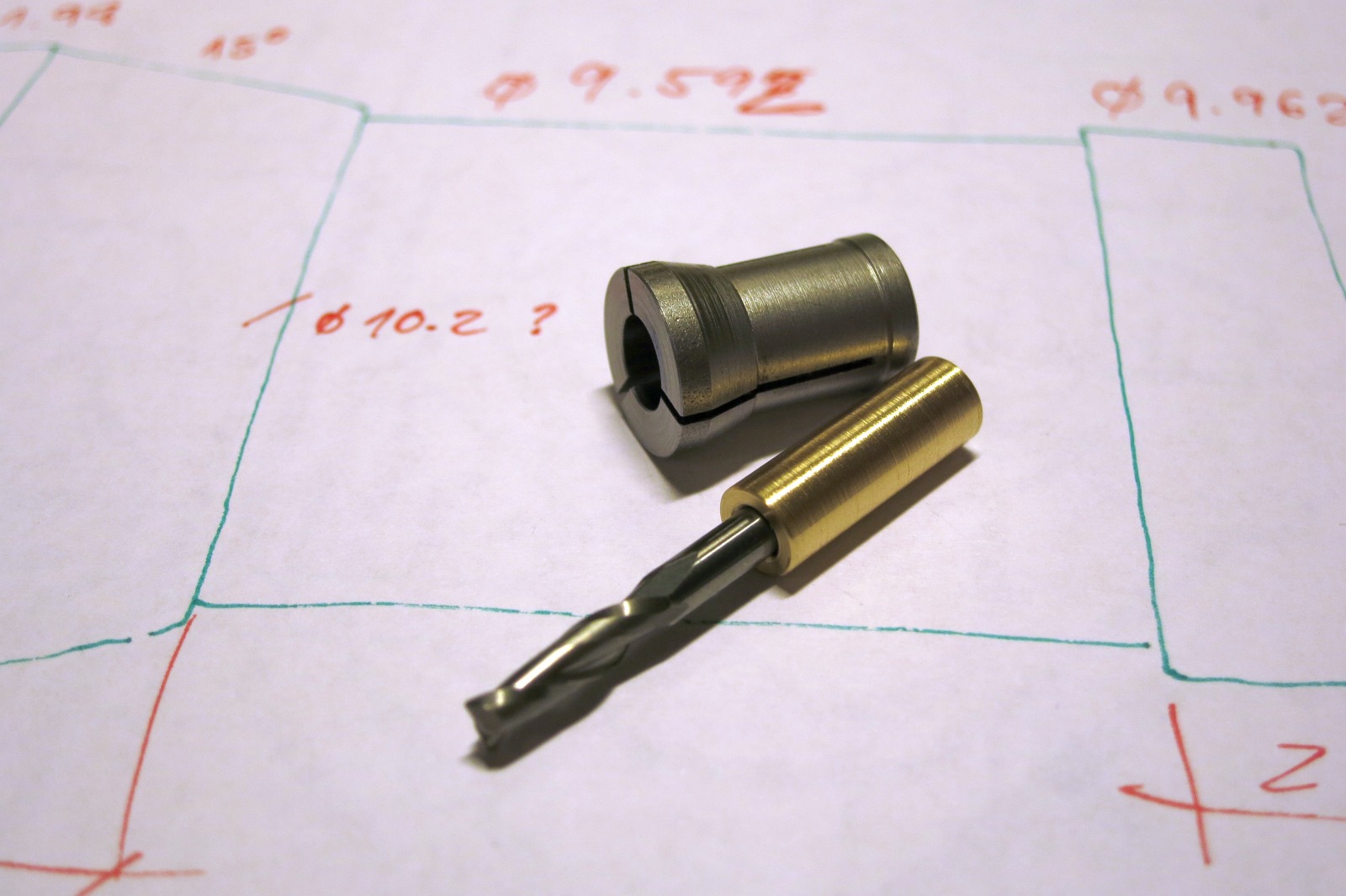

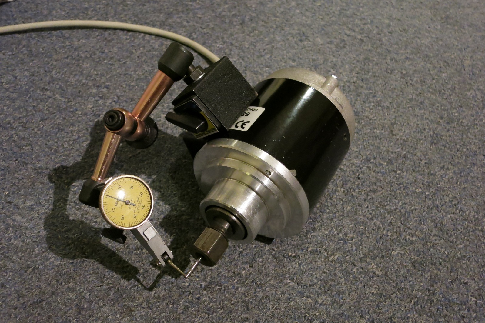

Večerní pokus o 1/8" - 6mm redukci:
Nejdřív jsem z toho měl docela dobrej pocit, házivost u výstupu byla cca stovka (což měla 8mm fréza v 8mm kleštině taky), ale na konci tý dvoubřitky byl mezi břity rozdíl tří stovek (při druhym upnutí dokonce čtyř), to je blbý.. zkusim ještě jednu, udělal jsem pár drobných chybek, třeba to dopadne líp.
@packa: zkusim, dík, i když jsem asi to podstatný už nějak odměřil (ten kužel je 30°, že jo?)
Brou, T.

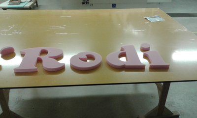

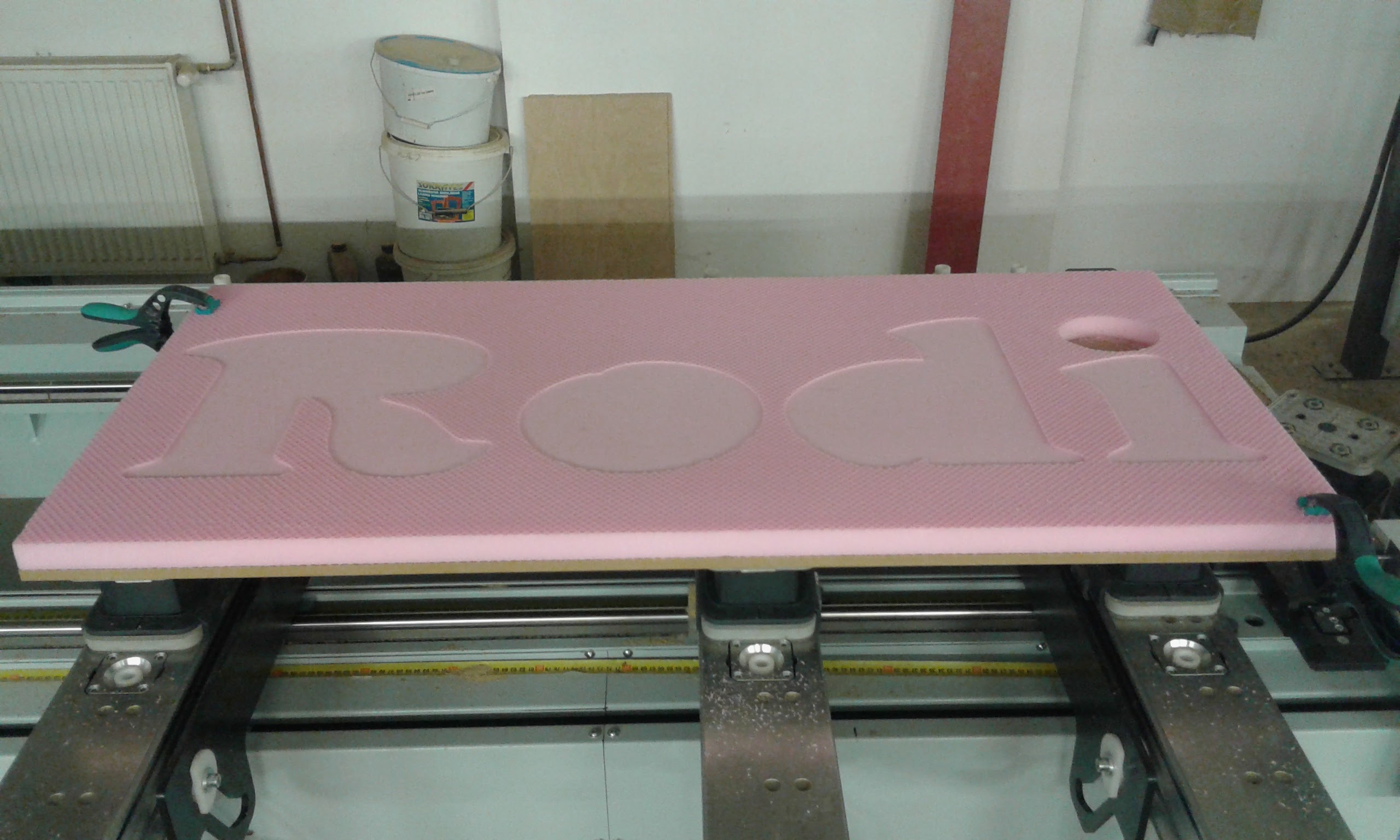

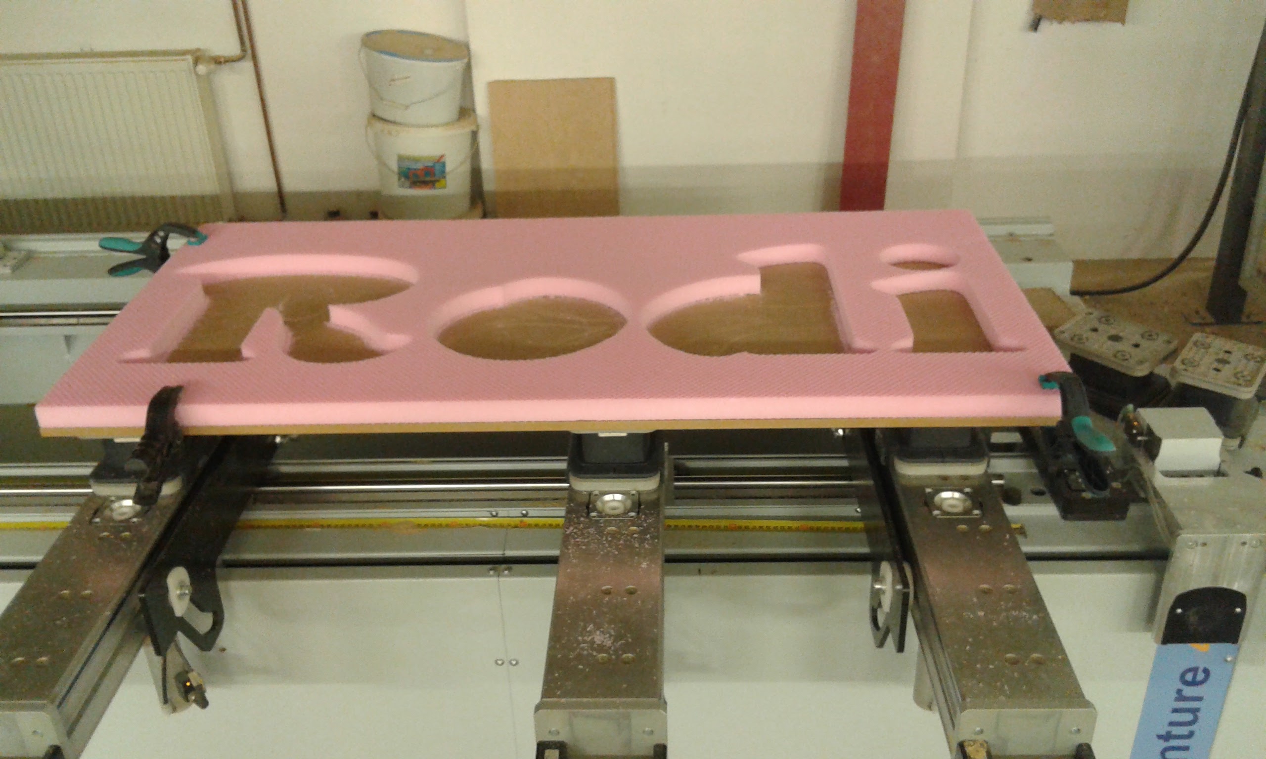

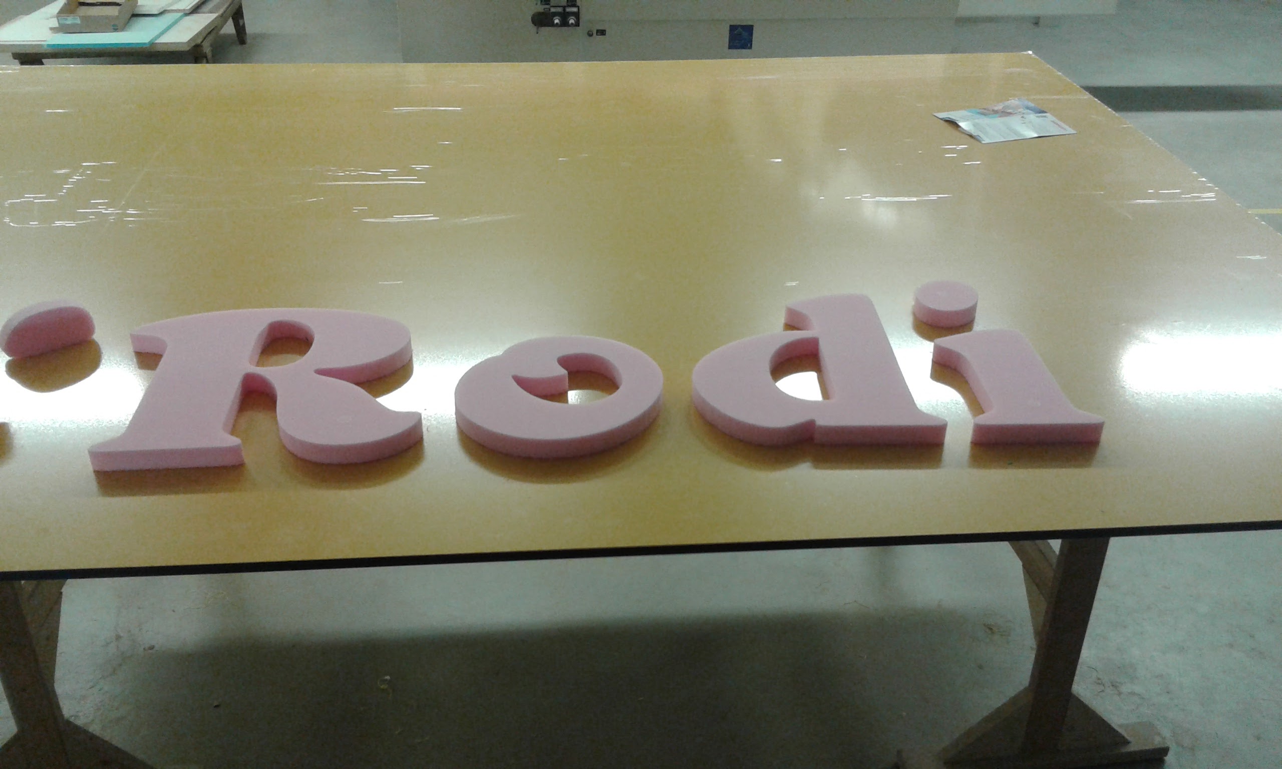

frezuju napis na fasádu z extrudovaného polystyrenu, mam v planu to nastrikat aqua sprejem od duplicoloru, nemáte s tím někdo zkušenosti, co to udělá za rok za dva? pršet by na to němělo, nebo jen zcela vyjímečně...
Cjuz
Příspěvky: 2476
Bydliště: Předklášteří
Příspěvek 23. 6. 2016, 7:30
Barva mi vždy rychle slezla, polystyrén to nedá z pohledu UV a kvůli povětrnostním vlivům.
Jediné co mi již drží více jak 8 let bylo: epoxid 1200 + barevný pigment.

Příspěvek 23. 6. 2016, 8:07
Reklamky prý používají fasádní barvy .
r4cv
Příspěvky: 2955
Bydliště: Topoľčany
Příspěvek 23. 6. 2016, 10:02
mám číslo domu z EPS, farba je fasádna, natreté štetcom. Zatiaľ drží asi 4 roky bez problémov.
Příspěvky: 9651
Příspěvek 24. 6. 2016, 6:26
Další pokus, i se svěračem :), lepší!
Obrázek
Víc tady. T.
