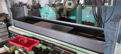

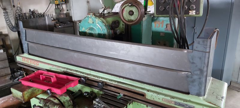

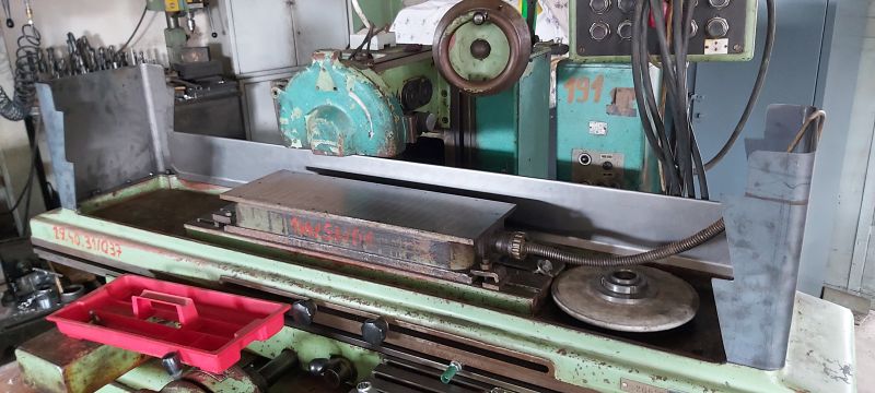

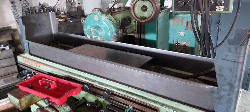

kryty okolo magnetu na BPHáčko.
brúsku som kúpil bez krytov, tak som sa inšpiroval nejakými fotkami z netu. Dnes som spravil prvý pokus.
čo myslíte, bude to použiteľné?
zajtra sa snáď dostanem ku tvorbe odsávacej hubice a držiaku na hadicu emulzie.

Máš to super :!:

Kryty na brusku super. Budeš na nich dělat nějakou povrchovku? Dobré je že ten přední kryt je dělený ono při tom broušení je potřeba občas vidět.
Ten spodní přední kryt by mohl být i výklopný. jenom třeba vystrčit a zasunout do těch bočnic do drážek. Hlavně je potřeba to občas dát dolů a vyčistit to od abraziva a špon. Ty to jistě víš, ale píšu ti pro ostatní třeba neznalé čtenáře

kenybz píše: ↑27. 5. 2022, 7:05 Kryty na brusku super. ..
zatiaľ to mám len v štádiu, či to vôbec sedí. musím spraviť skúšku s vodou, aby to nestriekalo cez spoje.
povrchovku plánujem, asi 2K PUR.

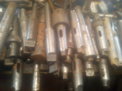

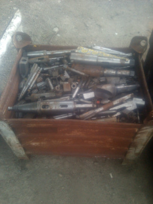

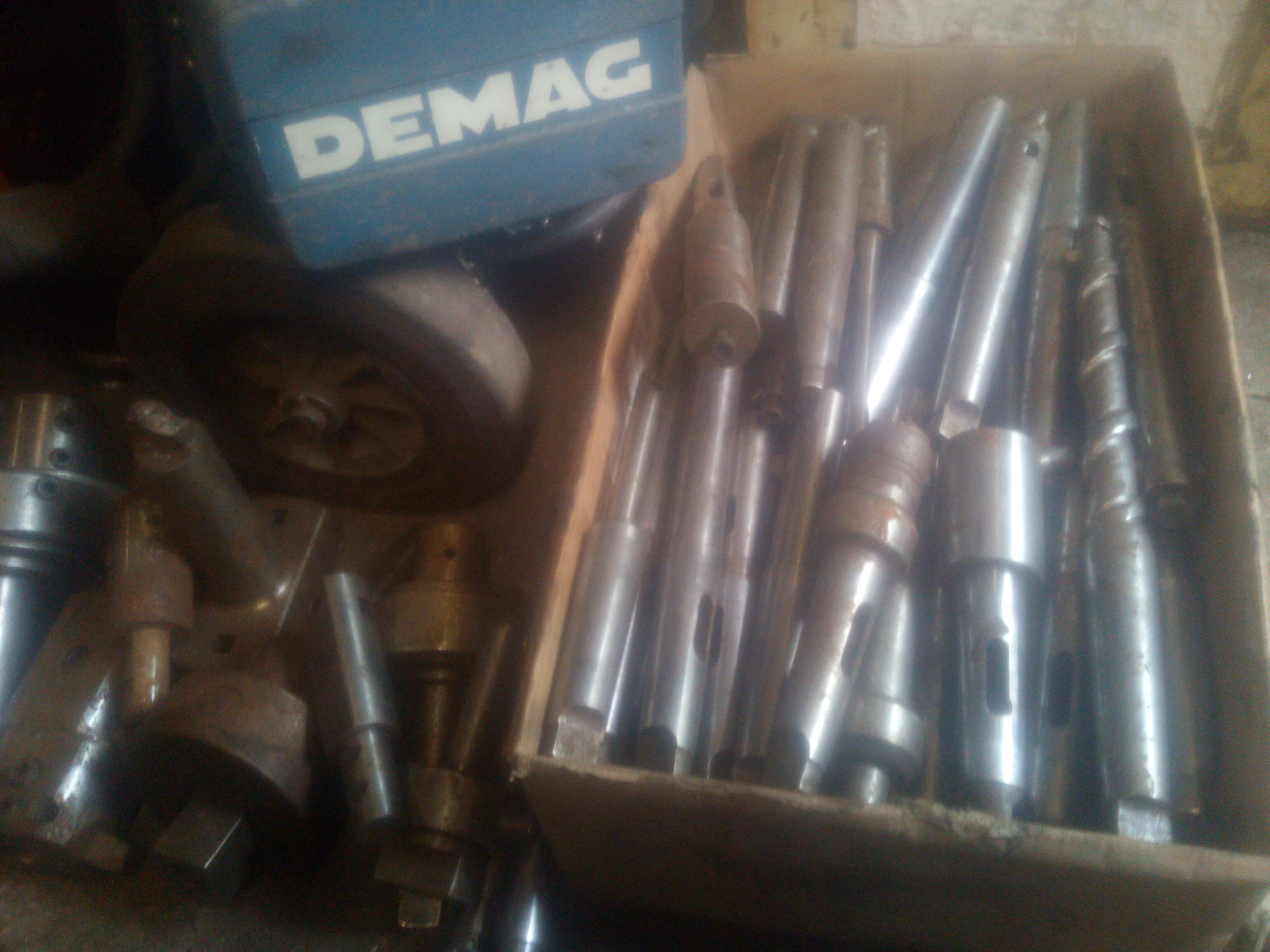

A pak že nerostou. Morse 4 a 5 trny. V ty paletě je složený celý příslušenství na horizontku :) . Vselijaky udelatka na nože, všelijak vybroušený nožíky. Sada trnů na nastrčný výstružníky, upínky, podložky atd. I kontrolní MK 4 trn se našel. Tak to rovnám...

r4cv píše: ↑27. 5. 2022, 7:18 povrchovku plánujem, asi 2K PUR.
Ak máš možnosť, daj naniesť práškovú farbu.
