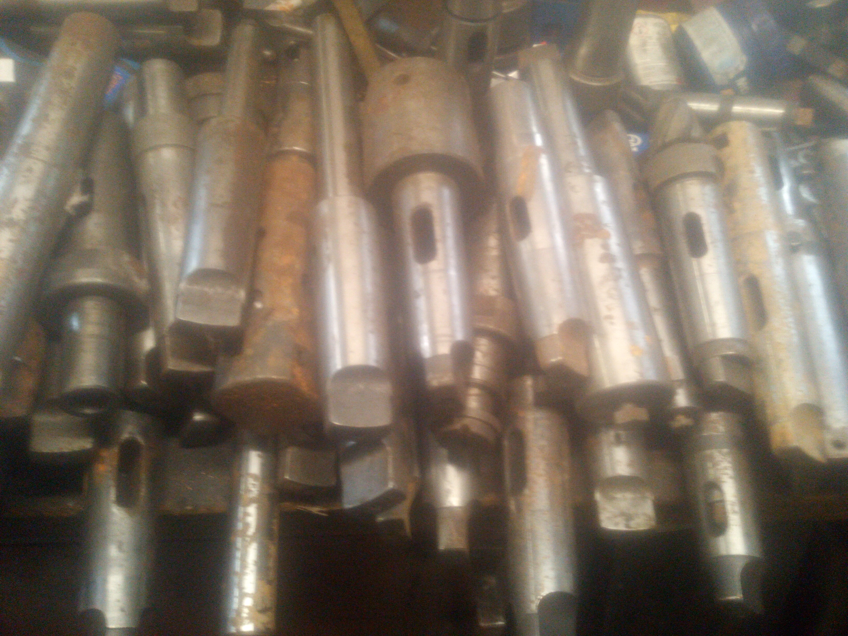

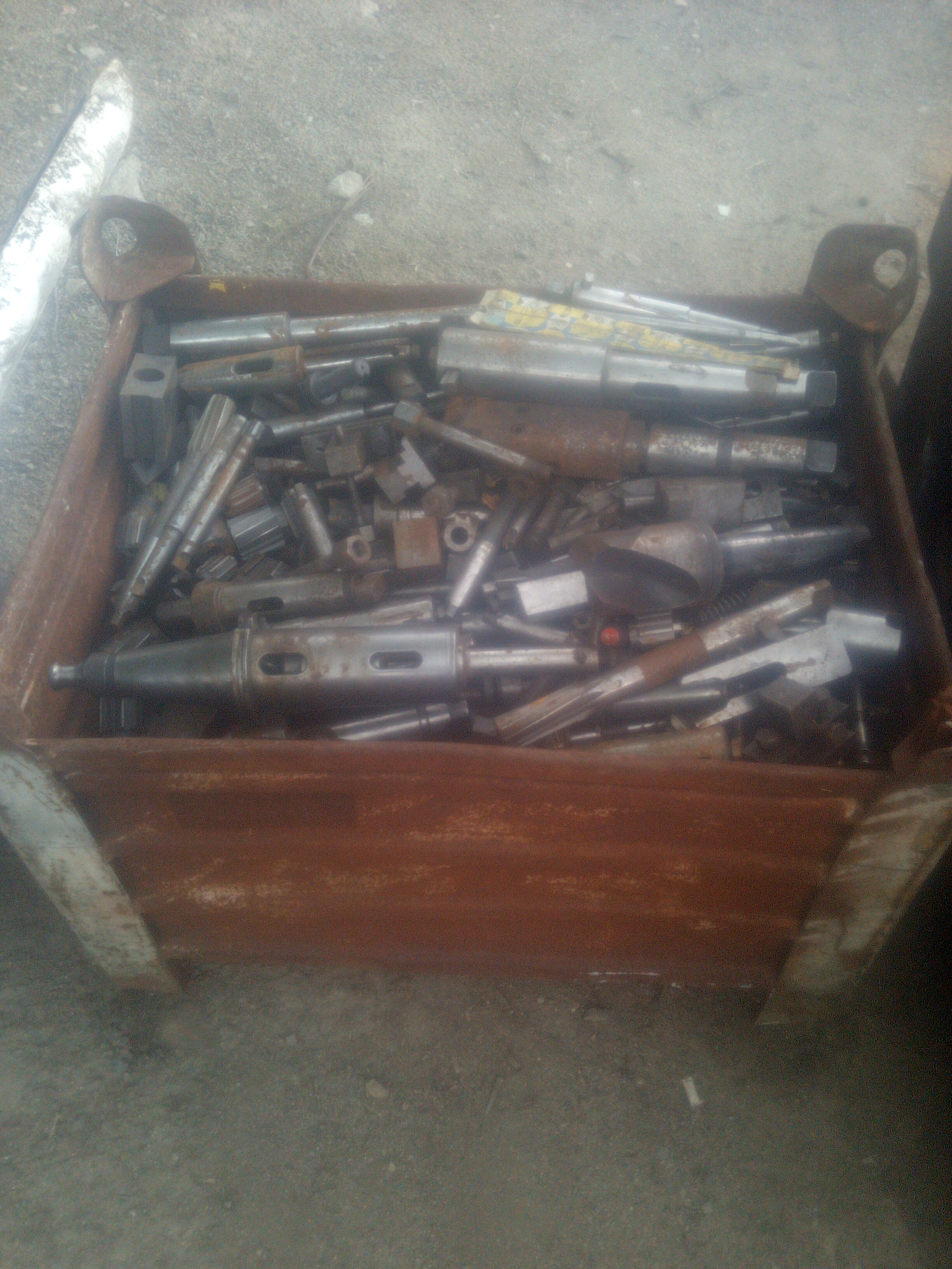

A pak že nerostou. Morse 4 a 5 trny. V ty paletě je složený celý příslušenství na horizontku :) . Vselijaky udelatka na nože, všelijak vybroušený nožíky. Sada trnů na nastrčný výstružníky, upínky, podložky atd. I kontrolní MK 4 trn se našel. Tak to rovnám...
