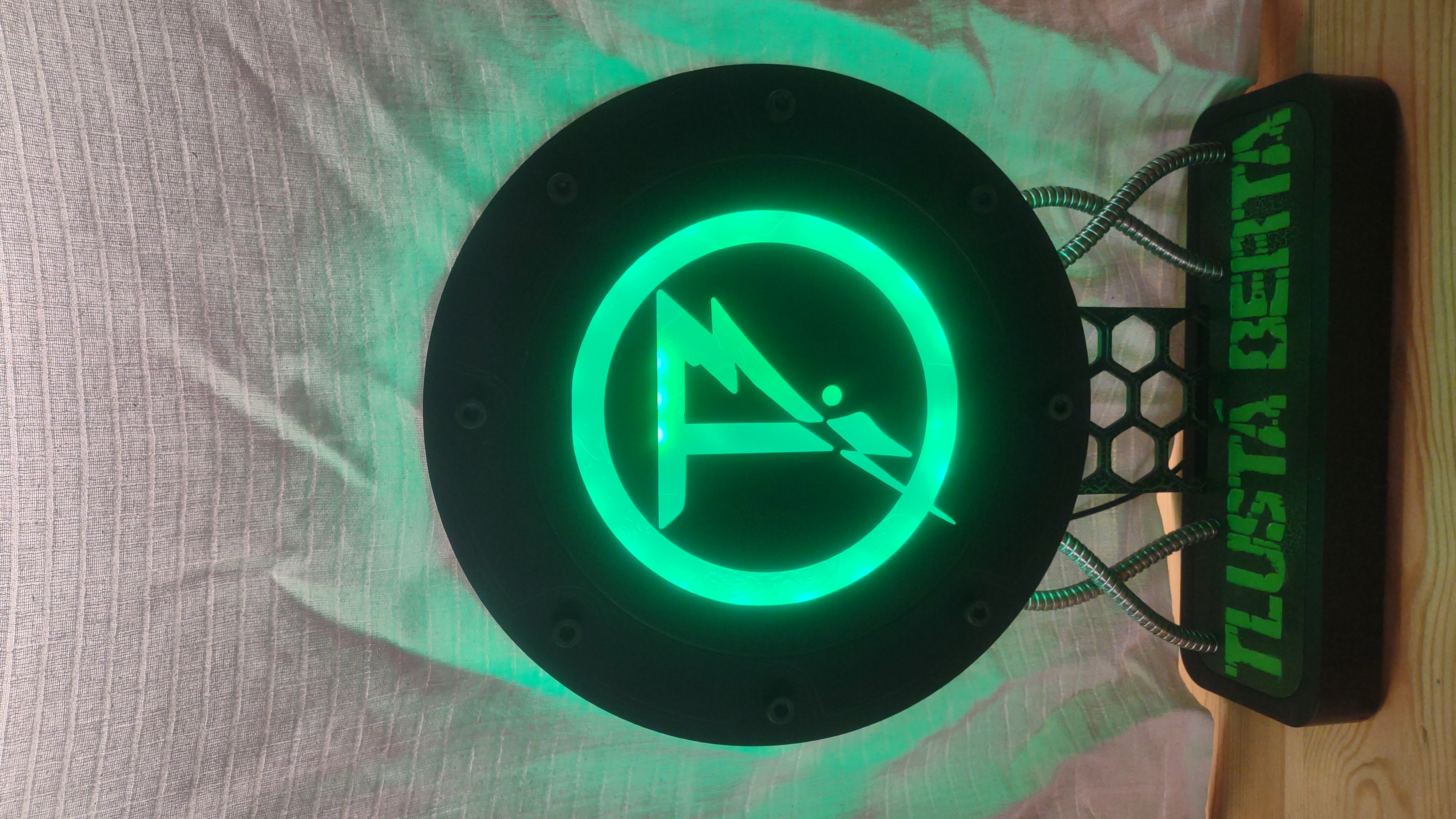

Tukanekb8
Protřelý bazarník
Příspěvky: 925
Příspěvek 22. 6. 2022, 7:24
Tak jsem si zase hral :) ale to lakovani je hroznej opruz...
