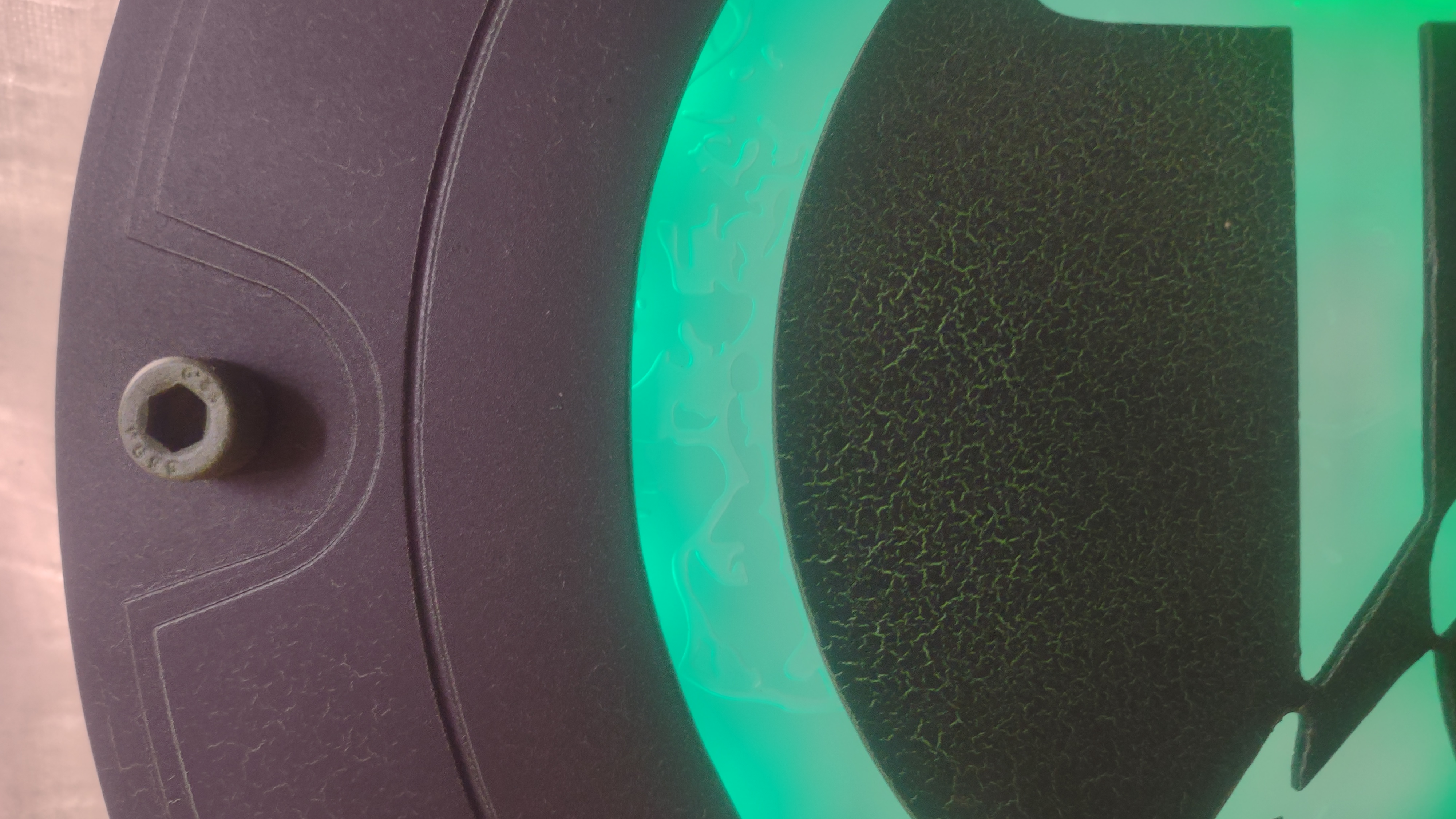

22. 6. 2022, 7:24
Tak jsem si zase hral :) ale to lakovani je hroznej opruz...
