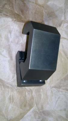

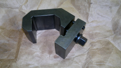

černění oceli Lundou

Studené černění stejně za moc nestojí. Dělával jsem teplé brynýrování a to bylo jiné kafe. :)

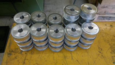

Dnešní štosování perodrážek.

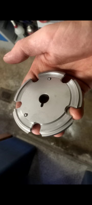

Soustružil jsem drážku do držáku nábojnic, aby šel do novějšího lisu. Je to nějaký tvrdý materiál, možná kalený. Takže i když je to obyčejná věc, já jsem rád, že jsem to zvládl doma a bez cizí pomocí nebo kooperace.) Nebylo to úplně snadné.
