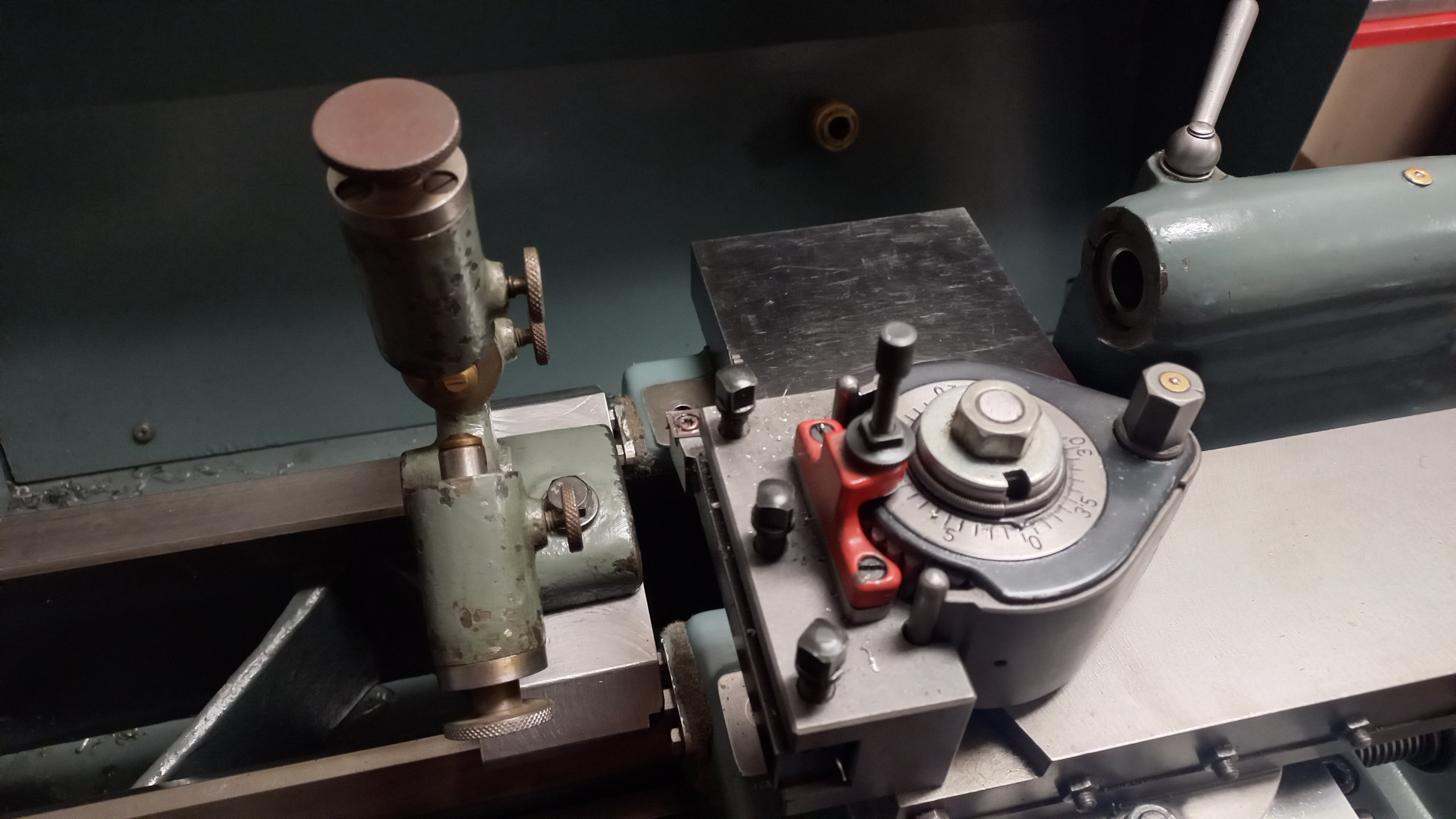

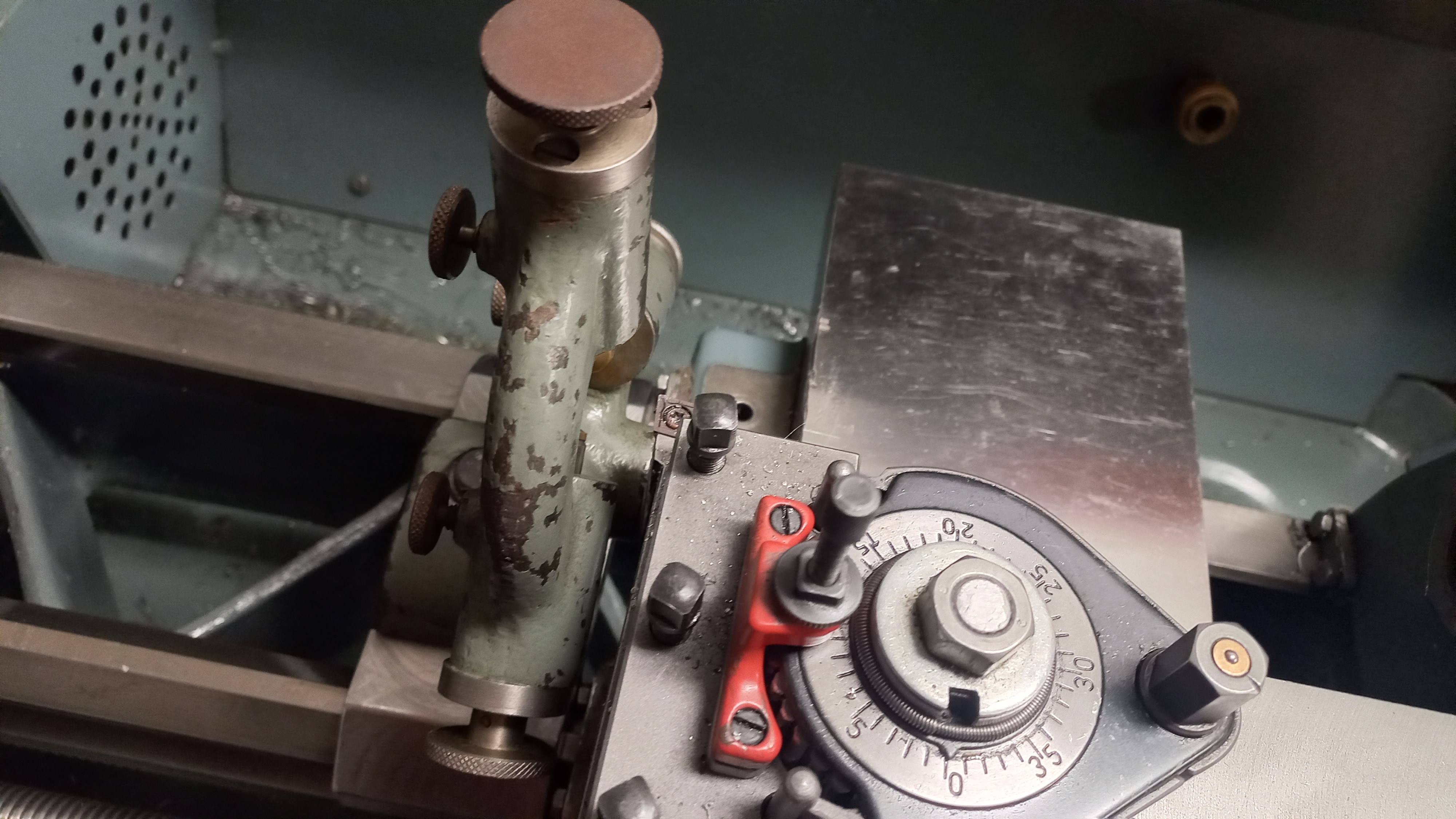

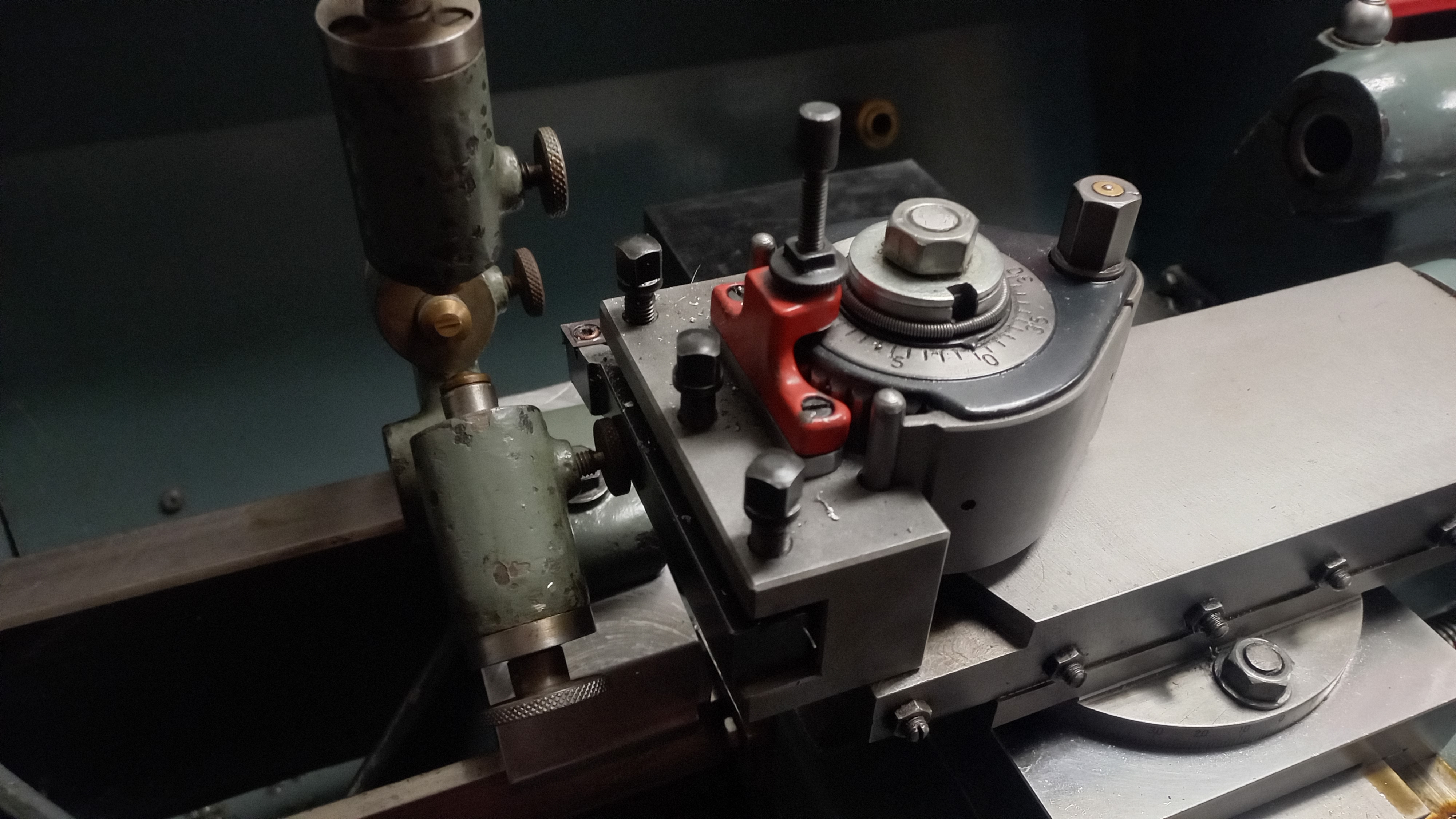

Ještě jsem se stavil na chvilku do dílny, abych udělal ještě pár fotek. Myslím, že z nich bude dobré vidět, proč jsem se rozhodl lunetku otočit takhle.
Současná situace: nůž je od dotyků 11 mm daleko. Když si přijedu nožovým suportem blíže, jsem na 7mm. Tedy jsem hodně blízko dotekům a můžu lépe využít vysazenou délku obrobku.
Alternativní situace: luneta je otevřená k noži. Ale vzdálenost nože je od doteků 49mm = luneta je zbytečně daleko od nože.
Tu vzdálenost bych mohl zkrátit vysunutím nožového suportu k lunetě, ale tam zavazí aretační prvky, jsem 22mm daleko od dotyků. Tedy ta vzdálenost je 3x více, než u použitého řešení.
Proč jsem ji otočil takhle, je tedy jasné.

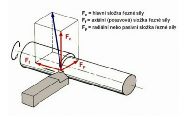

Milan199 píše: ↑17. 10. 2022, 8:48 Když si ale promítneš rozklad sil při obrábění, tak to moc fungovat nebude.
Bude to opravdu až takový rozdíl?
Milan199
Příspěvky: 3733
Příspěvek 17. 10. 2022, 9:10
Thomeeque píše: ↑17. 10. 2022, 9:01
Věř tomu, že bude. To že ty doteky jsou nesymetricky není pronic zanic.
Tu sílu F1 "chytá" vřeteno - zbylé luneta.
