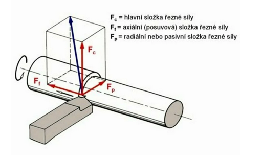

To si děláš prxxl ne?Aris píše: ↑17. 10. 2022, 6:51 Však říkám, takto je to správně
https://m.youtube.com/watch?v=n1KeUBCLA3E
Čas 8:35
Vždy v tom videu jí má dobře (otočenou dírou k kudle) - ale ty jí pro změnu máš obráceně - dírou dozadu.
Teda pokud tušíš k čemu ta luneta je a jak funguje.

Ještě jsem se stavil na chvilku do dílny, abych udělal ještě pár fotek. Myslím, že z nich bude dobré vidět, proč jsem se rozhodl lunetku otočit takhle.
Současná situace: nůž je od dotyků 11 mm daleko. Když si přijedu nožovým suportem blíže, jsem na 7mm. Tedy jsem hodně blízko dotekům a můžu lépe využít vysazenou délku obrobku.
Alternativní situace: luneta je otevřená k noži. Ale vzdálenost nože je od doteků 49mm = luneta je zbytečně daleko od nože.
Tu vzdálenost bych mohl zkrátit vysunutím nožového suportu k lunetě, ale tam zavazí aretační prvky, jsem 22mm daleko od dotyků. Tedy ta vzdálenost je 3x více, než u použitého řešení.
Proč jsem ji otočil takhle, je tedy jasné.

to je sílaSancho Panza píše: ↑17. 10. 2022, 5:47
Hm, a to, že ta luneta je na tý mašině obráceně- to nikomu navadí?
opakovaně upozorníš, že to má blbě - dokonce to i sám doloží videem, že to má blbě - ale špatný jsi ty
(jen se nenaštvi a zůstaň na foru, dáváš užitečné rady ...)

Bude to opravdu až takový rozdíl?
