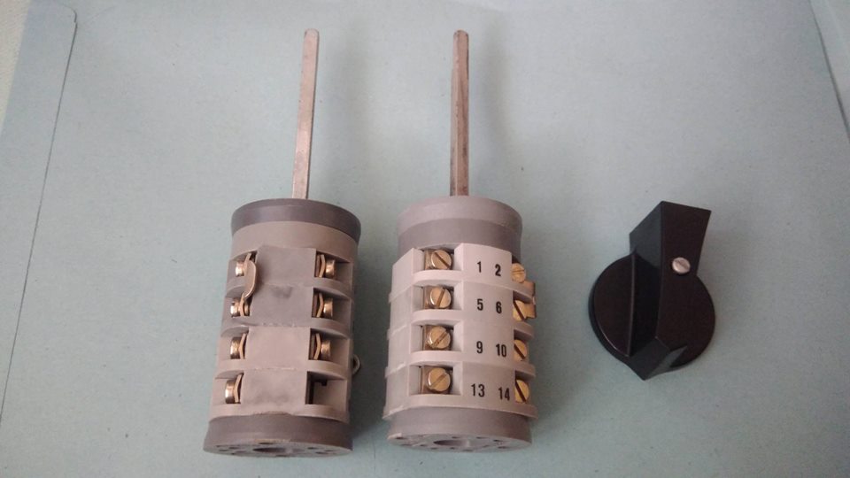

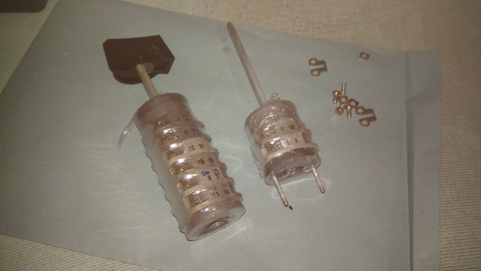

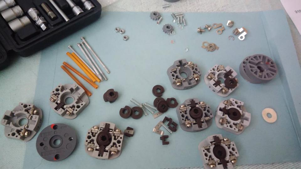

Já si skládal vačkový přepínač. Moje TOSka V10A byla v minulosti překopaná na reverzaci otáček. Ovšem tak dost nešikovně, že je k ní nabastlený další rozvodná bedna s vypínačem, přepínačem a pojistkama.
Chci jí vyhodit, tak jsem sháněl přepínač se schématem 9154. Obzor neodpověděl a jakýsi překupník mi ho nabídl za 1000,- Na to jsem se mohl...
Takže jsem koupil dva vačkové přepínače (podotýkám nové) na svářečku RTB-3 MEZ Broumov v bratru za přijatelných 55 Kč/ks a přeskládal si to sám. Jen s tím rozdílem, že originál Obzor spínač má 5 poloh. tedy 2-1-0-1-2. Já si nastavil sedmipolohový 2-0-1-0-1-0-2. Díky tomuhle jednomu vehementu můžu celou dodatečnou rozvodnici vyhodit.. jak prosté..

Rozumím tomu, tohle skládání je výzva. Dřív jsem to taky pachal. Bohužel chod tohoto bazmeku je pomerne nekomforntní, česky bych řekl kostrbaty. Při pomalem sepnutí je občas slyšet na motoru je všechny kontakty nesepnou uplně ve stejne mžiku.

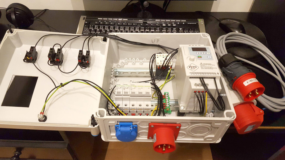

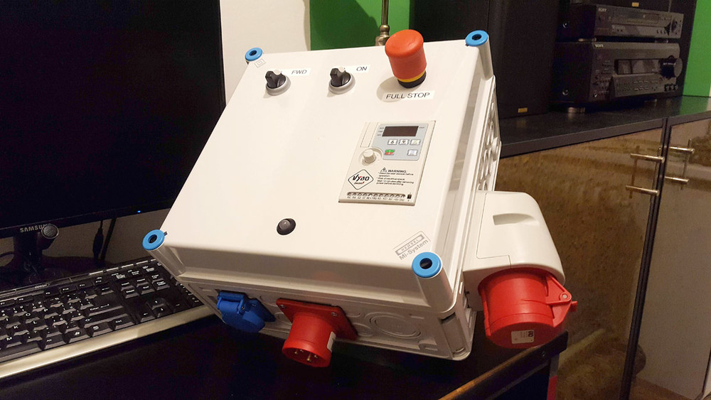

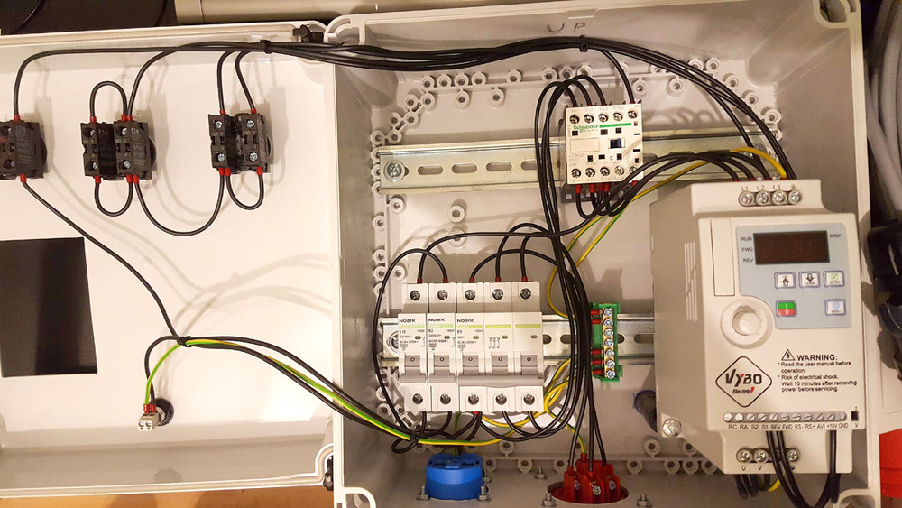

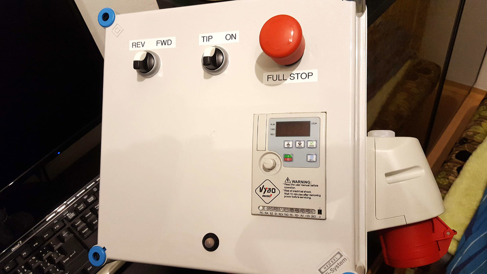

Tak jsem konečně dobastlil řídící skříň pro vrtnou soupravu. Zapasování frekvenčáku a trochu toho vrtání a drátování. Snad jsem tam žádnou prasárnu nespáchal, ještě jsem to do sítě neměl odvahu zapojit :) A hlavně motor s převodovkou mám jinde.
Uvidím, až připojím motory a nahodím to 8)
Zbýňa
Příspěvky: 2192
Registrován: 3. 9. 2010, 8:45
Bydliště: Čelákovice
6. 10. 2018, 8:06
Nebude frekvenčáku v tý skříni vedro?
