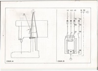

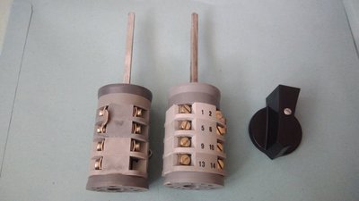

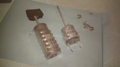

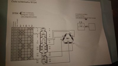

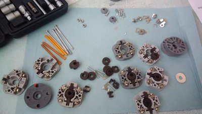

Já si skládal vačkový přepínač. Moje TOSka V10A byla v minulosti překopaná na reverzaci otáček. Ovšem tak dost nešikovně, že je k ní nabastlený další rozvodná bedna s vypínačem, přepínačem a pojistkama.
Chci jí vyhodit, tak jsem sháněl přepínač se schématem 9154. Obzor neodpověděl a jakýsi překupník mi ho nabídl za 1000,- Na to jsem se mohl...
Takže jsem koupil dva vačkové přepínače (podotýkám nové) na svářečku RTB-3 MEZ Broumov v bratru za přijatelných 55 Kč/ks a přeskládal si to sám. Jen s tím rozdílem, že originál Obzor spínač má 5 poloh. tedy 2-1-0-1-2. Já si nastavil sedmipolohový 2-0-1-0-1-0-2. Díky tomuhle jednomu vehementu můžu celou dodatečnou rozvodnici vyhodit.. jak prosté..

na to už bych neměl nervy ....a vejde ti tam v té délce?
ještě bych přidal obvod start stop se stykačem je rychlejší prásknout do hříbku nebo ještě lip čelem vypnout stopku, když se hryzne vrták v neupnutém kusu...je to malá vrtačka vím, ale když už se s tím hraješ. Navíc nemusíš furt luskat přepínačem

Vleze se tam v pohodě i s rezervou, protože původní vačkový přepínač na 3 polohy, tedy 1-0-2 je ještě delší. Navíc jsou tam ještě stařé tavné keramické pojistky, které vyhodím a dám tam normální 3f jistič. Tím se taky získá místo. Stop spínač tam samozřejmě dám, ale ten vyvedu z mašiny ven na přívodní kabel, aby odpojil vše, tedy i osvětlení.
2 sykače mi nepomohou, když je to dvourychlostní motor
Potřebuješ alespon 3: I. rychlost, II. rychlost, revrz

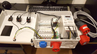

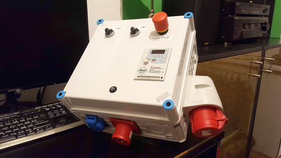

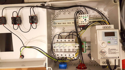

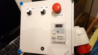

Tak jsem konečně dobastlil řídící skříň pro vrtnou soupravu. Zapasování frekvenčáku a trochu toho vrtání a drátování. Snad jsem tam žádnou prasárnu nespáchal, ještě jsem to do sítě neměl odvahu zapojit
A hlavně motor s převodovkou mám jinde.
Uvidím, až připojím motory a nahodím to
