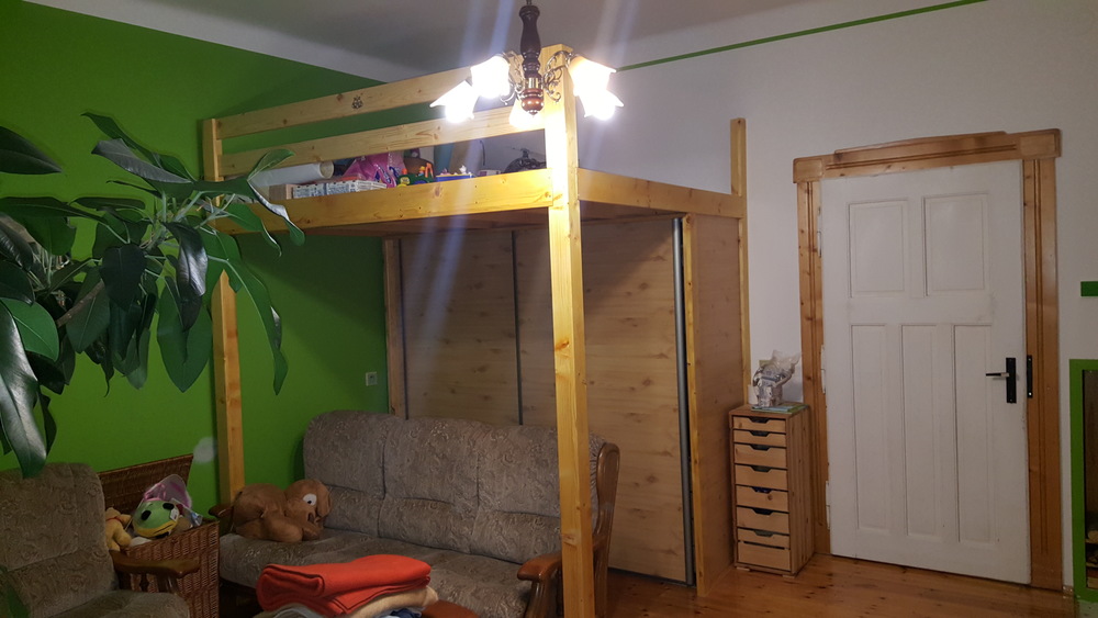

Poschodové letisko nad vstavanou skriňou pre deti. Ešte časť zábradlia a nejaké schody či rebrík... stropy máme 3.1m takže vpohode...
Ako neskutočne super sa mi teraz oddychuje na tom gauči...cítim sa tam ako na dovolenke na nejakej chalupe ... :)

Stejně má ta konstrukce závažnou vadu ,trámky nejsou rozepřený o strop (zvěř domácí to rozvrže ),chybí hustější laťování a dvířka s petlicí ,aby tam mohl zvěř domácí (děti) zavřít jak do klece ,aby mohl skutečně odpočívat a nemusel je hlídat :mrgreen:

S tými detmi máte pravdu... ale zatial tam niesú... :)
Konštrukcia je zlepená dokopy polyuretánovým lepidlom (den braven D4 v kartuší -lepím s tým snáď všetky hrubšie nestolárske spoje) a nahoře bude zavetrovaná do stien. Ani sa to nepohne, ale nejaké šikmé vzpery spredu pridám pro sichr... žena je totiž pozvaná na kolaudáciu ... ;)
Najhoršie bolo vymyslieť schody. Asi pôjdu zvnútra od zadného stĺpu okolo zelenej steny, kvoli čomu musím zmenšiť plánovaný matrac 180x200 na 160x200 a posunúť gauč dopredu. Ale je to najbezpečnejšie pre deti a najmenej bude zaberať priestor izby. Ale aj tak to budú len mlynárske schody ...
Ja som chcel dať stolček a rebrík za dverami ale sú na to ešte malí (4 a 5). Postel je totiž 2m nad zemou.
Ale deti sa už tešia a každý deň ich tam musím na chvílu vyložiť ... :) malá sa teší na poličky na plyšáky a chalanisko plánuje koho si tam z kámošov pozve... ani by som nepovedal že sa človek tak môže tešiť s nimi...
Příspěvek 5. 2. 2019, 12:28
Na horní postele se zásadně leze po žebříku. A ve 4 a 5 letech se to naučí hodně rychle. Já bych jim věřil.
Na chatě jsme to taky tak měli, a nikdy jsem nechtěl, aby mi nahoru nebo dolů pomáhali, chtěl jsem být frajer.
Možná je to u holek trochu jinak, ale asi moc ne.
Ale naopak bych tam přidal zábradlí na 3/4 šířky toho čela. Nechat jenom průchod ze žebříku. Děcka často ve spánku cestují. Dokud jsou malí, tak možná dokonce ještě s nějakou zašupovací závorou na ten průlez.

Ano Mexi, presne tak by to malo byť s tým zábradlím že po skriňu pôjde zabradlie a potom nejaký uzatvárací priechod...tak to bolo plánované kým neprišli na rad schody... takže asi najprv urobim zboku ten rebriko-ripstol a zabradlie a uvidim ako to pôjde deťom
Ale práve tie schody majú zase charakter bezpečnosti a praktičnosti ako písal Chb... hlavne keď tam tých prckov každe ráno bude treba chodiť budiť a ťahať za nohu dole... .. :)

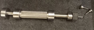

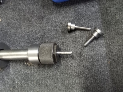

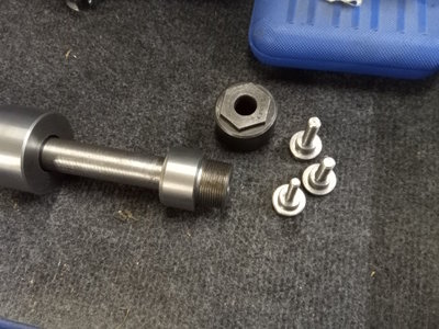

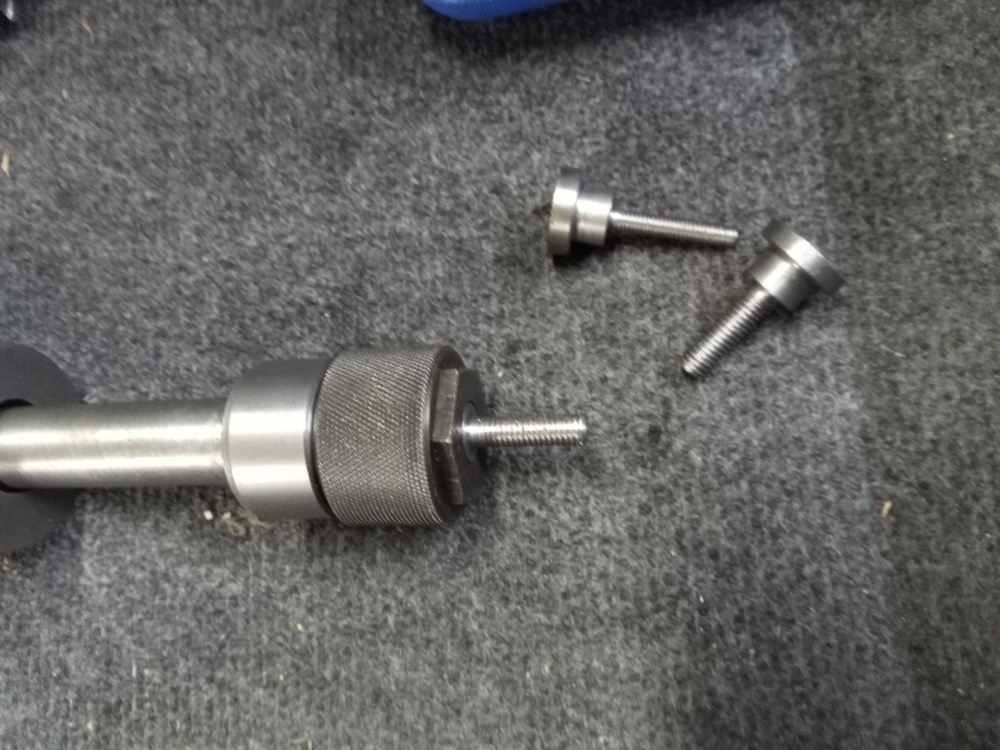

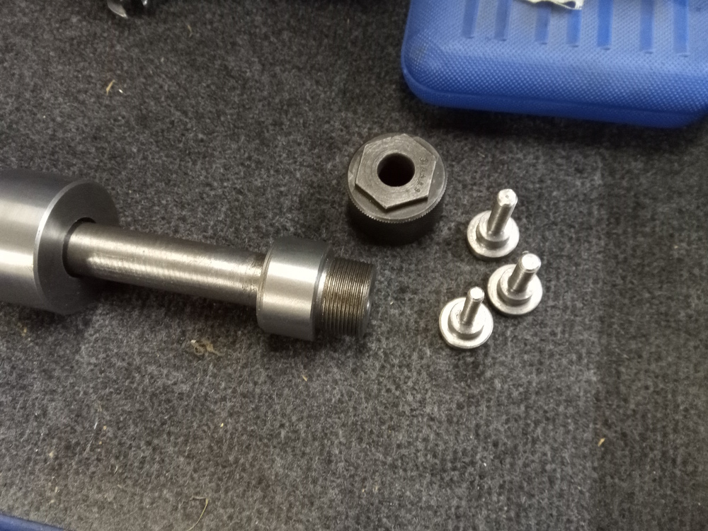

Potřeboval jsem vybouchat zbytek po ložisku, když už mám po ruce funkční soustruh, a to starý reverzní kladívko stojí za prd, a ke všemu jsem si donesl ze šmelcu takovou pěknou matku, tak jsem si rovnou vytočil nový. Až bude zas někdy čas, tak si nadělám do zásoby pár těch koncovek s různejma závitama

Dík za inspiraci...
Ty výměnný konce jsou super. Většinou dělám do větších čepů zapuštění na maznici a v něm ještě závit M20. Pak když potřebuju, tak to kdykoliv vytáhnu. Tohle se hodí na ložiska a podobný chujoviny.

Ten velkej závit je 30x1,5 takže se dá na to naroubovat cokoliv. Je to právě velký a těžký kvůli větším věcem. S těma malejma šidítkama se akorát namlátíš
