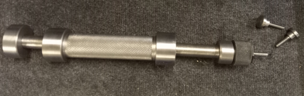

Potřeboval jsem vybouchat zbytek po ložisku, když už mám po ruce funkční soustruh, a to starý reverzní kladívko stojí za prd, a ke všemu jsem si donesl ze šmelcu takovou pěknou matku, tak jsem si rovnou vytočil nový. Až bude zas někdy čas, tak si nadělám do zásoby pár těch koncovek s různejma závitama

Dík za inspiraci...
Ty výměnný konce jsou super. Většinou dělám do větších čepů zapuštění na maznici a v něm ještě závit M20. Pak když potřebuju, tak to kdykoliv vytáhnu. Tohle se hodí na ložiska a podobný chujoviny.

Ten velkej závit je 30x1,5 takže se dá na to naroubovat cokoliv. Je to právě velký a těžký kvůli větším věcem. S těma malejma šidítkama se akorát namlátíš
