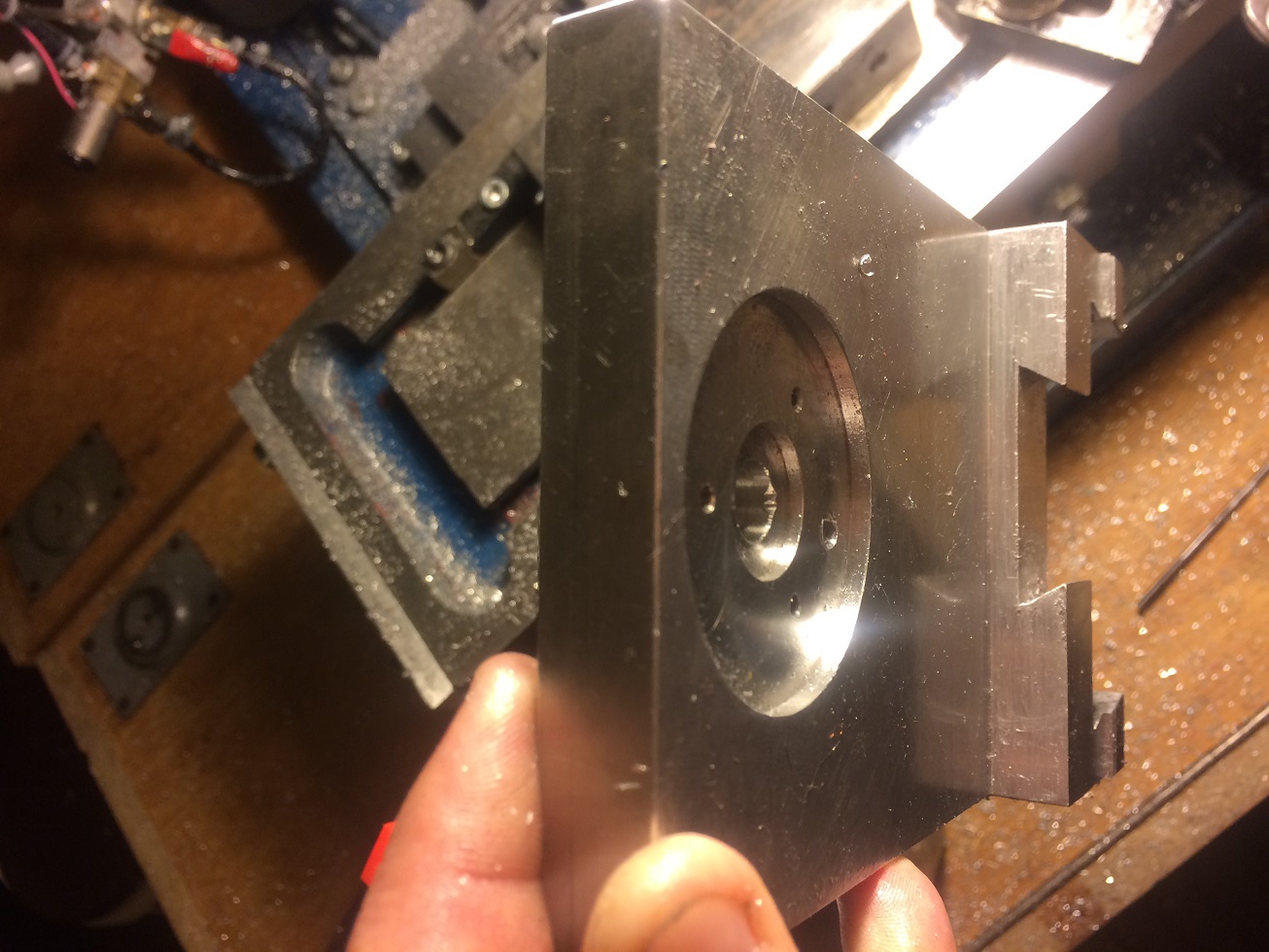

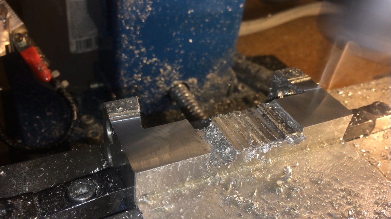

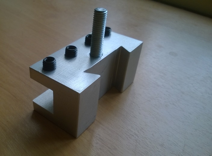

Kdyz uz tu pisu, tak pridam dnesni vytvory, protoze jsem provetral svou starou DIY frezku. Na S-28 mam rychloupinac nastroju (QCTP velikosti BXA) a chtel jsem par dalsich drzaku pro mensi noze, uchylkomer, brusku a jin specificke naradi. Material AW-7075, pro tvrdost navrch prirodni elox bez lesteni. (Ano, vim ze se 7000 slitiny na anodizaci nehodi).
Rybiny 60deg naprimo frezovane levnou cinskou tvarovou HSS frezou pr. 25mm zn. TOPO, nebrouseno. Velikostne by stacila i 20mm a pro 750W rychle vreteno by vychazely o dost lip rezne parametry. Ale i tou 25mm se to porad da.
Ukazka hotoveho drzaku:

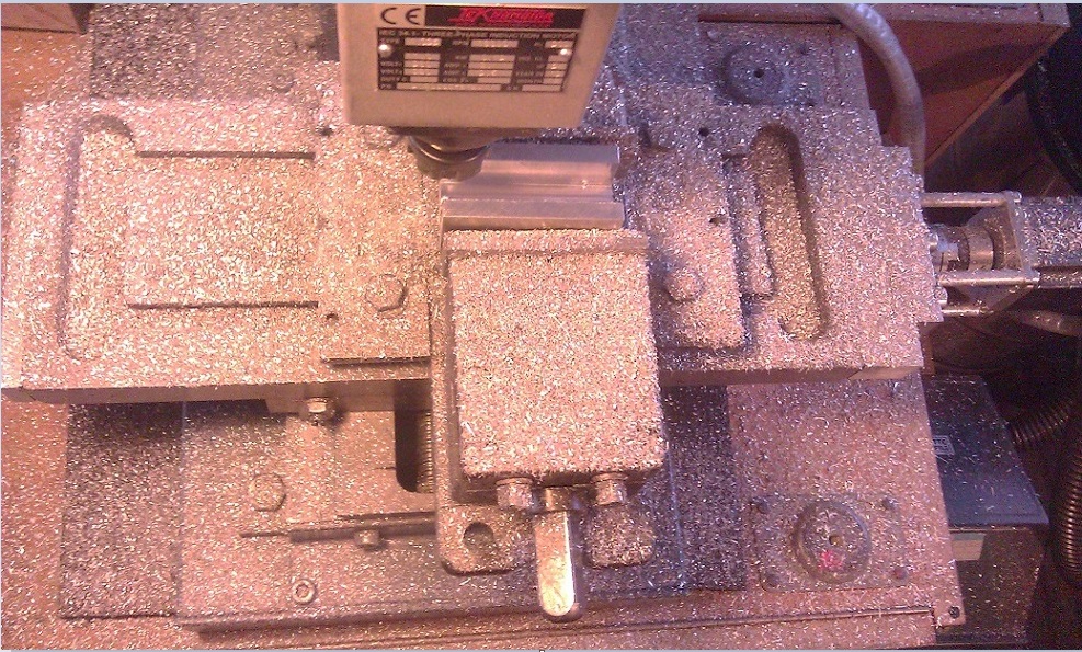

Postup vyroby:
Ta holka umi porad rozhazet spony jak vopravdickej stroj :P :

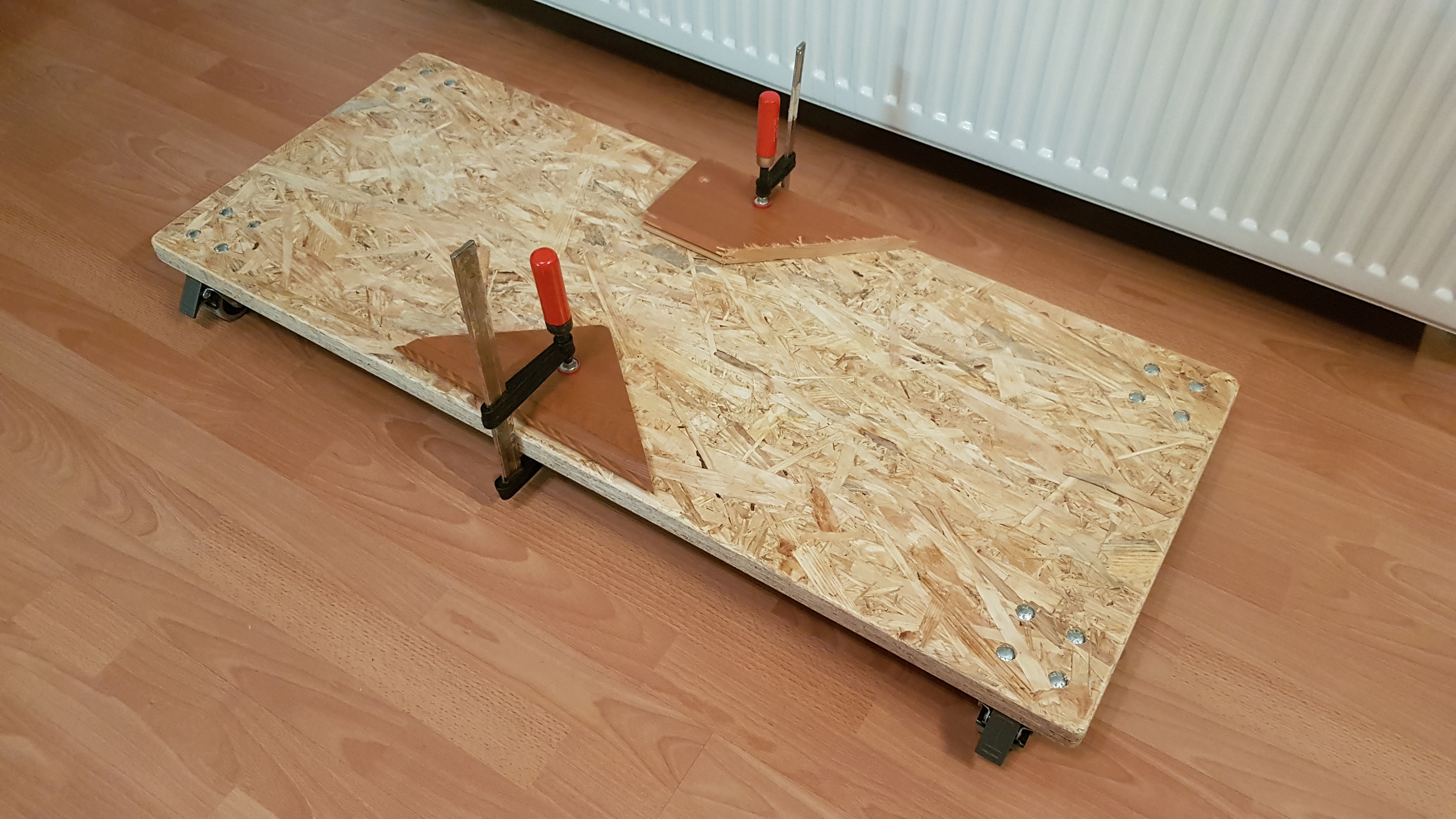

Pojízdnou postýlku pro nového mazla 😊
A zjistil jsem, že šroub vratový do dřeva, OSB a pojistná matice jsou poměrně nešťastná kombinace, guma v matici klade o dost větší odpor, než zámek šroubu v OSB 😁

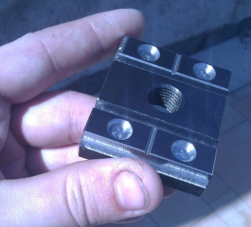

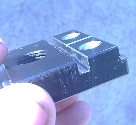

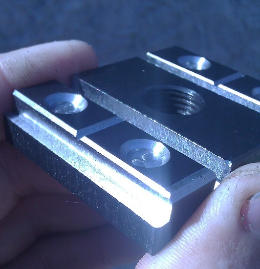

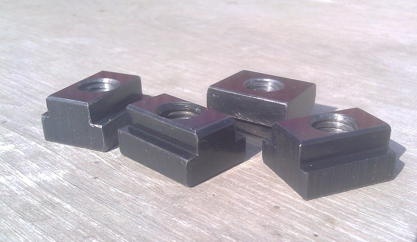

Dnes vyroba T-matic nestandartnich rozmeru. Domaci zvykani zeleza na DIY frezce s rychlym elektro vretenem a nedopadlo to prekvapive katastrofalne. :D
Frezovano z oceloveho plechu, nacerneno.

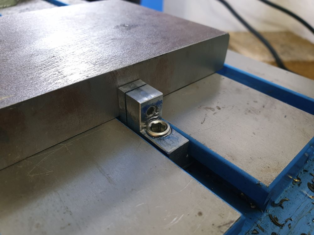

Ahojte, zoznamujem sa s VF25LVario, toto su moje prve pokusy, napocudovanie upinky funguju dobre, len asi ta vydrz nebude nic moc, nakolko su z toho co dom dal :)
DwPetr
Příspěvky: 5262
Příspěvek 9. 12. 2019, 8:14
Akorát opatrně s tím tlačením šroubu do stolu, tím červíkem. Mám takhle poničený sáně v lícní desce. Myšlenka dobrá a účinná. Tip na další upínky https://www.youtube.com/watch?v=SDNPiON3wxs
