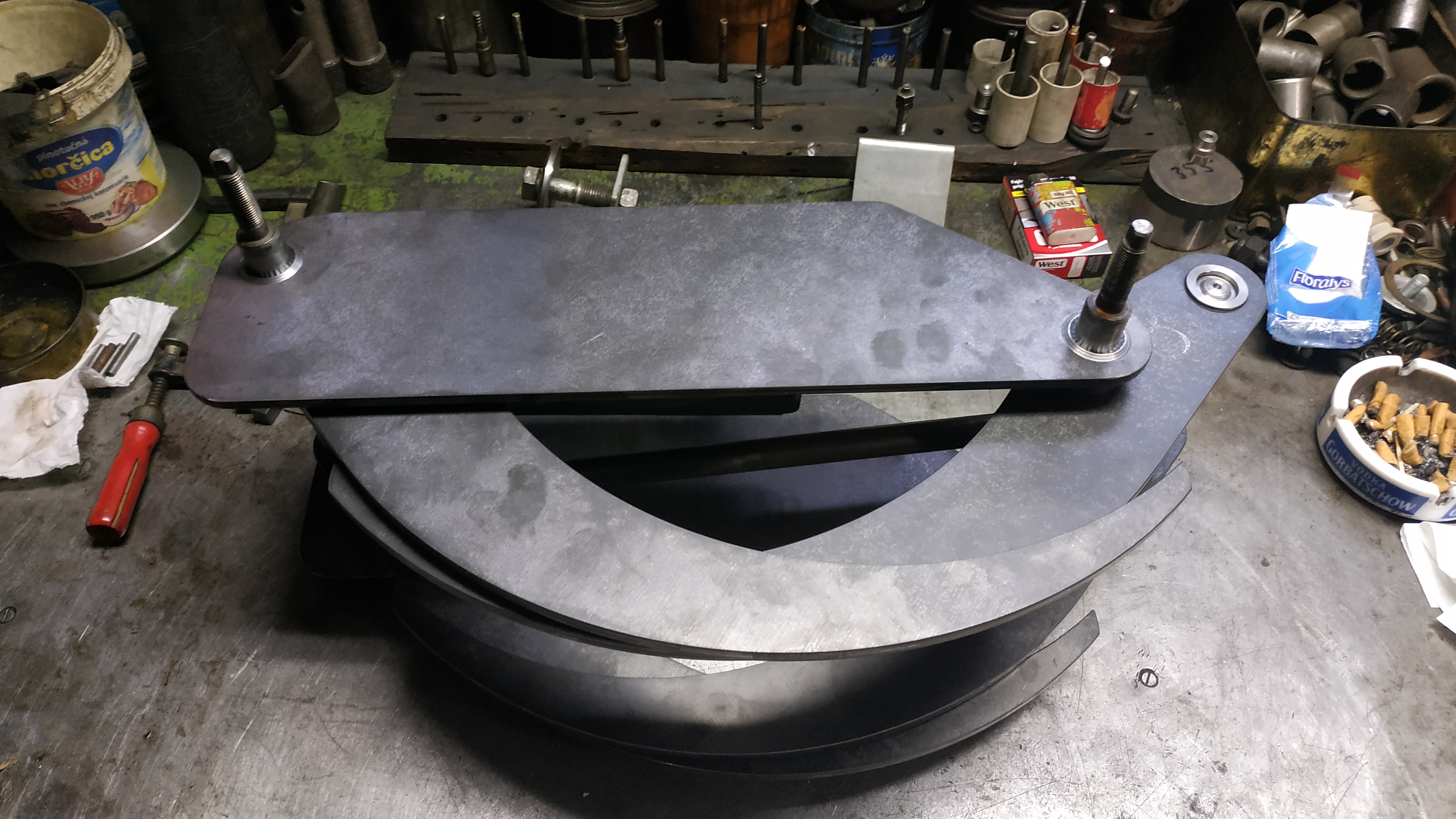

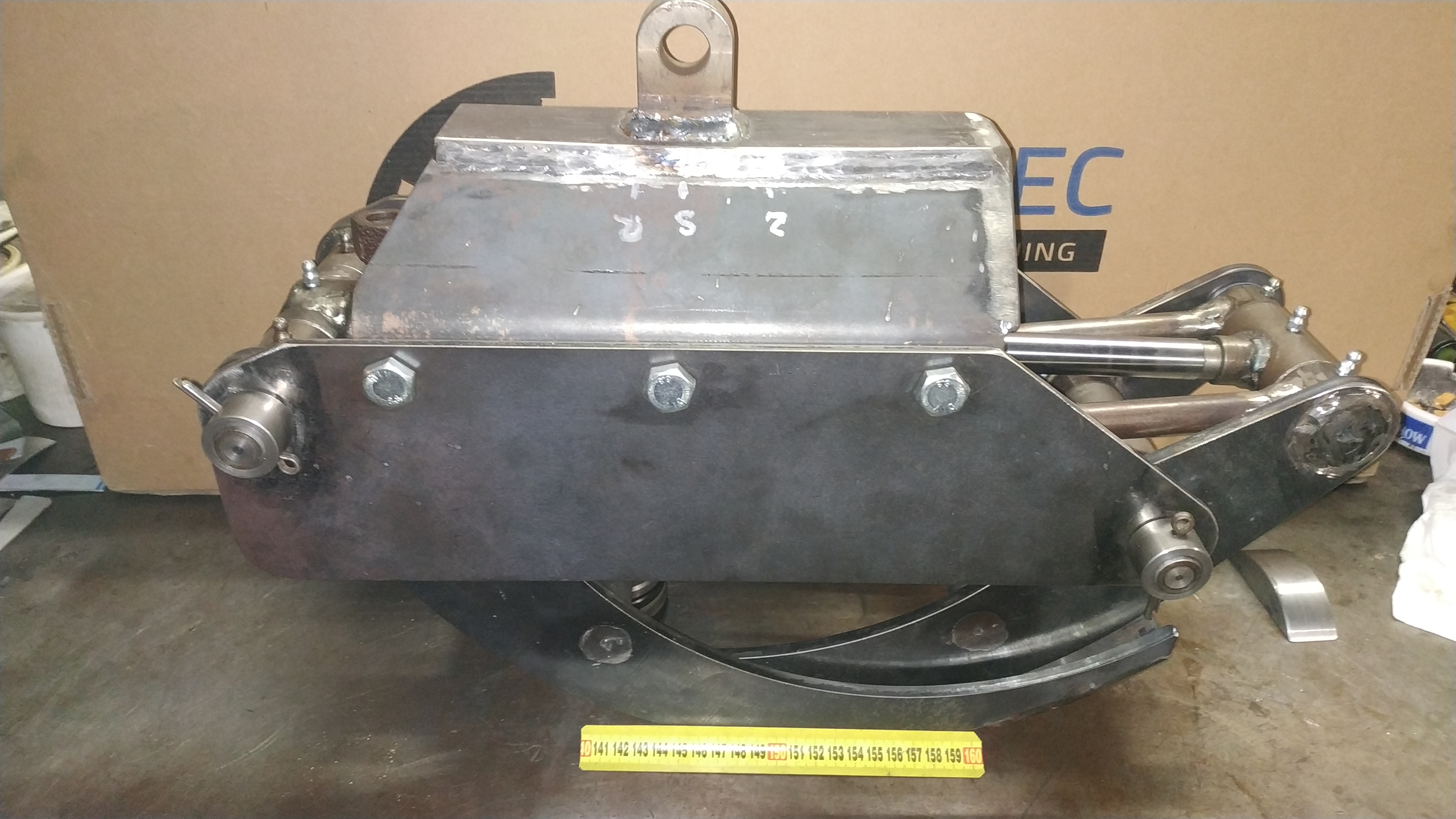

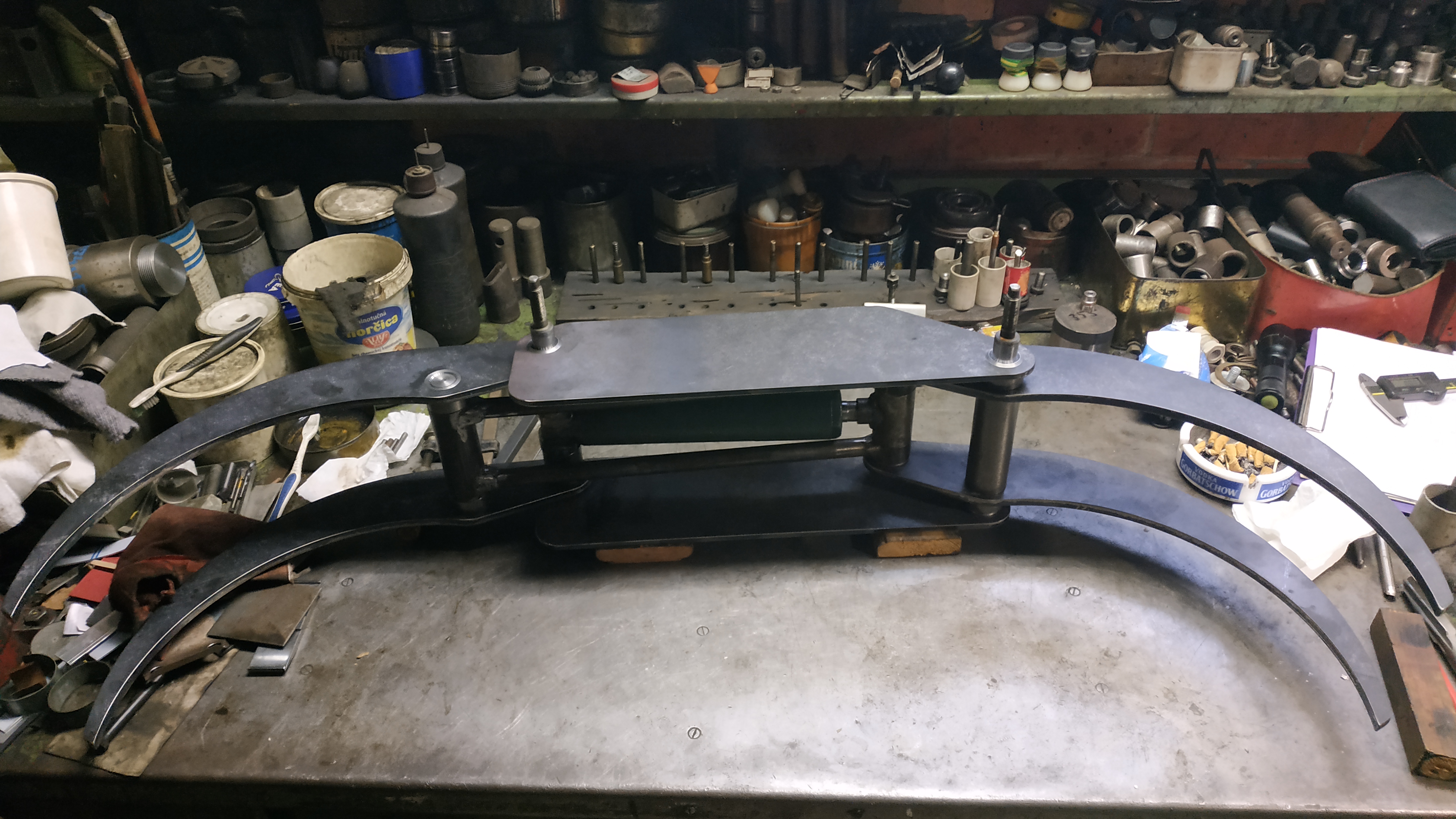

Dokončený "drapáčik"

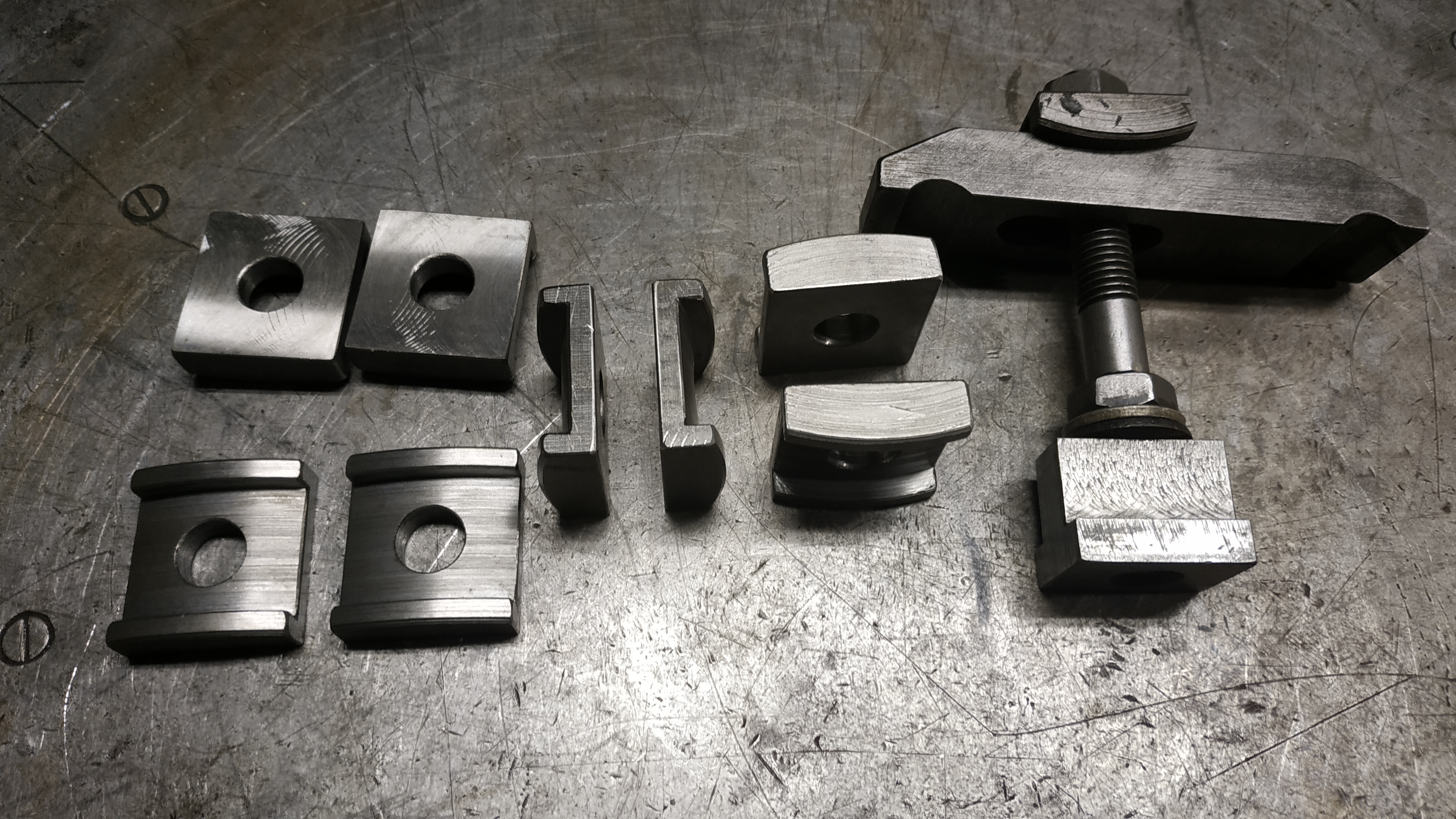

, a pár hombacích podložiek na úpinky ku frézke.
:wink:

Ten drapák máš na větve?

Na metrovicu do fí 600 mm. Max rozovretie 920 mm.

Tak to bych spojil ty drápy pásovinou... Jinak to ohneš... Je to z Hardoxu?

Naposledy fotke je to už prepojené a matroš je 235.

Toho jsem si nevšiml, proto jsem se ptal na ty větve... Máme doma LKT-81 taky s drapákem, tak o lese něco vím - od 15ti s tím drandím po lese :) . Ale jinak pěkná práce...

Mylan ako i robil tie podložky s rádiusom?
