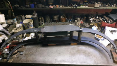

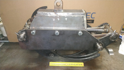

Dokončený "drapáčik"

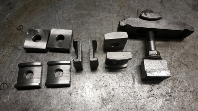

, a pár hombacích podložiek na úpinky ku frézke.

Ten drapák máš na větve?

Na metrovicu do fí 600 mm. Max rozovretie 920 mm.

Tak to bych spojil ty drápy pásovinou... Jinak to ohneš... Je to z Hardoxu?

Naposledy fotke je to už prepojené a matroš je 235.

Toho jsem si nevšiml, proto jsem se ptal na ty větve... Máme doma LKT-81 taky s drapákem, tak o lese něco vím - od 15ti s tím drandím po lese :) . Ale jinak pěkná práce...

Mylan ako i robil tie podložky s rádiusom?
