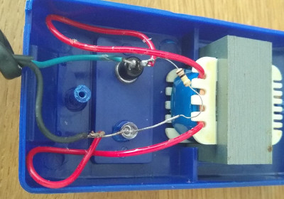

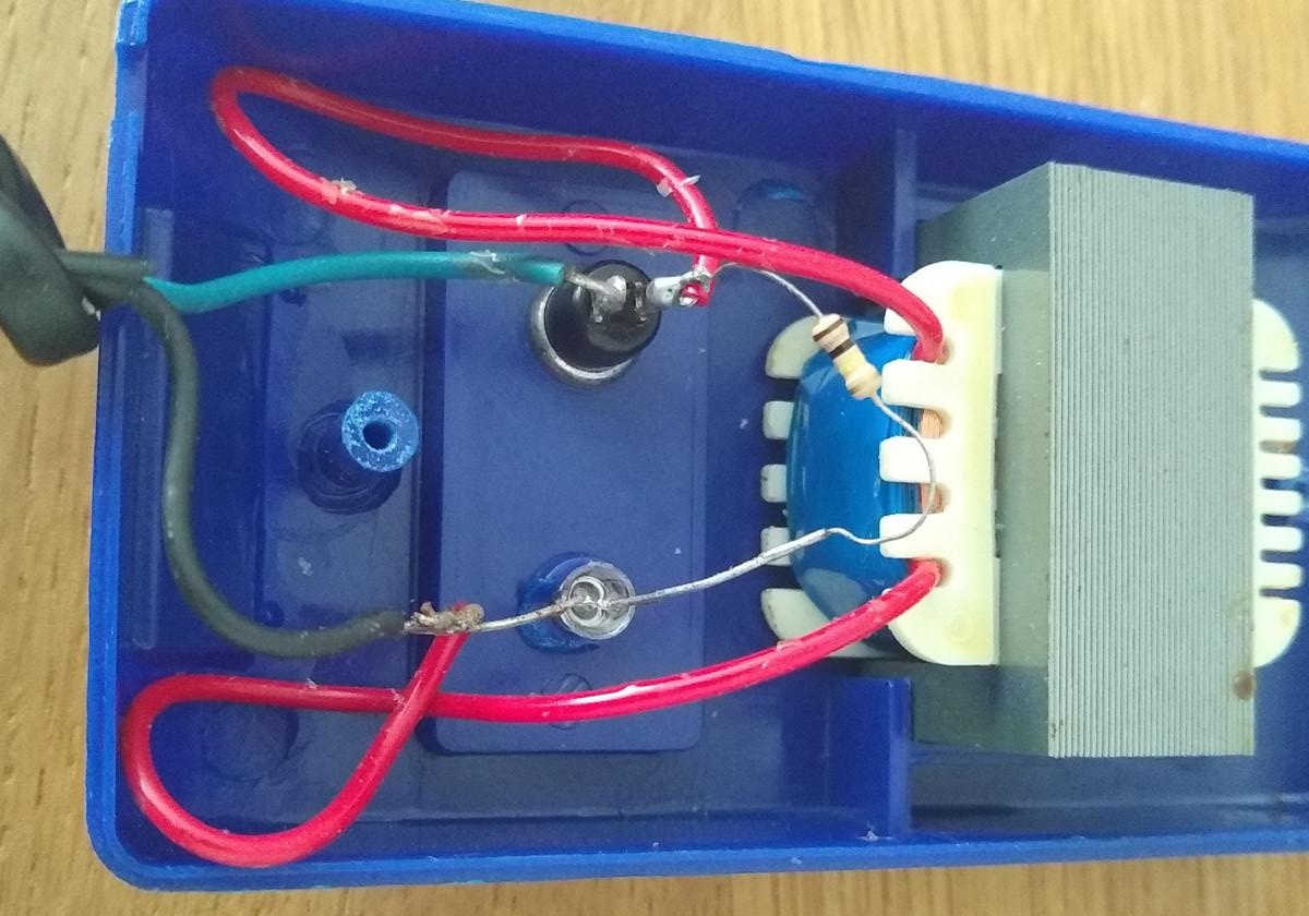

Jinak čínské výrobky tohoto typu jsou obvykle orvané o vše, co slušný vývojář použije. Nedávno jsem předělával demagnetizér z AliExpressu, také: ledka, která indikuje provoz zapojená přes odpor přímo na síťové napájecí napětí bez sériové diody, takže v propustném směru OK, ale v závěrném směru katastrofa. Zase funguje to, ale ta životnost ledky bude velmi omezená, je to prostě čuňárna...

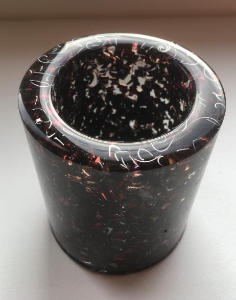

další pokus a tentokráte pěkné špony z plátkové frézy
(+ trochu je viditelná nevýhoda 3D tištěné formy)
picom
Příspěvky: 2402
Příspěvek 24. 12. 2019, 1:56
Pěkné umělecké dílo 👍
Já bych tam jako elektronik zalil nějaké SMD smetí 😉
