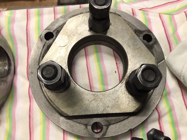

Milan199 píše: ↑19. 3. 2020, 9:14 Takhle to rozepřít je špatně ! Když brousíš vnitřní plochy čelistí musíš to mít stažené/předepnuté k ose. Dawe to dělá dobře /ty matice/. Lepší je takovýhle přípravek kde předepneš vnitřní i vnější kalibraci čelistí :
Milane podobny cajk jsem si delal taky, ale nemel jsem s nim ty nejlepsi vysledky. Nevim presne, ale do peti stovek rad. obv. hazeni jo, nize to u me bylo o nahode.
Ono jde o to, tim brusnym pripravkem napodobit skutecne podminky upnuti, na tom se nejspis shodneme. No a kdyz ma clovek pruzny pripravek, jde mirou utazeni pred brousenim napodobit realne podminky upnuti radialne pruzneho obrobku (trubky, pouzdra, krouzky apod.). Proto davam prednost tem maticim, protoze jsou pruzne a da se ve vysledku dostat k tem poslednim dvou trem stovkam soustrednosti, kdyz je to treba.

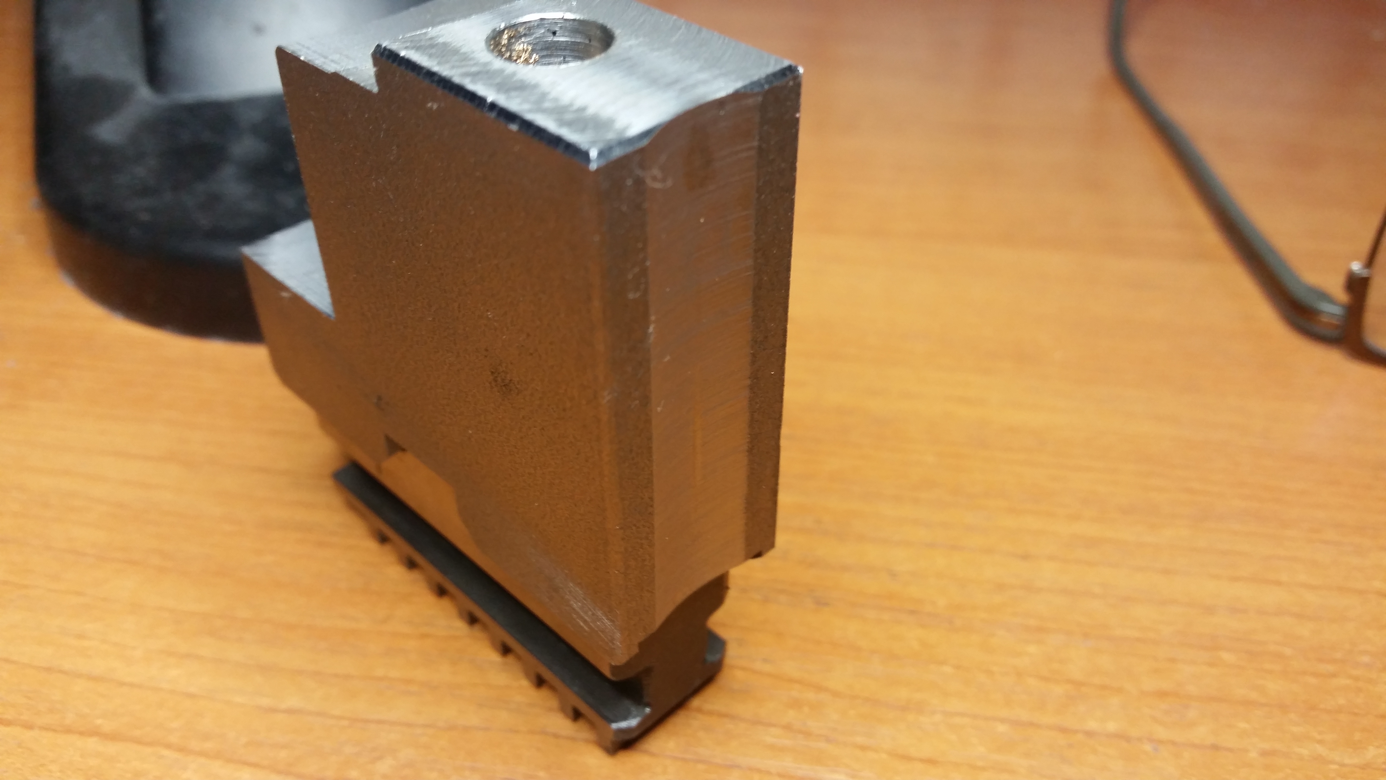

Naprostý souhlas s tím, že ten přípravek má co nejvíce napodobit podmínky při upnutí. Jenže třeba nástavkové čelisti pomocí těch matic neuděláš. A já ty nástavkové čelisti používám fakt hodně.

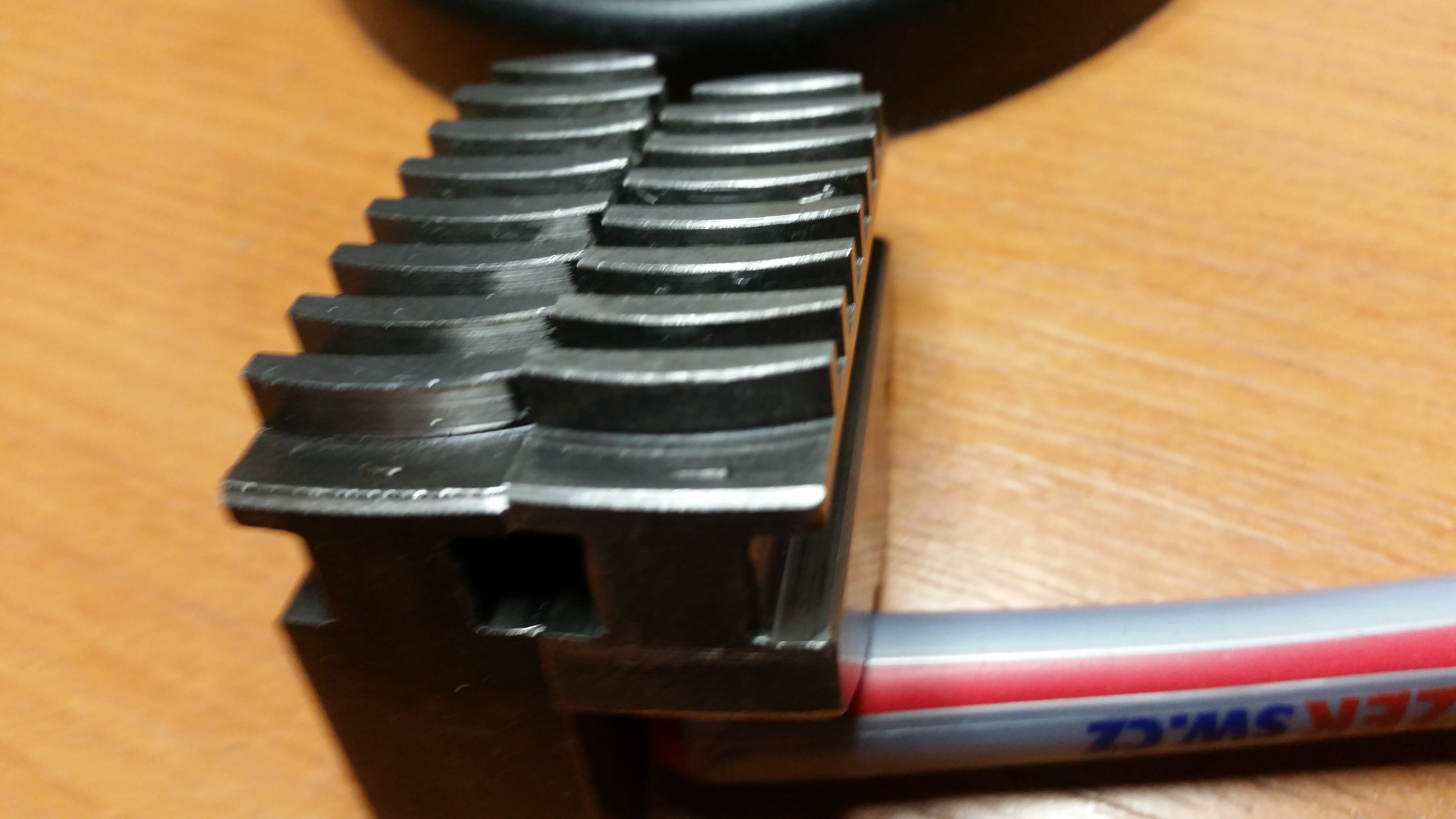

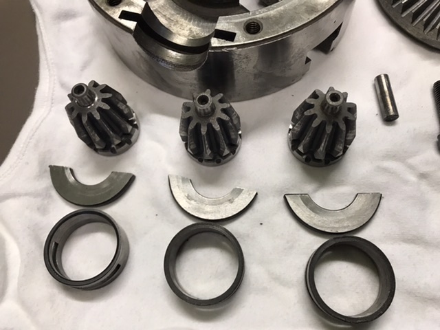

tohle je třeba čelist ze sady na upínání rotorů Atase
Pokud je sklíčidlo ve slušném stavu, měla by přesnost opakovaného upnutí být do tří stovek.
K těm univerzálním sklíčidům a přesnosti :
Svitavský sklíčidla se dělají ve dvou třídách přesnosti : I (superior) nebo II. Pozná se to mimo označení /nemusí být čitelné/ na čelistech :
Ta čelist vlevo má spirálové drážky broušené /superior/, ta vpravo je obyč.
Přesnost vzhledem ke stavu sklíčidla je dána :
a) výrobní přesností
b) stavem spirálového talíře a to : středové uložení a vlastní spirála
c) stavem vedení čelistí
To c) bývá většinou největší malér. Jesliže je čelist nepřesně vedena, vyvrací se a upínací plocha čelisti nesedí po celé délce na obrobku.
Jednoduchý test kvality sklíčidla / i nového - ne každé je "povedené"/ :
Vezměte nějaký přesný /broušený/ válcový kolík nebo nejlépe stopku od SK frézy.
Tříčelisťové sklíčidlo má tři pastorky pro kličku //čtyřčeliťové 2//. Jeden je označen číslicí 0.
Pomocí tohoto pastorku upněte ten kolík // stopku //.
Pokud je utažení krátké - tzn necítíte odpor a najednou to na krátké dráze "zabere" je sklíčidlo v dobrém stavu.
Pokud je to utahování takové gumové a cítíte jak se postupně zvětšuje síla odporu - stojí sklíčidlo za starou bačkoru.

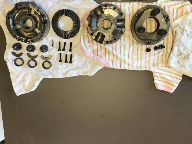

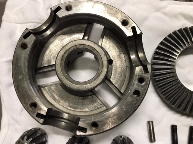

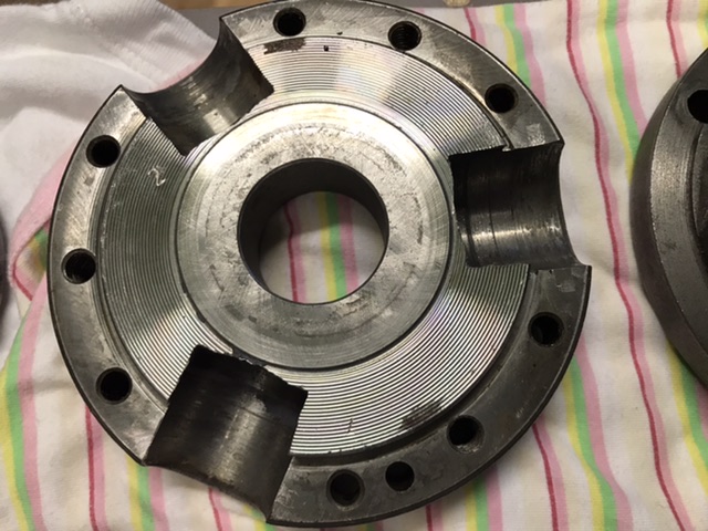

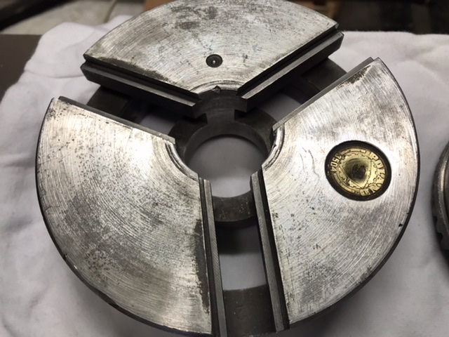

O sklíčidla je nutné pečovat ! Dovnitř se dostane prach, rez z obrobků, ale i chladicí kapalina. Je li obsluha dobytek a používá šmirgl tak i brusivo.
Sklíčidla je nutno občas rozebrat, vyčistit a namazat. Vedení spirálového kola namazat nejlépe molykou nebo "bronzovou" pastou. To samé vedení čelistí. Pokud dělám na stroji celý den rozeberu a ošetřím sklíčidlo tak za tři dny. Tak dvakrát za den vyndám čelisti, vyfoukám to a prostříknu "bronzem".
Třeba u přesného sklíčidla Rohm je upínací pastorek pouze jeden. Každá čelist má maznici a další čtyři maznice jsou pro spirálové kolo. Taky ale upíná do dvou stovek.

Já jsem tak trochu hračička a když měním pakny, vezmu zubní kartáček, vrazím ho do vedení čelistí, protočím spirálové kolo, pak vyčistím vedení čelistí, zuby na čelistech a před nasunutím čelistí to prostříknu teflonovým sprejem. Krásně to klouže, ale nelepí se na to bordel.

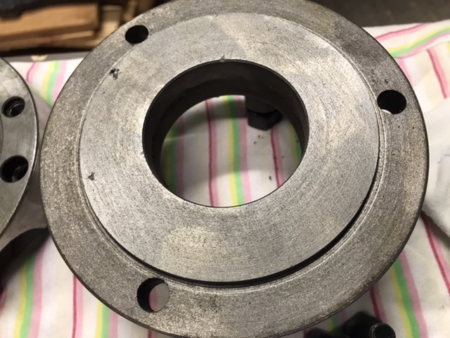

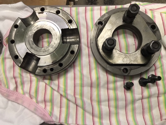

Milan199 píše: ↑22. 3. 2020, 8:38 ...Naprostý souhlas s tím, že ten přípravek má co nejvíce napodobit podmínky při upnutí. Jenže třeba nástavkové čelisti pomocí těch matic neuděláš. A já ty nástavkové čelisti používám fakt hodně.
Tak to potom jo, to je jasne. Ja mel predtim na mysli to bezne rovnani obycejnych seriovych celisti. Ad popis hlavniho pastorku atd. samozrejme souhlasim,
Milan199 píše: ↑22. 3. 2020, 8:38 ...Jednoduchý test kvality sklíčidla / i nového - ne každé je "povedené...
Tos uhodil hrebicek na hlavicku! Ne kazde nove sklicidlo je povedene. Dvojnasob to plati pro ta dnesni cinska levna sklicidla.
Ta maji leckdy celkem rozvolnenou specifikaci max. radialniho hazeni ve vnitrnich celistech : videl jsem 0.05 mm (160mm) , 0.07mm pro 250mm verzi ... a stejne se ani do toho casto nevejdou.
Mam momentalne mimo jine i dve takova sklicidla, to je dobry priklad:
  • Ctyrpaknove KUS 160/4 M1 koupene z kovonastorje.cz, ale jinak totozny produkt s cinskym noname K12 160/4. Tohle hazelo nove a vycistene pri vystaveni 10mm vybornou jednu stovku 0.01mm. Mozna odebira pan Cejka vysortovane lepsi kusy?! To jsem pak jen liznul brusem na nulu a drzi ji. Vyborne sklicidlo, mam i video pro ukazku.
  • Tripaknove velke 250mm ozn. K11 250/3 , to z predchozich obrazku. Tohle hazelo nove a vycistene na 1cm od sklicidla skaredych 0.07mm a pri 30cm vystaveni na kontrolnim trnu hazelo 0.15mm (jo, jeden a pul desetiny).
    Takze jak radialne tak axialne uplne na prd spasovane. Po tom prebrouseni s maticema z obrazku jsem ho hned stahnul na 0.02mm pro 1cm, resp. 0,025mm pro 30cm vystaveni. Pro me je tady ,na to co s tim obrabim, dulezitejsi prave ta axialni presnost resp. rovnobeznost. A ta je ted vyborna. Takze matice opet zafungovaly a z toho krapu je slusne sklicidlo viz tady videjo :D

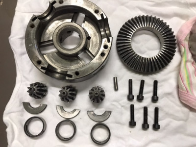

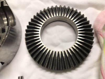

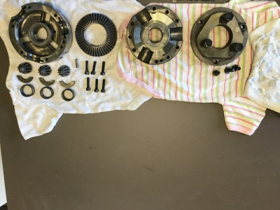

Sajmon
Příspěvky: 469
Příspěvek 23. 3. 2020, 4:50

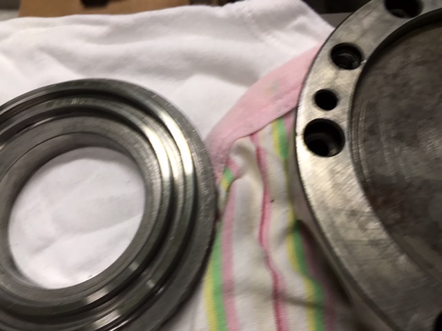

Tak mi to po precteni nedalo a sel jsem sundat svoje sklicidlo 125. To ze je v hajzlu se pozna jeste pred garazi ale jiny nemam a na tu moji zabavu to staci.
Kazdopadne rozhozeno a vycisteno... ten bordel jsem radeji nefotil. :roll:
Zitra v praci zkusim sehnat tu pastu (vazelinu s bronzem). Doma mam jen modrou grafitku a platicky mazivo na bazi lithnych mydel na loziska.
EDIT: fotka snad uz vetsi. Jsem ji predtim orezal a zmensil. Vzdy tu ctu drzkovou za nekolika megovy obrazky a ted udelam opak :lol:
Naposledy upravil(a) Sajmon dne 23. 3. 2020, 5:10, celkem upraveno 2 x.

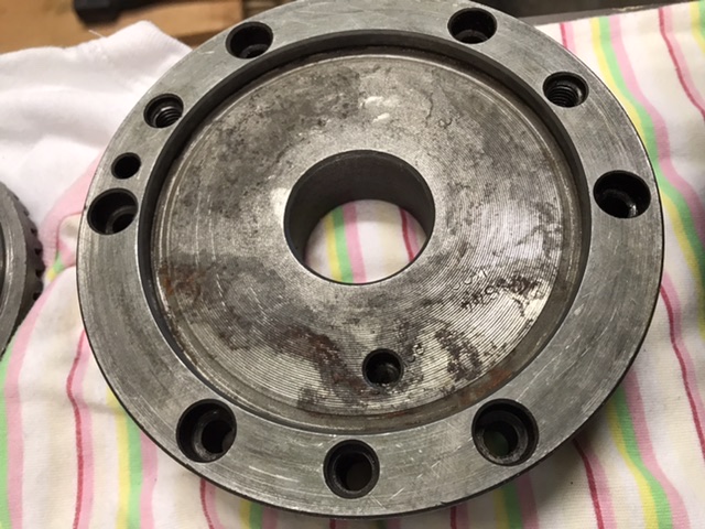

Dawe
Příspěvky: 3125
Příspěvek 23. 3. 2020, 5:41

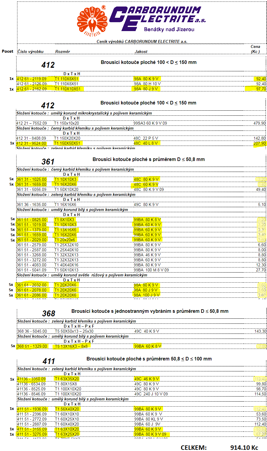

servis4sp píše: ↑19. 3. 2020, 9:00 ...Jinak se chci zeptat máš zmapované kotouče jestli se dají koupit? Na vnější broušení povrchu to má atipickou diru 35mm.
S temi kotouci je potiz. Pasuji tam nastesti take kotouce s otvorem prumer 51mm, pokud se nasadi na osazeni toho priruboveho pouzdra.
Kdyz mas brusku na frekvencnim menici, tak si muzes dovolit jit mimo puvodni prumery kotoucu (plochy 150mm, miskovy 125mm, vnitrni 10mm, 20mm a 60mm) a kombinaci frekvence a prevodu doladis obvodovou rychlost. Bez menice je lepsi asi zustat na nominalnich prumerech. Drive jsem kupoval kotouce ze sortimentu Carborundum Electrite, prikladam jednu hodne starou objednavku (katalog uz nejspis neplati) pro predstavu co "kompatibilniho" se da koupit.
Shodou okolnosti jsem minuly tyden jsem na SBMT taky dokupoval od Tyrolitu:
