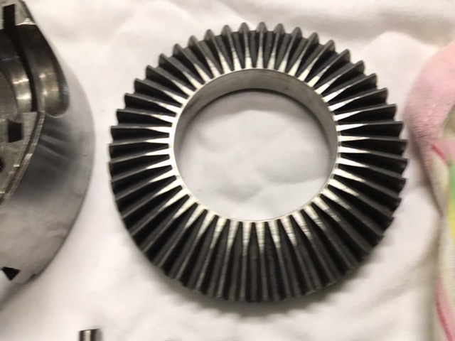

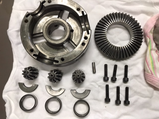

Sajmon
Příspěvky: 469
23. 3. 2020, 4:50
Tak mi to po precteni nedalo a sel jsem sundat svoje sklicidlo 125. To ze je v hajzlu se pozna jeste pred garazi ale jiny nemam a na tu moji zabavu to staci.
Kazdopadne rozhozeno a vycisteno... ten bordel jsem radeji nefotil. :roll:
Zitra v praci zkusim sehnat tu pastu (vazelinu s bronzem). Doma mam jen modrou grafitku a platicky mazivo na bazi lithnych mydel na loziska.
