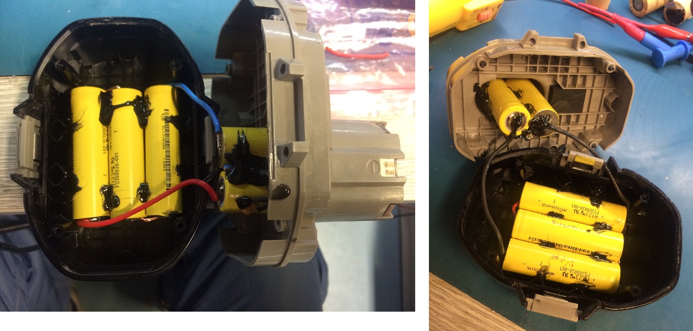

elbarto> kdyz na ten Bosch koukam, tak teda zlata Makita. Par let zpet jsem predelaval starsi NiMH 18V akumulatory pro Makita 6349D akuvrtacku na clanky LiFePO4 a to bylo trivialni. Staci jen vykuchat, vlozit nove clanky v konfiguraci 1P5S a hotovo. Netreba rikat ze ty lithiove clanky jsou jine kafe, origo nabijecka to nabiji docela spravne a nejsou s tim zadne komplikace.

Makita - před pár lety jsem si koupil v Hornbachu v akci aku vrtačku Makita se třemi Li-on (??, Li byly) akupacky, za cca rok při hobby použití dva odešly
nabíječka hlásila chybu, nenabila je
po otevření podobný pohled jako dal Elbarto
byl v nich vadný jeden článek
servis aku to odmítl že Makita akupacky nejdou opravit
je prý v nich cosi co nevratně nabíjení zablokuje
dál jsem to neřešil, zůstala mi jedna dobrá baterka
pro zajímavost - jsou v tom 4 články, do balanceru je vyveden jen spoj mezi 2. a 3. článkem, další dva spoje (1-2 a 3-4) NE
tak k čemu to tam je a jak to funguje....... netuším
nejspíš je jedním z důležitých úkolů toho bazmeku donutit majitele si koupit novou vrtačku

mě by to taky zajímalo.....
díky
turnigy
- Příspěvky: 1762
- Registrován: 2. 9. 2018, 6:13
Ako sa ti podarilo vymeniť články, bez toho aby sa ten plošák zablokoval? Je na to nejaký trik? Keď to robím ja, tak radšej kúpim z číny náhradný pcb, originál sa mi ešte nepodarilo zachrániť. Ale práve na ryobi je problém ten pcb zohnať.

na desce je eprom, kam se zapisuji cykly, je potreba vzit novou desku, z ni precist obsah a nasledne jej nahrat do te repasovane, stejny princip je i u baterii laptopu, tsm se nastesti obsah eprom da najit na netu

testone> napsal jsem to blbe, mel jsem na mysli prave ty starsi Makity 63xx jeste s NiMH clanky. Ty mely jeste veskerou logiku na strane nabijecky a akupack byly jen clanky a termistor. Priklad hodne snadneho retrofitu. A jak to bylo postavene pro 1.2V NiCd nebo NiMH clanky, tak tam clovek vetsinou ani nemusi bojovat s mistem, narozdil od novejsich akumulatoru pro 18650 .
Tyhle starsi jsou nesmrtelne vrtacky, ale s NiMH to je k placi. Tam se prave hodi dat ty LiFePO4, jsou to pak rychleji nabijene robustni akumulatory, davaji vyssi proud a daji se snadno poskladat bud jako vysokokapacitni (P2S5), nebo naopak lehke (P1S5). Lehka varianta na obrazku pro predstavu kolik je tam mista
. Tyhle jsou myslim poskladane z A123 18650 LiFePO4 1.3Ah, akumulator ma pak snad jen 350g a nabity je za ctvrt hodiny nebo i min.

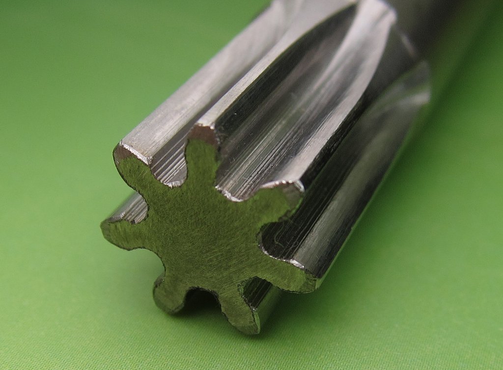

Pastorek 7 zubů, modul 1,5, odvaleno v nerezu.
Na tu mou doma dělanou odvalovačku si myslím to není špatné,
jen by mě zajímalo, proč vznikly ty drážky v patě zubu?
