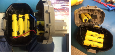

Ako sa ti podarilo vymeniť články, bez toho aby sa ten plošák zablokoval? Je na to nejaký trik? Keď to robím ja, tak radšej kúpim z číny náhradný pcb, originál sa mi ešte nepodarilo zachrániť. Ale práve na ryobi je problém ten pcb zohnať.

na desce je eprom, kam se zapisuji cykly, je potreba vzit novou desku, z ni precist obsah a nasledne jej nahrat do te repasovane, stejny princip je i u baterii laptopu, tsm se nastesti obsah eprom da najit na netu

testone> napsal jsem to blbe, mel jsem na mysli prave ty starsi Makity 63xx jeste s NiMH clanky. Ty mely jeste veskerou logiku na strane nabijecky a akupack byly jen clanky a termistor. Priklad hodne snadneho retrofitu. A jak to bylo postavene pro 1.2V NiCd nebo NiMH clanky, tak tam clovek vetsinou ani nemusi bojovat s mistem, narozdil od novejsich akumulatoru pro 18650 .
Tyhle starsi jsou nesmrtelne vrtacky, ale s NiMH to je k placi. Tam se prave hodi dat ty LiFePO4, jsou to pak rychleji nabijene robustni akumulatory, davaji vyssi proud a daji se snadno poskladat bud jako vysokokapacitni (P2S5), nebo naopak lehke (P1S5). Lehka varianta na obrazku pro predstavu kolik je tam mista :P . Tyhle jsou myslim poskladane z A123 18650 LiFePO4 1.3Ah, akumulator ma pak snad jen 350g a nabity je za ctvrt hodiny nebo i min.

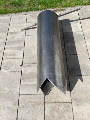

Dneska zemní vrták, korunkový, ztracený. 2 kusy :)

pafik> ztraceny znamena ze zustava v zemi?

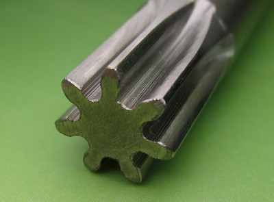

Pastorek 7 zubů, modul 1,5, odvaleno v nerezu.
Na tu mou doma dělanou odvalovačku si myslím to není špatné,
jen by mě zajímalo, proč vznikly ty drážky v patě zubu? :roll:

Dawe píše: ↑9. 4. 2020, 3:01 pafik> ztraceny znamena ze zustava v zemi?
pinktliš. Jako ztracené bednění :)
