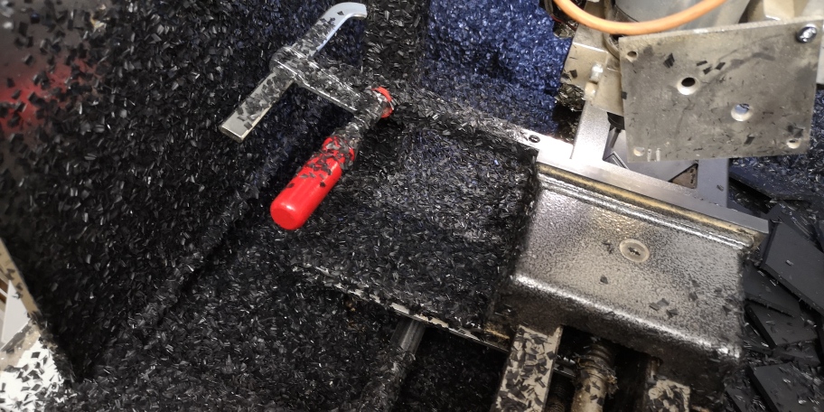

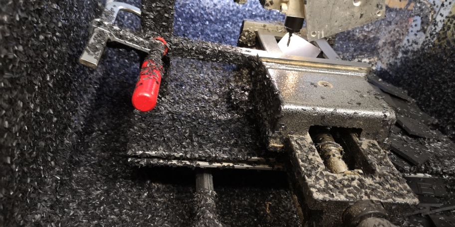

Frézování otvorů 60x60 do několika krytů jeklů 100x100
Fréza jednobřitka 4mm, 24.000ot, 1500mm/min (víc moje CNC nedá)
Jen ten úklid trval taky déle, ta sviňa statická držela ty špony pěkně přilepený.

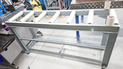

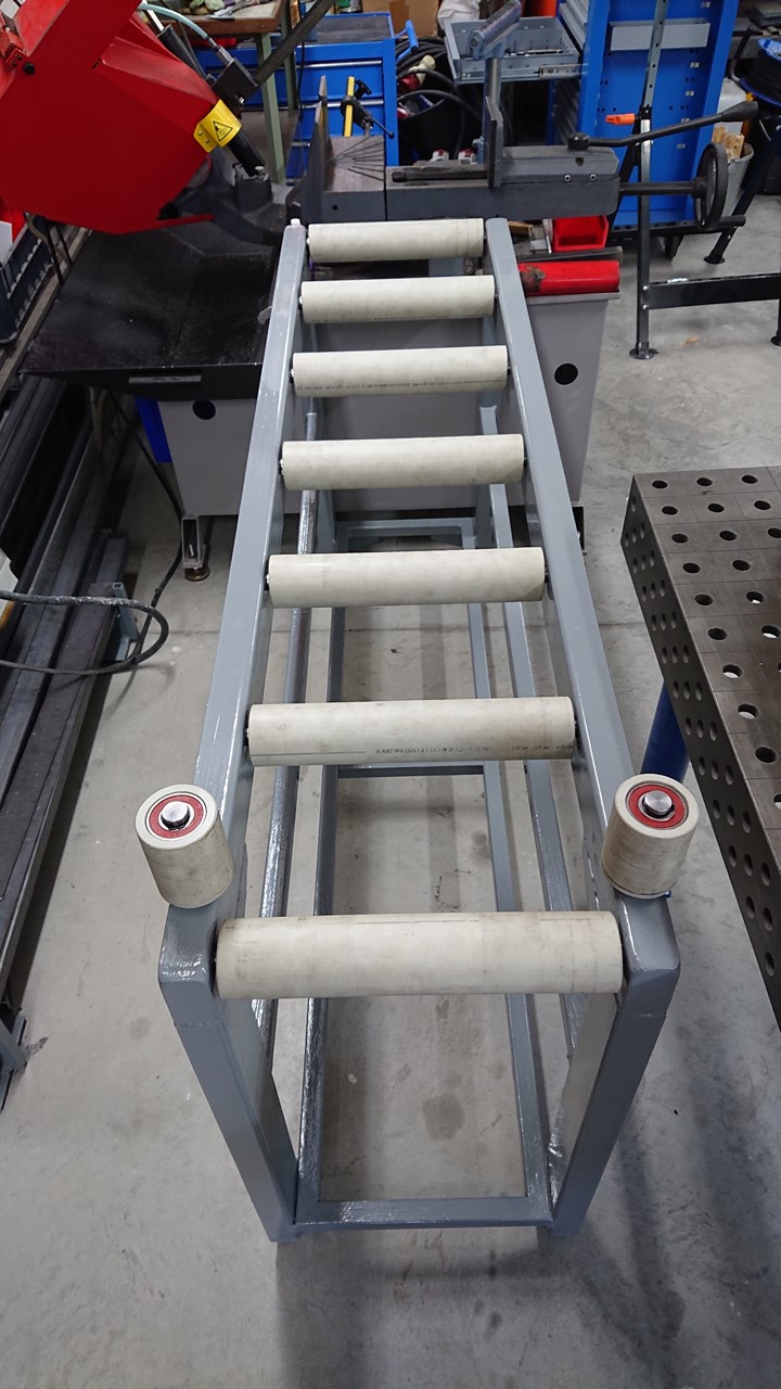

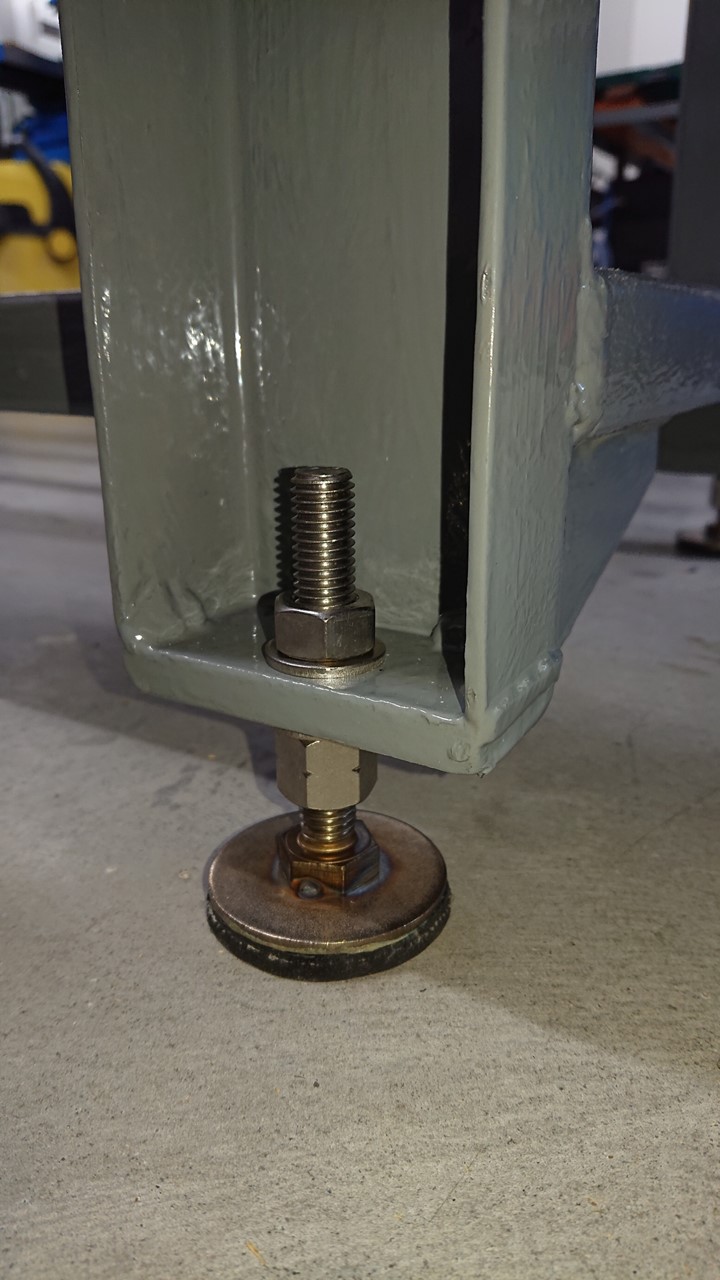

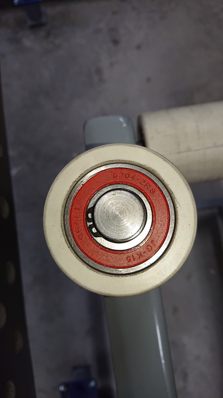

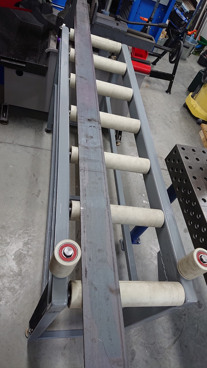

Tak som si vyrobil k Bomarke valcekovu drahu pre jednoduchsiu manipulaciu s materialom. Na konstrukciu som pouzil ohybany profil U 80x40x3, jackel 30x30x3, A2 skrutky M12 a velkoplosne A2 M16 podlozky. Valceky som vyrobil z plastovej (chrani povrch spracovavaneho materialu) vodovodnej rury 63x10.5, loziska 6204 a 20mm tahanej ocelovej tyce. do vnutra konstrukcie pridu este policky pre uskladnenie odrezkov.

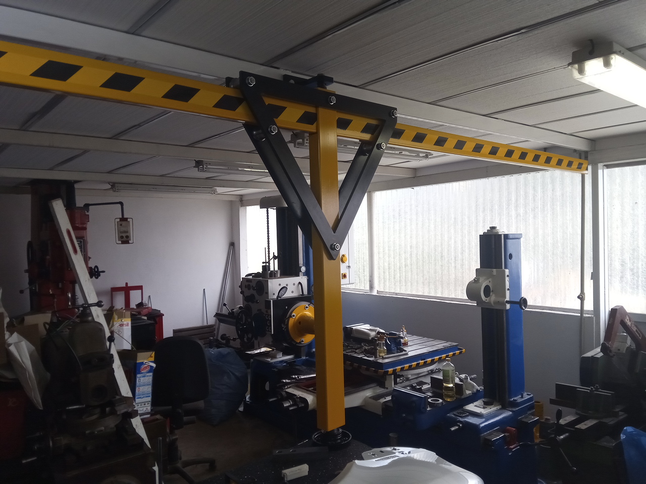

Další kus na místě

DwPetr píše: ↑6. 5. 2020, 10:40 Další kus na místě
Je to pekne vymyslené, ak si to dobre predstavujem jokel je posuvný a dosiahne aj do rohu dielne. aká váha sa efektívne bude môcť zdvíhať ? cca 100 kg na konci? zaujímavý spôsob,porozmýšľam aj ja keď to budem riešiť.
DwPetr
Příspěvky: 5262
6. 5. 2020, 1:03
Druhej konec bude zavěšenej do dráhy která bude nad mašinama. Použití bude svěráky, deličky, otočný stoly, příruby, sklíčidla, bloky motorů, kotouče do brusky... nejtěžší věci max. 250kg, na těžší mám žirafu.
Bez podepření na krátko (ta polovina) 100kg. Na plnej výsuv jsem testoval jen svejch 90 ale to nebyl ještě přikotvenej stůl, tak jsem s ním ujížděl.
Dosáhne 480cm od sloupu, na všechny stroje, kde se předpokládá něco těžšího.
Na hák přijde váha https://www.ebay.com/itm/184274378471

Super, aj ja som uvažoval len tak na menšie veci tak do 100 kg. Stále dávať hore dole deličku ... človeka omrzí. Uvažoval som že urobím malú portálovou tak do 250 kg na 4 nohy nad celou dielnou ale to je veľa práce. Viac sa mi páči toto riešenie. Sledujem už dlhšie čo to bude. Mne vadia práve tieto veci okolo 80 kg. Som lenivý na to vymýšlat ako to tam dať tak to stále nosím ako kok.t keď už má niečo 250 kg to viem že to aj atak nezoberiem a nechám to tak. Ale asi moje prevedenie nebude také ukážkové ako Tvoje. Len ak by som mal veľa času. klobúk dole.

Portál nad celou dílnou jsem udělat nemohl. V nový dílně bych už s ním počítal. Tohle bylo alternativní řešení, hlavně kvůli blokům. Když si srovnám přípravek a pak ho vemu rukama a žuchnu ho tam, tak to pak rovnám znova. Takhle na to přijde řetízková kočka a pomale si ho tam spustím. Jinak to tahání se svěrákama mě taky nebaví, tak se to vyřeší zaráz.

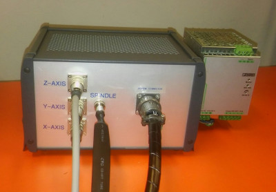

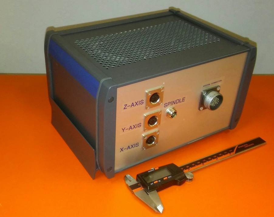

Ja dnes dokoncil tu krabicku, koukni zas tak tezkotonazni to neni.

Dawe píše: ↑6. 5. 2020, 9:21
Thomeeque píše: ↑22. 4. 2020, 11:03 Zdá se, že děláme plus mínus to samé, ty akorát s trochu těžšími komponenty :mrgreen:...
Pěkná, taková solidní, radost pohledět, věřím, že bude dobře sloužit :)
