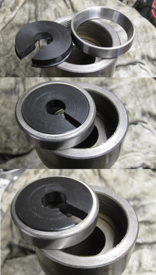

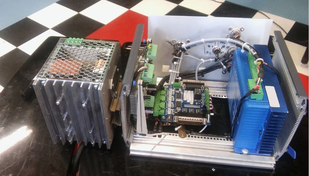

Tak mi včera při testování toho generátoru začalo na nejvyšších otáčkách chroupat ložisko na frézce. Číňan udělal o pár stovek menší otvor než je průměr ložiska a tak bylo jen otázkou času, kdy to odnese. Když už jsem je měnil, tak jsem rovnou vzal i ložiska do vřetene a tam mi Číňan připravil další překvapení. Prstenec válečkového ložiska byl zalisovaný až na dno a nechal mi tam spáru jen 2x2mm. Vyřešil jsem to tak, že jsem z POMu vysoustružil futýrko o malém průměru jako má to ložisko, odsazení pak byl o ty 4mm větší (foto1). Vyříznul jsem dostatečně širokou spáru (hodně se to zmáčkne, viz fotka2) a nalisoval to tam po té šikmině. Dole se to zase za ložiskem s cvaknutím roztáhlo (foto3) a pak už se to dalo normálně vylisovat :)
chb
Příspěvky: 3946
Bydliště: Havl. Brod
22. 4. 2020, 6:27
dobrý nápad a zkušenost, že to POM vydrží

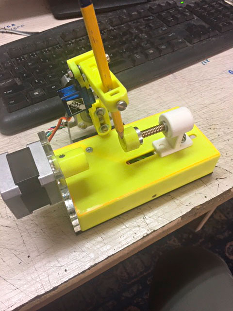

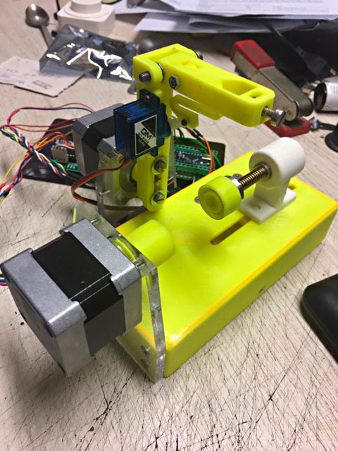

Tak jsem docela rád, že vnouček je mimo dosah a neprudí s eggbotem.
Geometrie malovátka je upravená na osu vajíčka, zapojená a vyzkoušená elektrika. Trochu mě tam prudí nožička TX zapojená na krokování motoru. Překvapivě jsem nenarazil na nějaký ucelený návod v češtině a teď v tom dost plavu. Samozřejmě mi to nekomunikuje s inscape. To je tak první info. Skoro to vnímám, že jsem si pěkně nasral do bot. :| Zkusím ještě NET, jestli tam nebudou nějaké rozumy, pak kouknu do zdrojáků. To mám z toho, že dělám projekty které nemám plně pod kontrolou.
StoupaCZ
Příspěvky: 548
Registrován: 2. 6. 2017, 8:12
22. 4. 2020, 8:12
Pokud používáš do Inkscape ten plugin na Eggbota, tak ten nebyl zrovna moc dobře napsaný. Pamatuju si, že s ním byly docela trable ho uchodit. Chová se občas dost nepředvídatelně.

lubbez
Příspěvky: 3488
22. 4. 2020, 8:39
StoupaCZ píše: 22. 4. 2020, 8:12 Pokud používáš do Inkscape ten plugin na Eggbota, tak ten nebyl zrovna moc dobře napsaný. Pamatuju si, že s ním byly docela trable ho uchodit. Chová se občas dost nepředvídatelně.
Používám, protože nevím o ničem jiném.

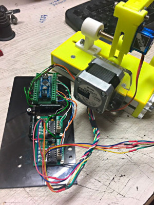

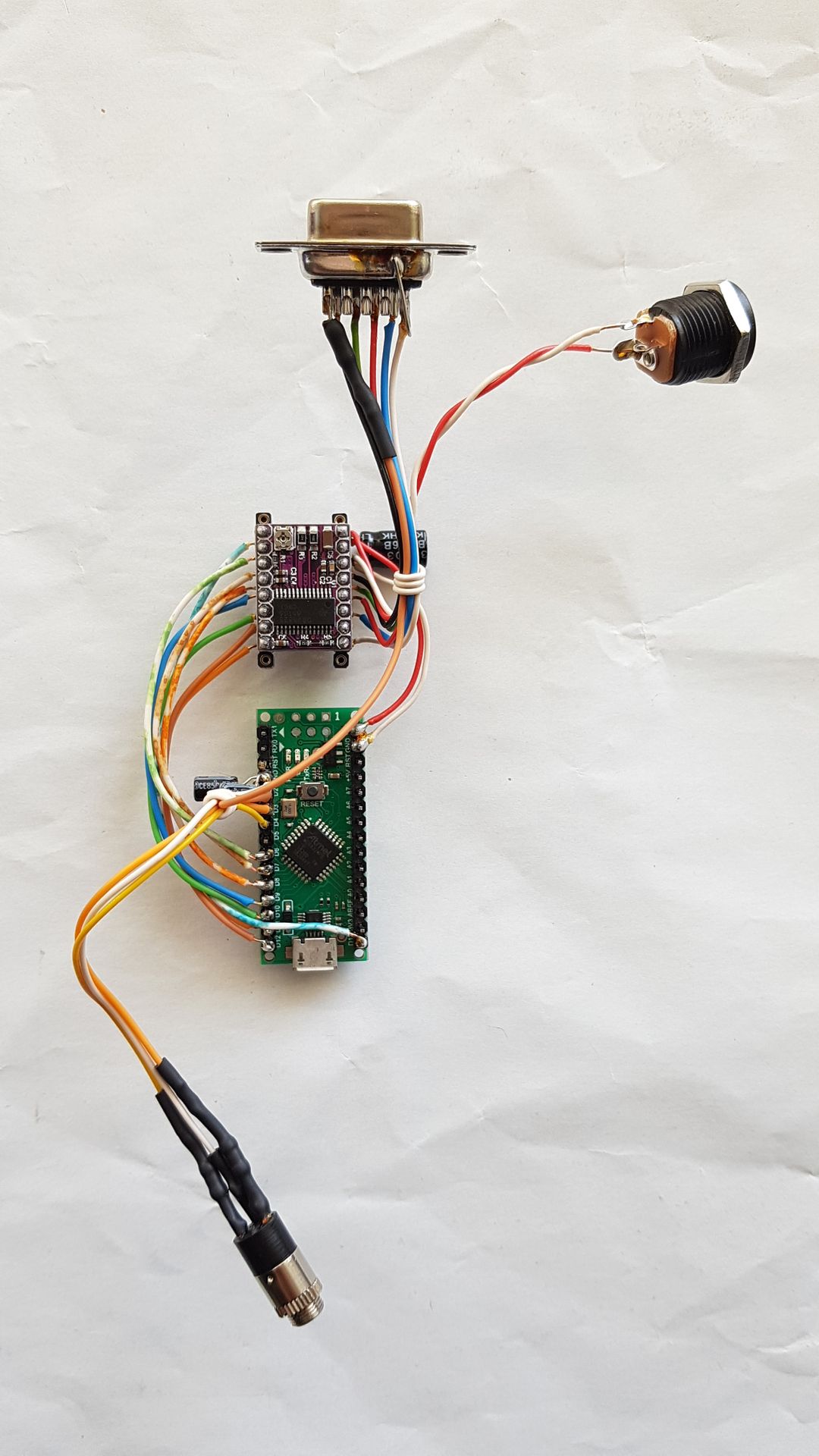

Neplošný spoj :wink:
Dawe
Příspěvky: 3118
22. 4. 2020, 9:52
Jj tohle uz neni plosny, ale tzv. prostorovy spoj a dalsi level uz je 'vrabci hnizdo'. :D
Příspěvky: 9629
22. 4. 2020, 10:05
Chtěl jsem napsat prostorový, pak mne ještě napadlo objemový :) Vrabčí hnízdo už by bylo pod mojí úroveň :wink: Díky drátům s plným jádrem je to hezky samonosné, v krabičce bude stačit namontovat konektory. Samá pozitiva :)
Milan199
Příspěvky: 3681
22. 4. 2020, 10:25
Thomeeque píše: 22. 4. 2020, 9:43 Neplošný spoj :wink:
"Neplošný " je stejně krásný výraz jako "neženatý".

Dawe
Příspěvky: 3118
22. 4. 2020, 10:35
Thomeeque píše: 22. 4. 2020, 10:05 ... Vrabčí hnízdo už by bylo pod mojí úroveň :wink: ...
Tak to ja zkousnu i vrabci hnizdo, ale musim ho zavrit do bedny, aby nebylo videt. Zrovna jedno delam :lol:
Příspěvky: 9629
22. 4. 2020, 11:03
Zdá se, že děláme plus mínus to samé, ty akorát s trochu těžšími komponenty :mrgreen:
Do krabičky už si to zavře kamarád. Je to jeho projekt, ale se vším začíná, tak mu trochu pomáhám.
Příspěvky: 7177
23. 4. 2020, 7:12
lubbez píše: 22. 4. 2020, 7:27 Tak jsem docela rád, že vnouček je mimo dosah a neprudí s eggbotem.
ten plugin jde jen s některou verzí inkscape , musel jsem udělat downgrade
