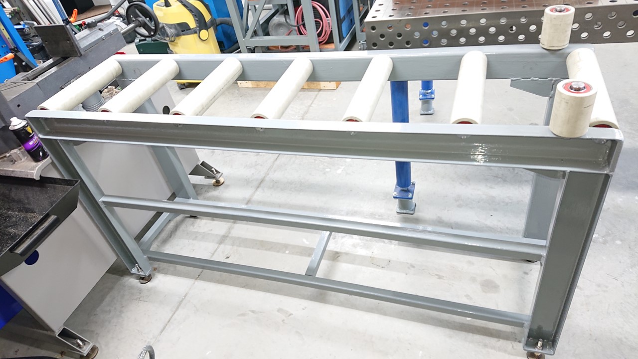

Tak som si vyrobil k Bomarke valcekovu drahu pre jednoduchsiu manipulaciu s materialom. Na konstrukciu som pouzil ohybany profil U 80x40x3, jackel 30x30x3, A2 skrutky M12 a velkoplosne A2 M16 podlozky. Valceky som vyrobil z plastovej (chrani povrch spracovavaneho materialu) vodovodnej rury 63x10.5, loziska 6204 a 20mm tahanej ocelovej tyce. do vnutra konstrukcie pridu este policky pre uskladnenie odrezkov.

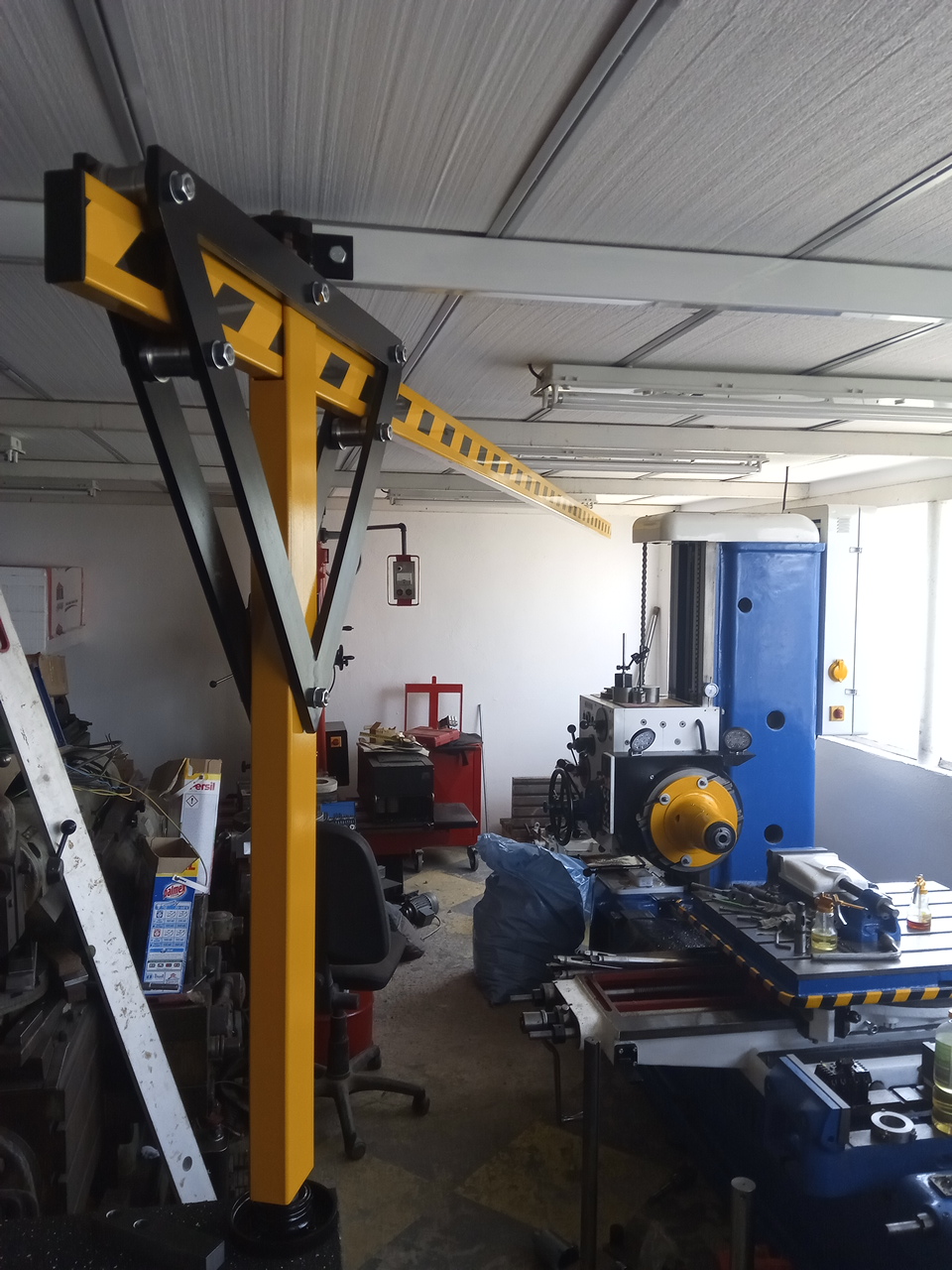

Další kus na místě

Je to pekne vymyslené, ak si to dobre predstavujem jokel je posuvný a dosiahne aj do rohu dielne. aká váha sa efektívne bude môcť zdvíhať ? cca 100 kg na konci? zaujímavý spôsob,porozmýšľam aj ja keď to budem riešiť.

Druhej konec bude zavěšenej do dráhy která bude nad mašinama. Použití bude svěráky, deličky, otočný stoly, příruby, sklíčidla, bloky motorů, kotouče do brusky... nejtěžší věci max. 250kg, na těžší mám žirafu.
Bez podepření na krátko (ta polovina) 100kg. Na plnej výsuv jsem testoval jen svejch 90 ale to nebyl ještě přikotvenej stůl, tak jsem s ním ujížděl.
Dosáhne 480cm od sloupu, na všechny stroje, kde se předpokládá něco těžšího.
Na hák přijde váha https://www.ebay.com/itm/184274378471

Portál nad celou dílnou jsem udělat nemohl. V nový dílně bych už s ním počítal. Tohle bylo alternativní řešení, hlavně kvůli blokům. Když si srovnám přípravek a pak ho vemu rukama a žuchnu ho tam, tak to pak rovnám znova. Takhle na to přijde řetízková kočka a pomale si ho tam spustím. Jinak to tahání se svěrákama mě taky nebaví, tak se to vyřeší zaráz.

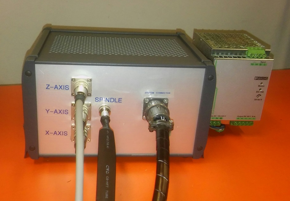

Ja dnes dokoncil tu krabicku, koukni zas tak tezkotonazni to neni.
