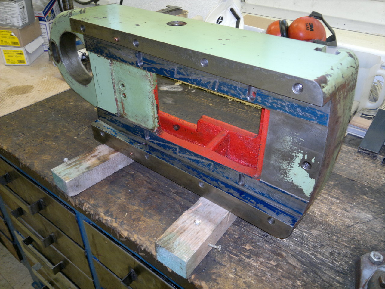

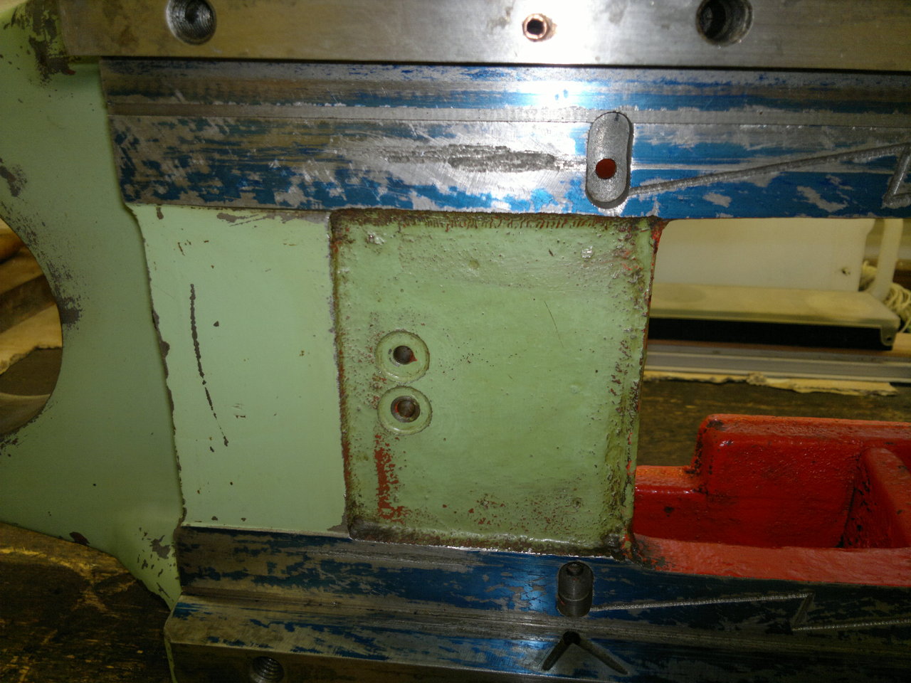

Věnoval jsem se smykadlu na HOV16. Opis ukázal, že záděry už někdo v minulosti řešil.
