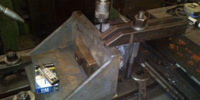

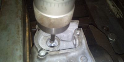

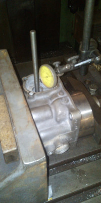

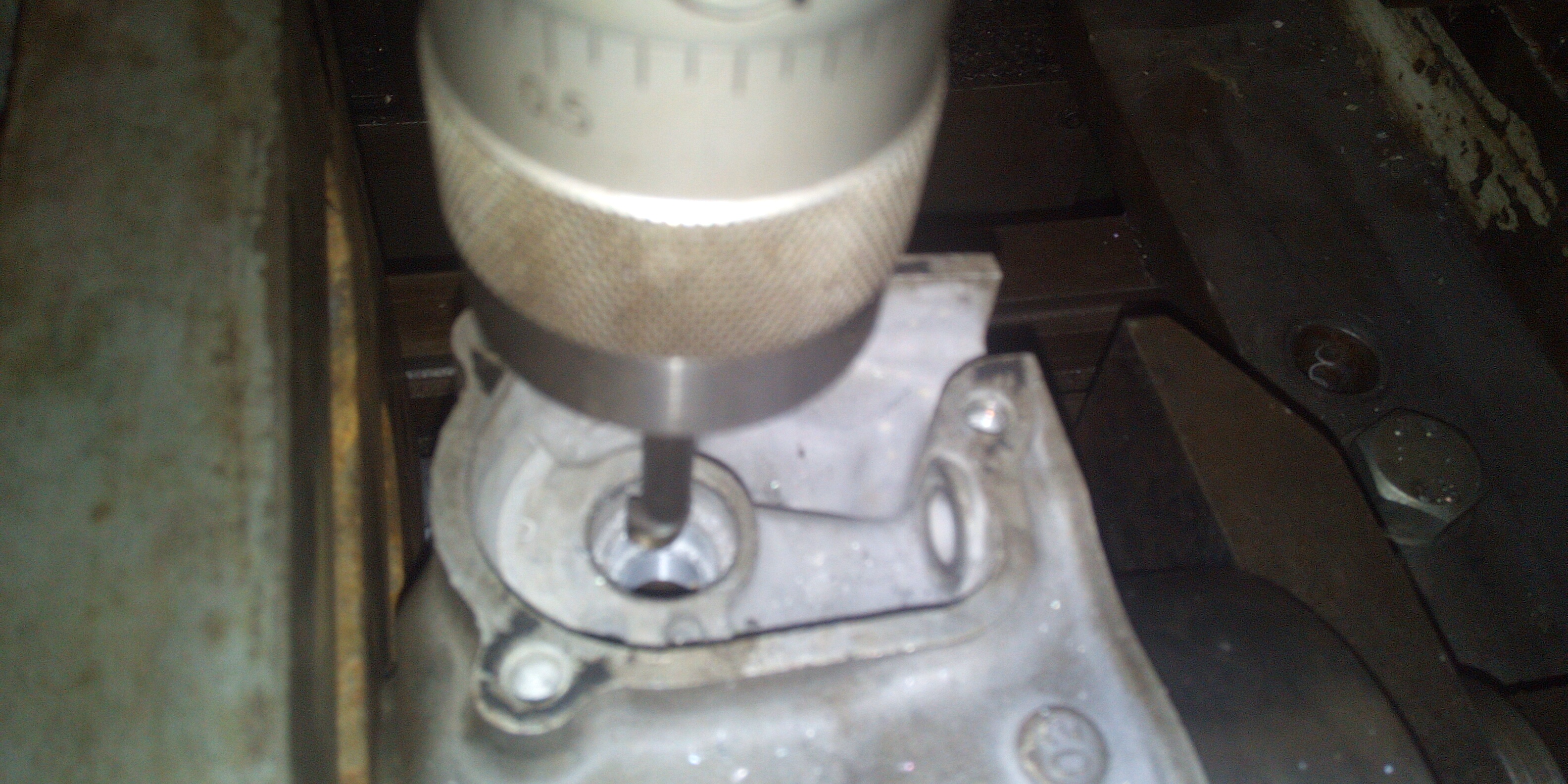

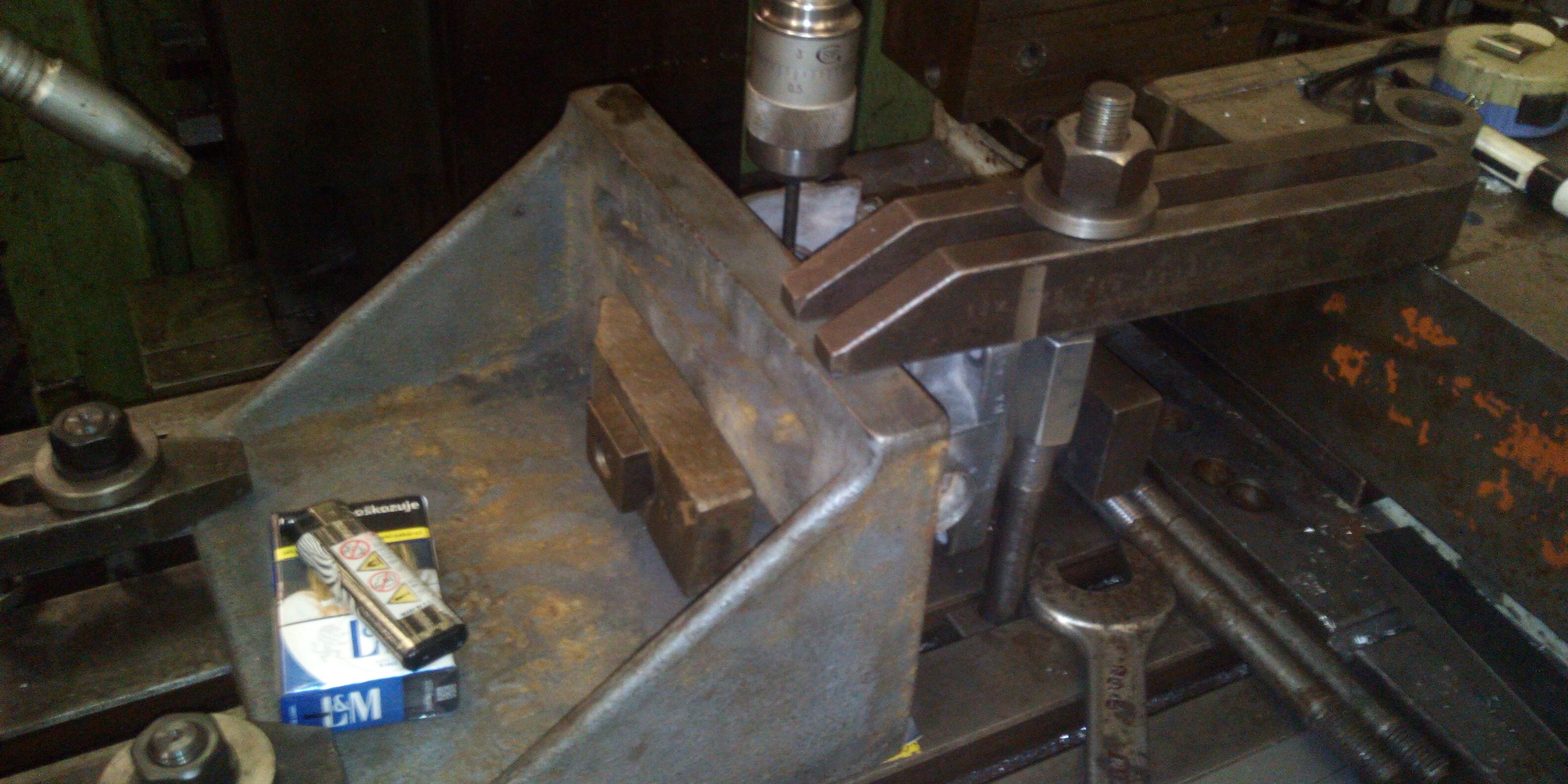

Uložení přívěry... Milimetr vůle.. musel jsem vylisovat spodní uložení - perfektně se tam přes ty kanály dostává :lol: , udělat přesnou tyčku, tu tam naklepnout a podle toho ten válec srovnat. Je trošku kulatej :) . Teď kalený futra s přesahem, ohřát v troubě a je to. Je stejně zajímavý, že na jedný straně futro je a na druhý to chodí v té hlíně...

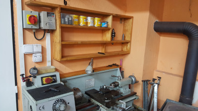

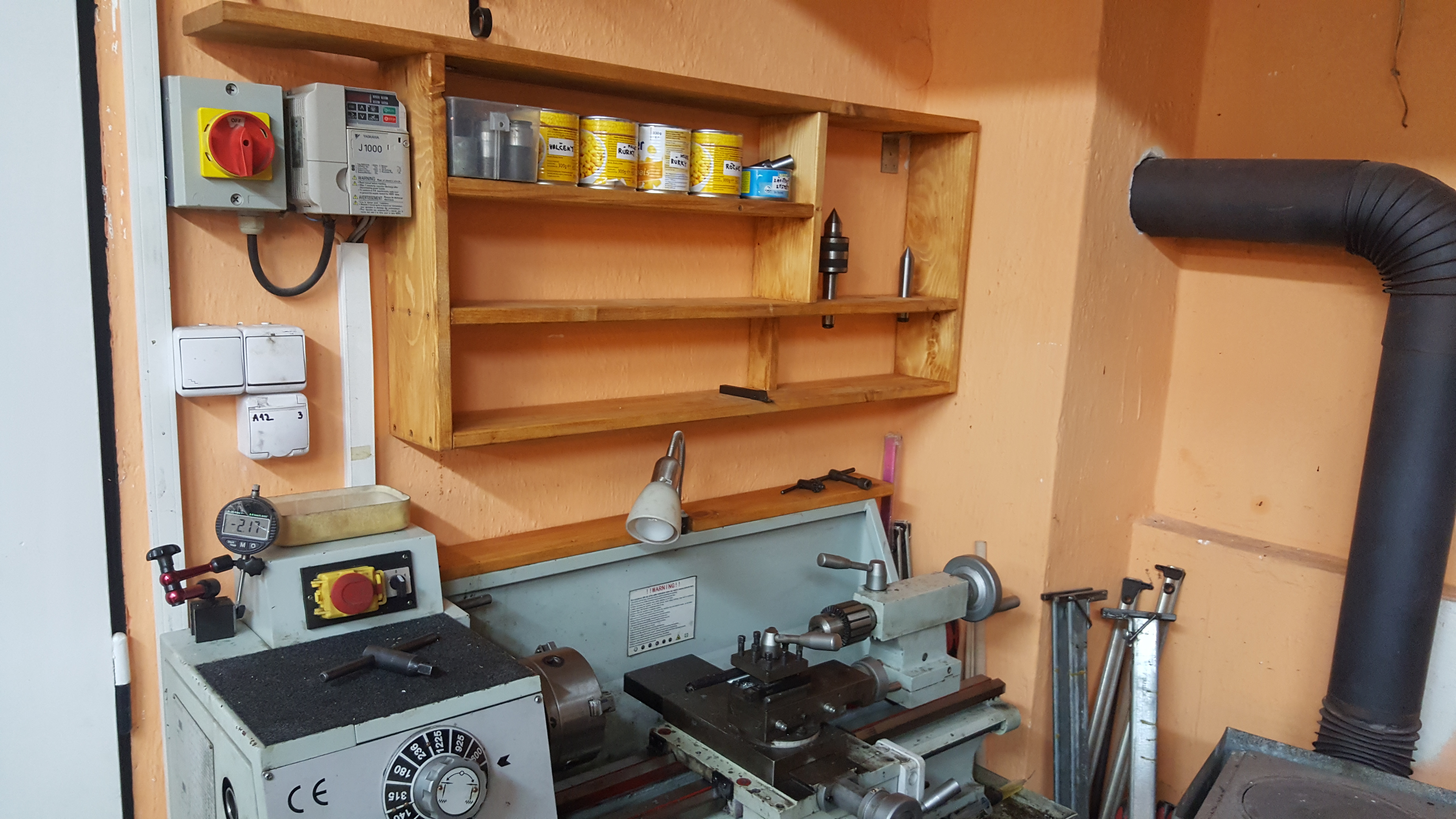

Niekolko poličiek nad sústruh na náradie a materiál. Tie diery na MK otočný hrot a iné MKa som natrel olejom aby som trochu eliminoval možnosť korozie MK od vlhkosti z dreva. Konečne tie veci nebudem hĺadať medzi šponami, hlavne doťahovacie klučky.

to Shaolin
nemám na zdi hlavní vypínač jako ty - ale mám jako "hlavní/havarijní" ponechaný ten původní na soustruhu. Ten má tu vlastnost, že se po výpadku proudu sám vypne, a že jako havarijní stačí na něj bouchnout, což ten na zdi neumí. A pochopitelně až za tím hlavním na soustruhu je měnič.
Pokud jsi hlavní/havarijní vynechal - je to škoda, když tam po ruce už je. Pokud jej ale máš zapojený "za měničem", tak riskuješ zničení měniče.
jinak to máš pěkný :-)

Mám ten hlavný vypínač, ktorý zapína menič a pracovné svetlo. Elektriku v sústruhu som nechal pôvodnú pre istotu keby odišiel menič, tak to rychlo spojazdním. Mám e-stop vytiahnutý z meniča na škatulku na suporte pri vypinači a potenciometri, takže je dobre poruke.

jasně ... moje zapojení - tedy start/stop/havarijní na soustruhu ze všeho odpojí napájení a je to po ruce.
STOP v měniči jen "zastaví měnič/motor" ale neodpojí přívod
moje zapojení -
přívod -> start/stop na soustruhu -> měnič (ovládání na suportu) -> motor
při výpadku proudu rele start/stop vše odpojí od přívodu - toto jsem chtěl právě zachovat
zjednodušeně - pro osazení měniče jsem jen "přestřihl" kabel k motoru a vložil tam měnič. Pokud shoří měnič - tak to zase spojím.

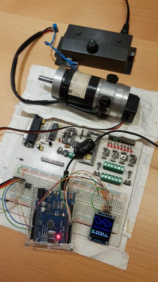

Pro změnu jednoúčelový logický analyzátor..

to měření a zobrazení časových průběhů s Arduinem mě zajímá (zatím používám jednoúčelovou čínskou desku s USB propojením na výstup přes PC). Můžeš prosím dát odkaz na podrobnosti a případně kolik kanálů to zvládne?

můžu ti poskytnout kód. V jádru to funguje takto, parametry viz komentáře (IMHO dost slabota, pokud na to máš něco speciálního, tak to asi bude úplně jinde):
Kód: Vybrat vše
// hlavní smyčka (noInterrupts)
void loop(void) {
  byte s0 = 0;
  // čekej na náběžnou hranu na prvním kanálu (plus první sample)
  while (PINC & 1) {}
  while (!(s0 & 1)) {
    s0 = PINC;
  // nasampluj zbytek (cca 1.3 MSPS, max. BUFFER_SIZE cca 1800)
  for (int i = 1; i < BUFFER_SIZE; i++) {
    samples[i] = PINC;
  samples[0] = s0;
  // vykresli a zanalyzuj
Čte to najednou jednu 8b bránu, takže takto to má kapacitu osm kanálů.
Prosím :) T.

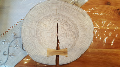

Prvý pokus s inlay motýlikom na spájanie dreva. V tomto je cnc super....
Motýlik je z višňového konára. A smrekové koliesko je podstavec pod adventné svietniky.

Díky za ten program.
Pro zajímavost, odkud byl ten display ST7789 240x240 IPS ?
