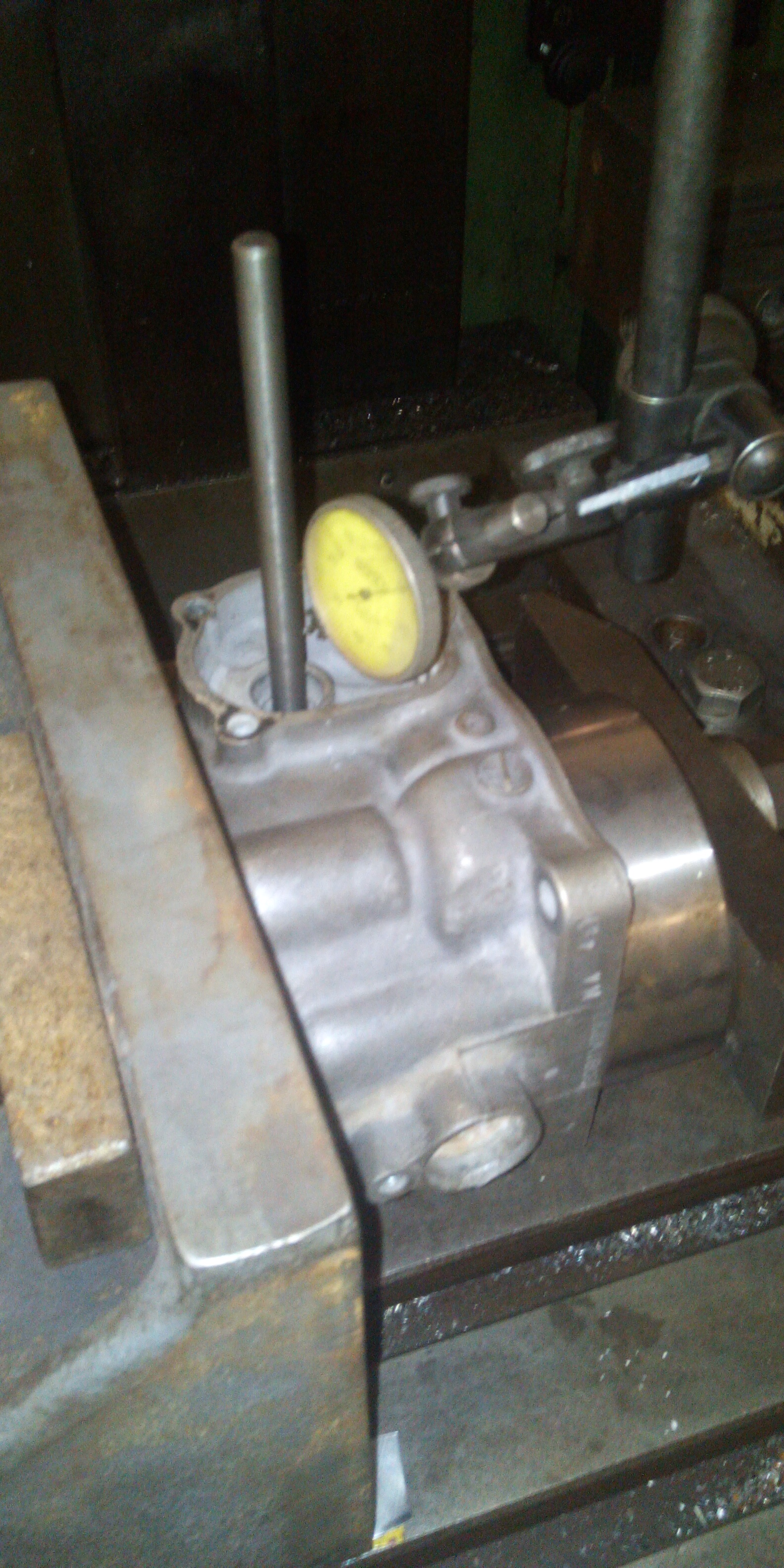

Uložení přívěry... Milimetr vůle.. musel jsem vylisovat spodní uložení - perfektně se tam přes ty kanály dostává :lol: , udělat přesnou tyčku, tu tam naklepnout a podle toho ten válec srovnat. Je trošku kulatej :) . Teď kalený futra s přesahem, ohřát v troubě a je to. Je stejně zajímavý, že na jedný straně futro je a na druhý to chodí v té hlíně...

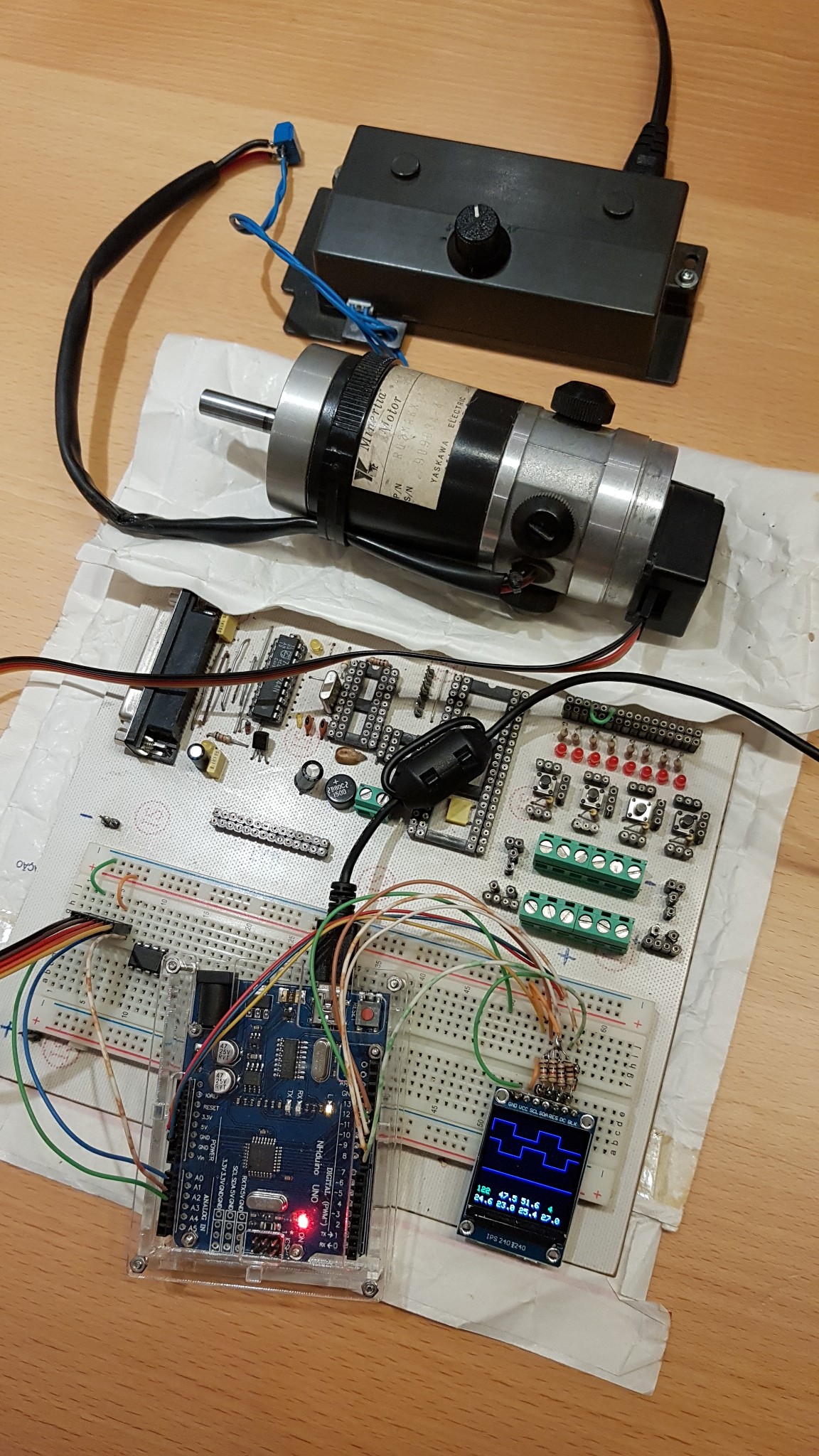

Pro změnu jednoúčelový logický analyzátor..

to měření a zobrazení časových průběhů s Arduinem mě zajímá (zatím používám jednoúčelovou čínskou desku s USB propojením na výstup přes PC). Můžeš prosím dát odkaz na podrobnosti a případně kolik kanálů to zvládne?
Díky, Radek

můžu ti poskytnout kód. V jádru to funguje takto, parametry viz komentáře (IMHO dost slabota, pokud na to máš něco speciálního, tak to asi bude úplně jinde):
Kód: Vybrat vše
// hlavní smyčka (noInterrupts)
void loop(void) {
  byte s0 = 0;
  // čekej na náběžnou hranu na prvním kanálu (plus první sample)
  while (PINC & 1) {}
  while (!(s0 & 1)) {
    s0 = PINC;
  // nasampluj zbytek (cca 1.3 MSPS, max. BUFFER_SIZE cca 1800)
  for (int i = 1; i < BUFFER_SIZE; i++) {
    samples[i] = PINC;
  samples[0] = s0;
  // vykresli a zanalyzuj
Čte to najednou jednu 8b bránu, takže takto to má kapacitu osm kanálů.
Prosím :) T.

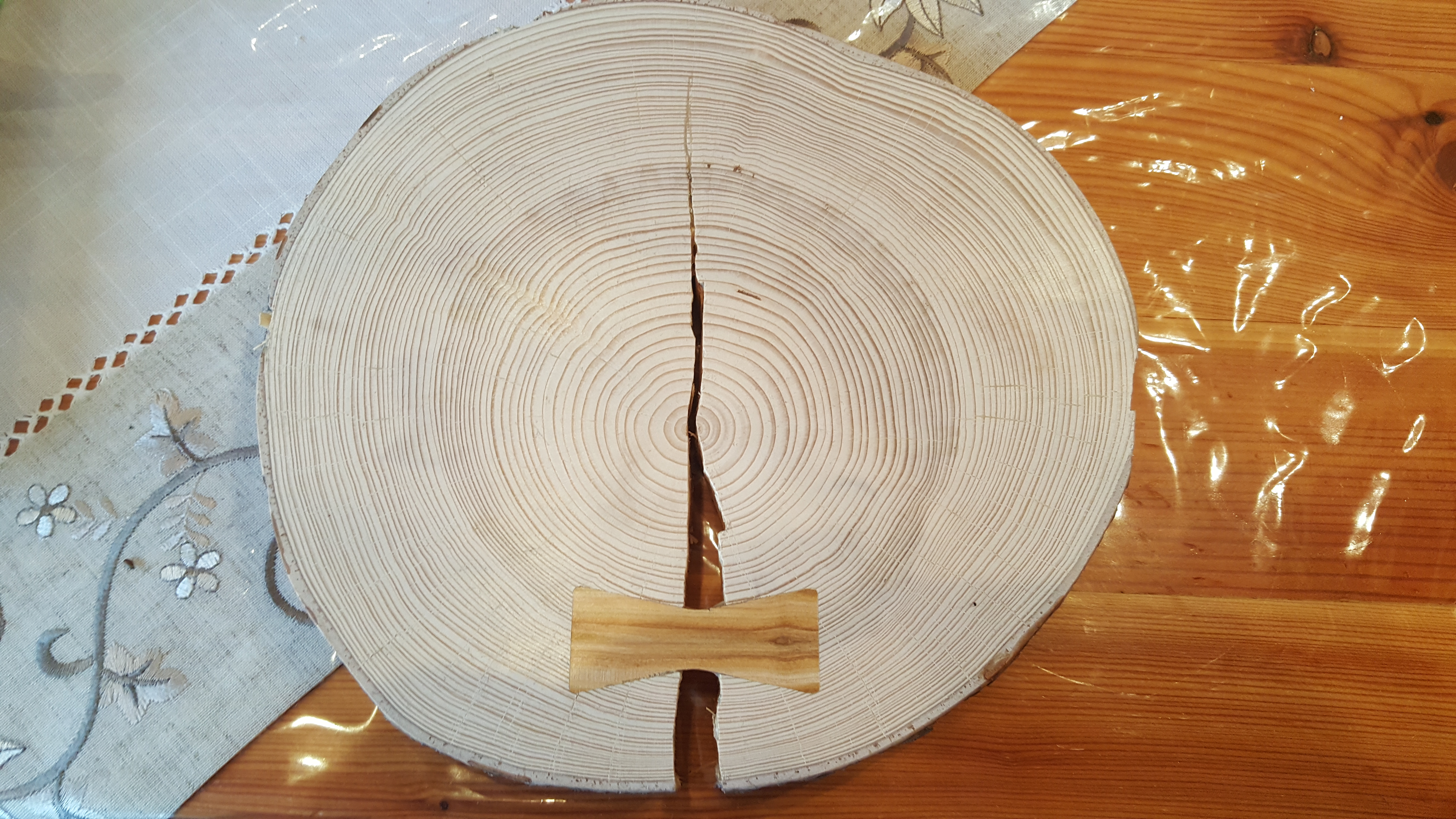

Prvý pokus s inlay motýlikom na spájanie dreva. V tomto je cnc super....
Motýlik je z višňového konára. A smrekové koliesko je podstavec pod adventné svietniky.

Díky za ten program.
Pro zajímavost, odkud byl ten display ST7789 240x240 IPS ?
