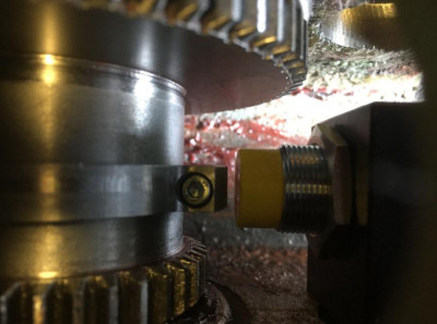

snímač otáčkoměru - schovaný tam co bývala převodovka

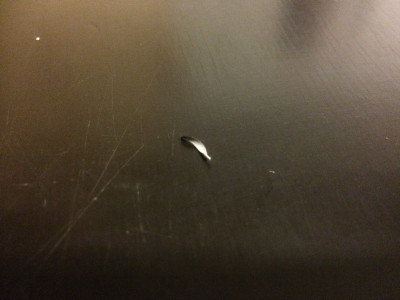

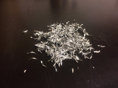

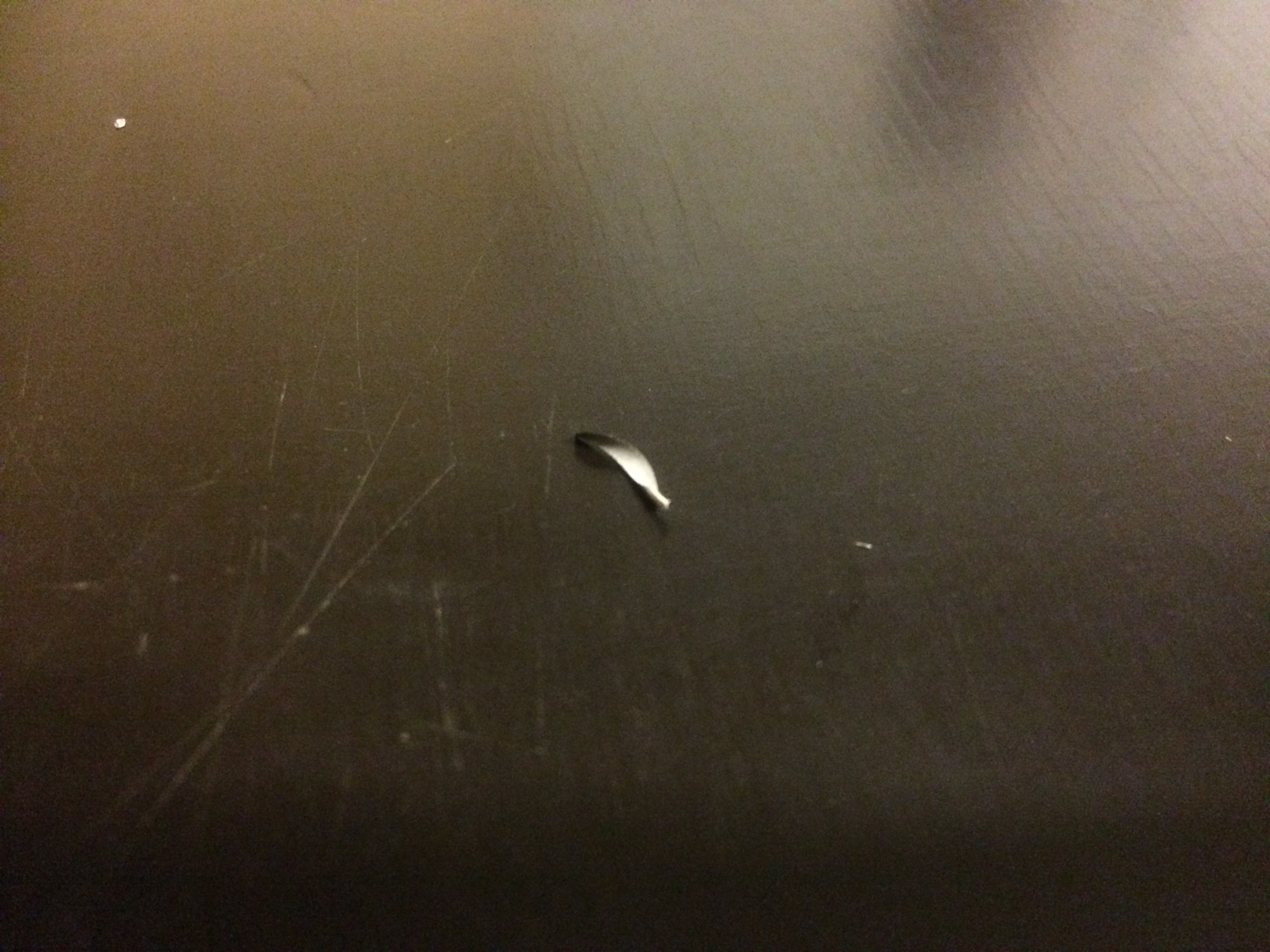

Zkus keramickou VBD. Já si na finální rozměr nechávám cca + 0,03mm a pomocí hodinek jedu klidně po stovkách na přesný rozměr. Co tam nastavím, to vezme a povrch je pěkný. Nesmí to být přerušovaný řez, jinak je okamžitě po destičce a není to zrovna levná záležitost.

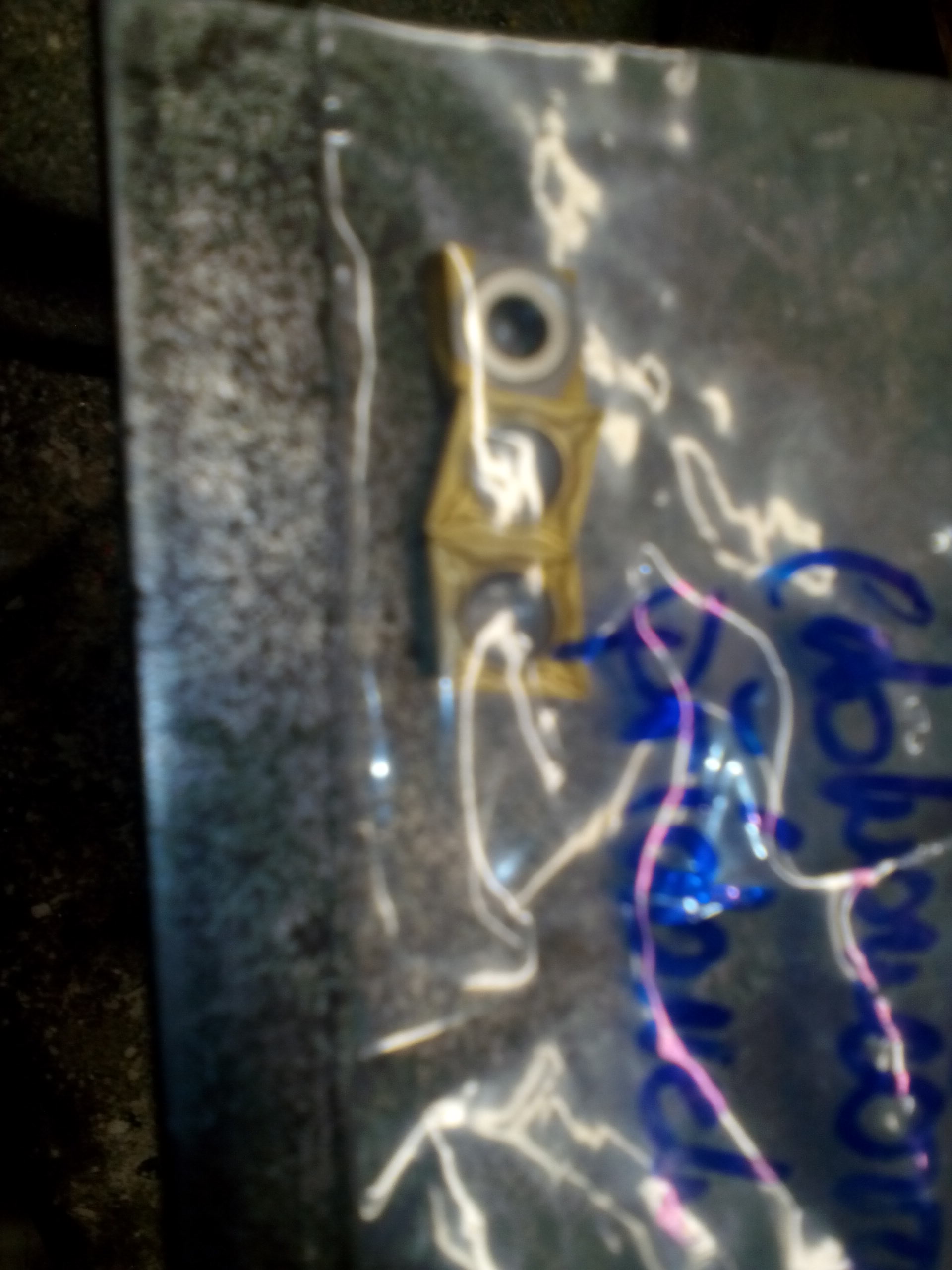

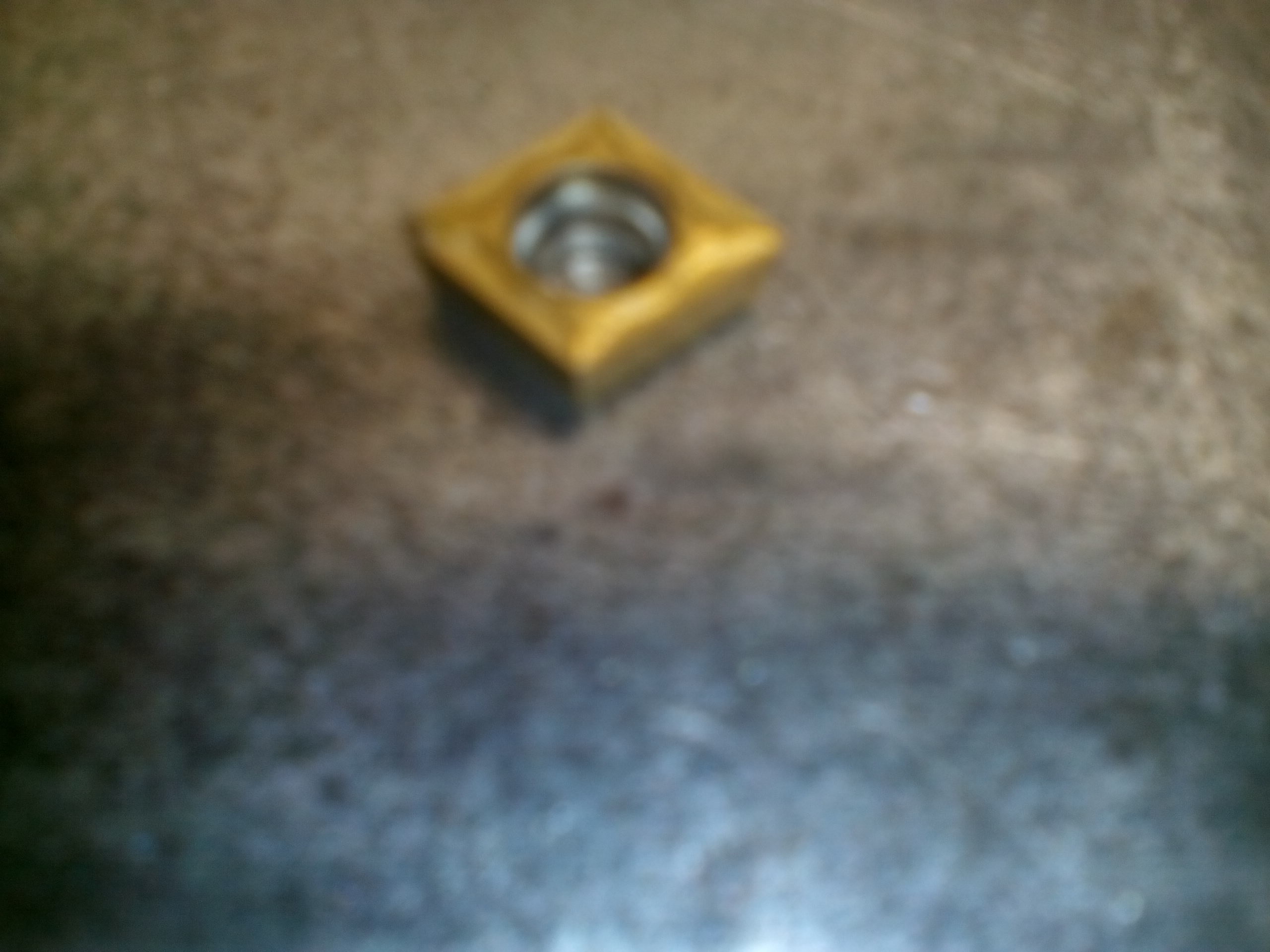

tou keramickou VBD myslíš CBN, alebo skutočne keramickú doštičku s AL2O3? Či ešte nejakú inú?

Já používám CERMET a plně mi vyhovují.
Je to focené mobilem, takže kvalita nic moc.

Len maly poznatok k foteniu mobilom. Pred fotenim si utrite plastovu krytku fotoapárata. Zvyknu tam byť mastné capky od rúk a tie tvoria mliečny dizajn fotiek.

Je to starej krám a kvalita fotek je diskutabilní. U mobila nemám možnost zaostření na konkrétní objekt a pak to takhle končí.

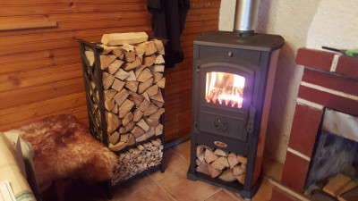

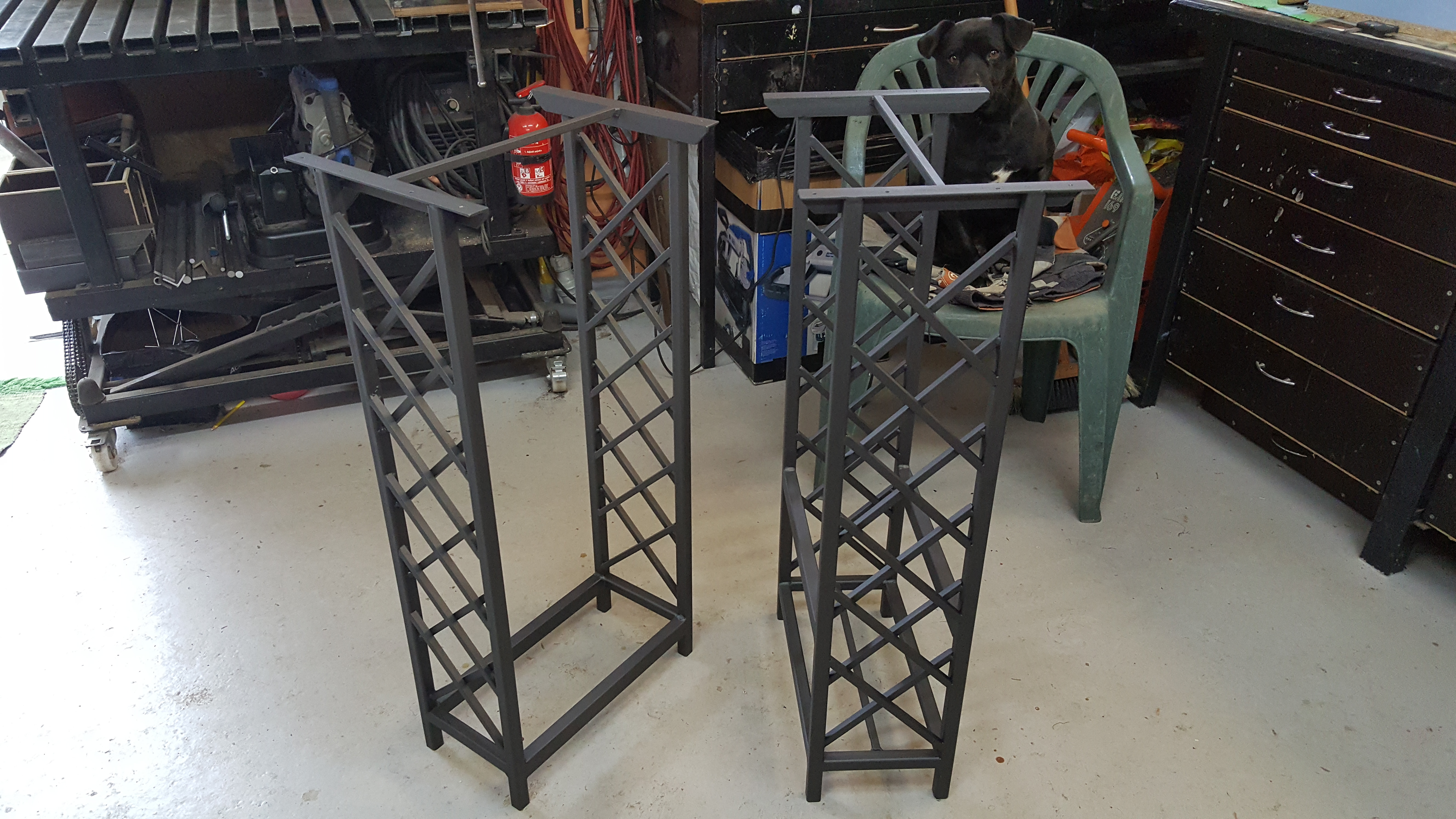

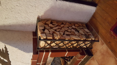

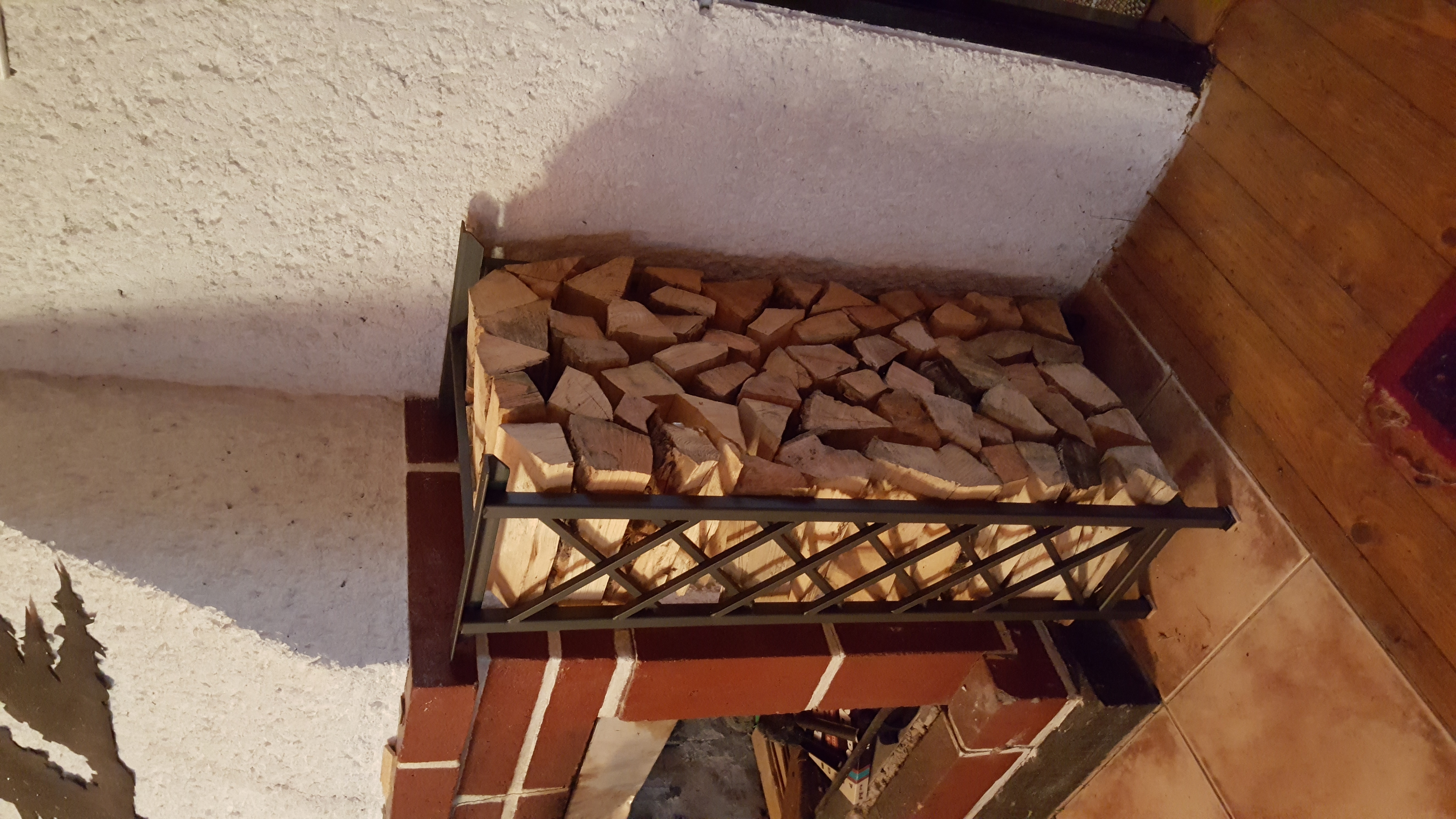

Kúpil som novú pec na chatu ( Blist Žar z kinekusu) a k nej som si urobil dva železné stojany na drevo. Ako povrchovu upravu som zvolil kovačsku čiernu od chemolaku. Je to skór čierno-sivo-strieborná mierne metalická farba. Je to ovela krajšie ako čierna matna.
Na vrch ešte pride drevená doska, no teraz v chladnej dielni ten lak na drevo schne pomaly.
S pasovou pílou na železo je to radosť vyrábať... :)
Inak k tej peci. Za 220 eur je to zaujimavy kúsok, v kategórii dorob si doma. Super je že je dvojplášťová a nenahrieva príliš okolie a zaroveň ten horuci vzduch z medziplášťa móže pekne stupať hore cez otvory v hornej liatinovej doske. Dvierka sú tiež celé z liatiny.
Niektoré nie priamo viditelné plochy su nedofarbené- hlavne ten vodorovny pod popolnikom. Tak som ho striekol čiernou farbou na výfuky Ten plech je zaroven iba nabodovaný k bočniciam a a okolo môže pec pekne prisavať vzduch, takže sa zle reguluje. Vyriešil to silikón na vvysoké teploty. Teraz je to omnoho lepsie. Na jar dám dole hornú dosku a ošamotujem zadné plechy pri vstupe do komína, lebo sú priamo exponované ohňom. Má to aj kominovu klapku - tam som si spredu na osku dorobil ukazovatel jej polohy... Inaj je super.
Pohĺad na kominovú klapku a dizajn vrchnej liatinovej dosky

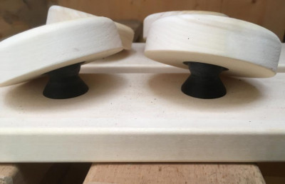

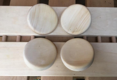

chladné večery - kam jinam, než do sauny. Proto mne napadlo ukázat drobné vylepšení pohodlí. (není to dnešní výtvor, už to chvíli slouží)
Jde o pohodlnou podložku pod hlavu. Chvilka modelování, troška práce -> 4 miskovité podložky, kulové čepy ABS 3D tisk
PS jen pro doplnění, takto to vznikalo

ten krb ides burat?

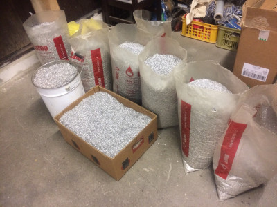

Poslední čtyři dny jsem vyráběl tohle. Hezký, což? Je to na zakázku, musel jsem jich udělat 97.480.000 kusů, tak snad jsem jich udělal pár navíc, kdyby byly nějaký zmetky... :D

Ten počet mi nějak nesedí ! Koukej to přepočítat znovu.
