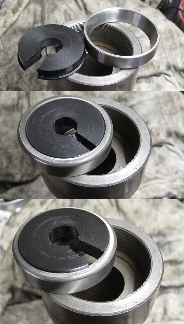

Tak mi včera při testování toho generátoru začalo na nejvyšších otáčkách chroupat ložisko na frézce. Číňan udělal o pár stovek menší otvor než je průměr ložiska a tak bylo jen otázkou času, kdy to odnese. Když už jsem je měnil, tak jsem rovnou vzal i ložiska do vřetene a tam mi Číňan připravil další překvapení. Prstenec válečkového ložiska byl zalisovaný až na dno a nechal mi tam spáru jen 2x2mm. Vyřešil jsem to tak, že jsem z POMu vysoustružil futýrko o malém průměru jako má to ložisko, odsazení pak byl o ty 4mm větší (foto1). Vyříznul jsem dostatečně širokou spáru (hodně se to zmáčkne, viz fotka2) a nalisoval to tam po té šikmině. Dole se to zase za ložiskem s cvaknutím roztáhlo (foto3) a pak už se to dalo normálně vylisovat :)

dobrý nápad a zkušenost, že to POM vydrží

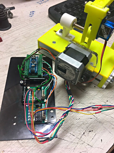

Geometrie malovátka je upravená na osu vajíčka, zapojená a vyzkoušená elektrika. Trochu mě tam prudí nožička TX zapojená na krokování motoru. Překvapivě jsem nenarazil na nějaký ucelený návod v češtině a teď v tom dost plavu. Samozřejmě mi to nekomunikuje s inscape. To je tak první info. Skoro to vnímám, že jsem si pěkně nasral do bot. :| Zkusím ještě NET, jestli tam nebudou nějaké rozumy, pak kouknu do zdrojáků. To mám z toho, že dělám projekty které nemám plně pod kontrolou.

Pokud používáš do Inkscape ten plugin na Eggbota, tak ten nebyl zrovna moc dobře napsaný. Pamatuju si, že s ním byly docela trable ho uchodit. Chová se občas dost nepředvídatelně.

Používám, protože nevím o ničem jiném.

ten plugin jde jen s některou verzí inkscape , musel jsem udělat downgrade
