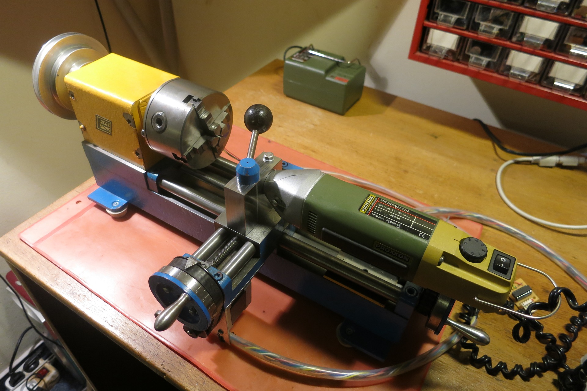

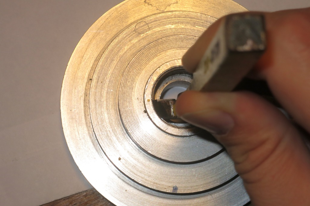

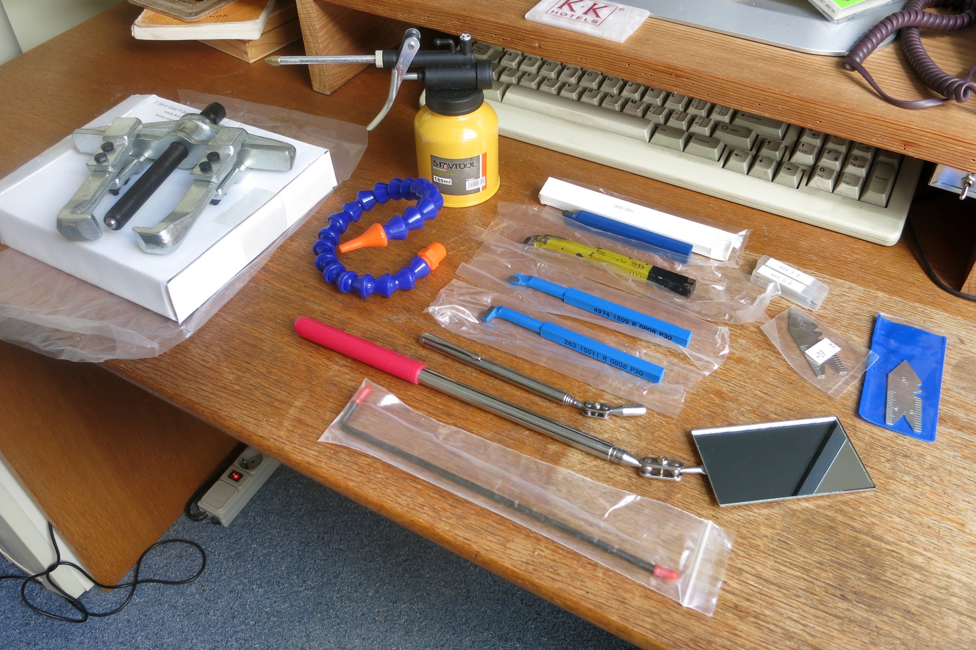

Zdar, dlouho jsem mazlíka zanedbával, ale to se brzy změní, hodlám si pohrát s upínánim řemenice, taky celkem koketuji s myšlenkou předělat to přecijen na pevnou sestavu s motorem, je to takle sice příjemně ukliditelný, ale motor v tom stole neni nic moc zatlumenej, co se hluku týče a naopak to spojení řemenic je gumový až moc, je to docela cítit, když to trochu víc zabírá, uvidim. Každopádně jsem se dozásobil (primárně šlo o nožík na vnitřní závit, kterej jsem neměl a budu poprvý potřebovat a pak se tam nabalilo pár dalších užitečností, když už se éšopovalo :)).
Btw. ta olejnička je boží, měl jsem jich vzít víc. A ten stahovák vypadal na obrázku o dost menší :mrgreen:

Pokud bych motor a mazla spojil v jeden celek, docela by se mi hodilo, aby byl silový kabel k motoru snadno odpojitelný (a pak zas připojitelný :)), měl by někdo tip na vhodný konektor (3F + zem), s rezervou dejme tomu na 0.55kW motor? Hmm, možná to, co je u Atase, dá se to koupit (extra se mi sice nelíbí, ale výhoda by byla, že Atase mám taky, tak bych to mohl vlastně obojí s výhodou pokrýt jednim přepínatelnym měničem :idea:)? Mám trapný pocit, že už jsem se na to jednou někde ptal, ale asi už bych to nedohledal, tak jestli můžu poprosit znovu :roll:

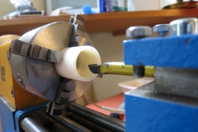

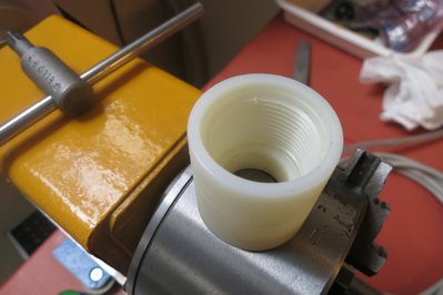

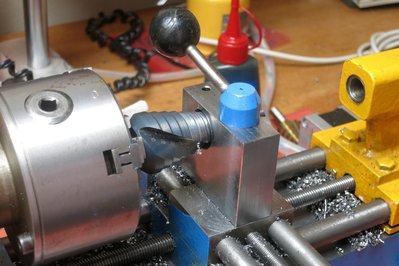

Thomeeque píše:..........asi jsou to nějaký retro zásoby (použitý to snad nebylo - aspoň nevidim stopy po upínání - a plátek se zdá v cajku, ale zejména na hranách odpadává lak a trošku té lišky se najde).
Já už to tu psal několikrát, že tyhle nože nejsou vůbec špatný ale jsou to spíš takový polotovary, které si musíš prostě vybrousit aby to vůbec k něčemu bylo, ten žlutej co ti leží na stole je tak od M30 nahoru :) Dobré je u těchto závitových odbrousit hřbety na mnohem větší úhel, případně to dole u hřbetů so nejvíc odlehčit, čím menší průměr tím víc, to co koupíš bude vždycky tak trochu kopyto a je úplně jedno kde to koupíš, vždycky to bude tak nějak stejné :wink:
Pokud se ti to nechce a nebo nemůžeš brousit tak myslím prodává na kovonastroje takové ty vybrušované válečky na 60 a 55 st. z RO nebo i SK na který si uděláš jen držák, je to praktičtější a univerzálnější, pokud budeš šikovnej, tak si to můžeš vybrousit sám i v ruce ze zbytku malé frézy RO nebo tvrdokovu třeba i 3mm v průměru, šablonu na stole máš :wink:
Na hodně malé řezané vnitřní závity si odbrousit dejmě tomu M10 nebo M12 vnitřní strojní závitník, kde nechaš opravdu jen jeden zub, odlehčit hřbet a zas řežeš jak fík :)
Vím, co myslíš, už jsem měl tu čest s ubíracím vnitřním nožíkem tohoto typu, tehdy mě to překvapilo dost :) Tendle na tom není až tak zle, skoro se mi vejde do té M24, o kterou se budu pokoušet :) Ale to je vlastně díky tomu, že to není klasická M24, todle je mělčí (stoupání 1.5mm). Takže ta M30 asi fakt sedí :)
Ten spodek bere i normální pilník, takže jsem snad soběstačný.

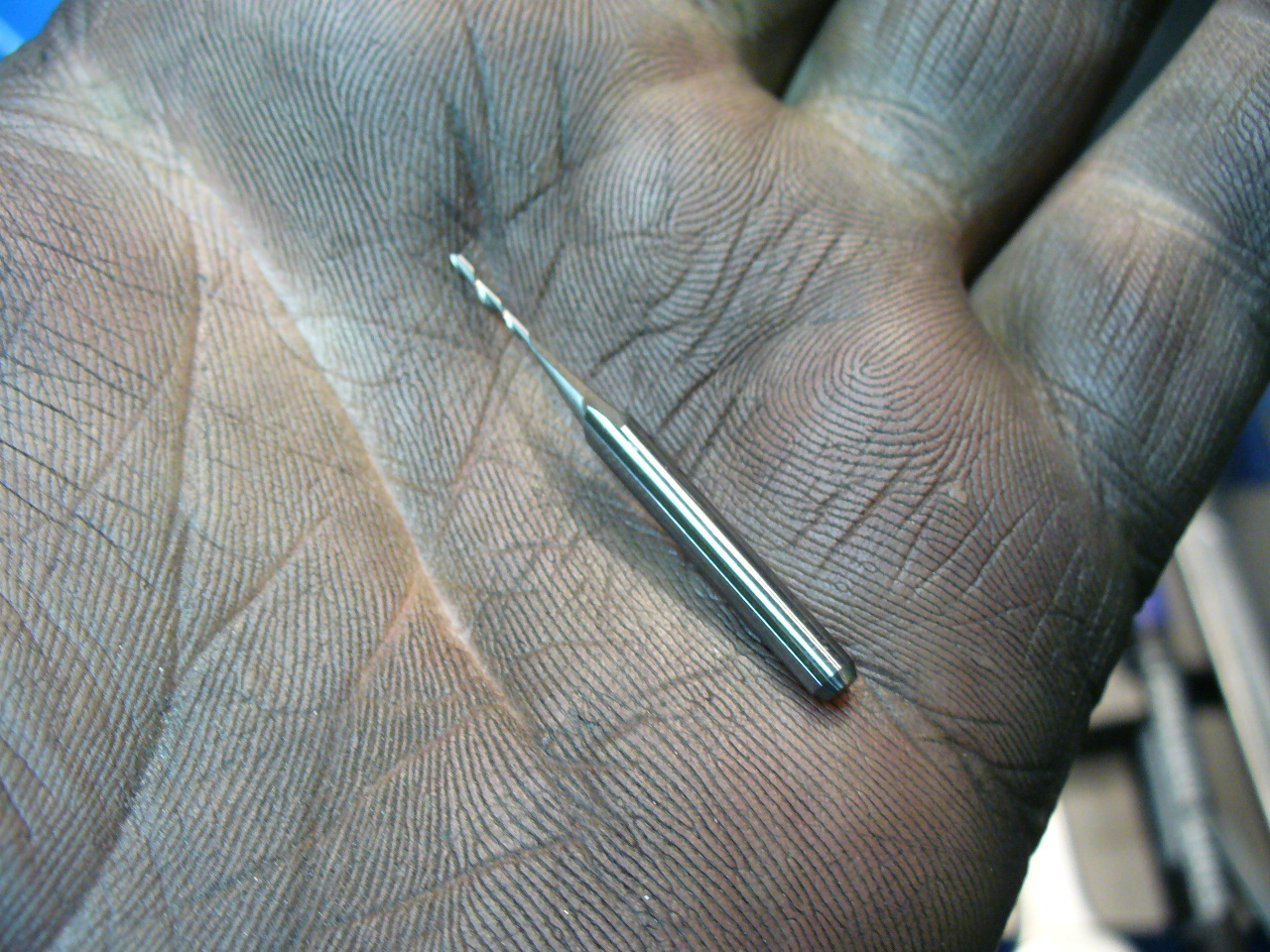

Hmm, to z ní zajímavě, ale čím bych to brousil? Mám už btw. docela slušnou sbírku ulámanejch karbidovejch 1/8" (hlavně z vrtáčků na plošňáky), ale to se asi jen tak něčim nevybrousí, co?

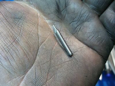

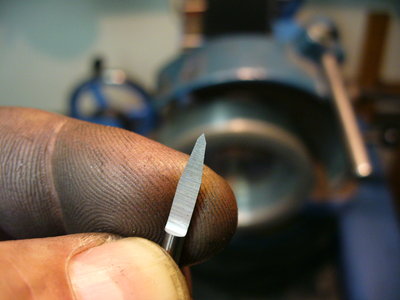

Thomeeque píše: Hmm, to z ní zajímavě, ale čím bych to brousil? Mám už btw. docela slušnou sbírku ulámanejch karbidovejch 1/8" (hlavně z vrtáčků na plošňáky), ale to se asi jen tak něčim nevybrousí, co?

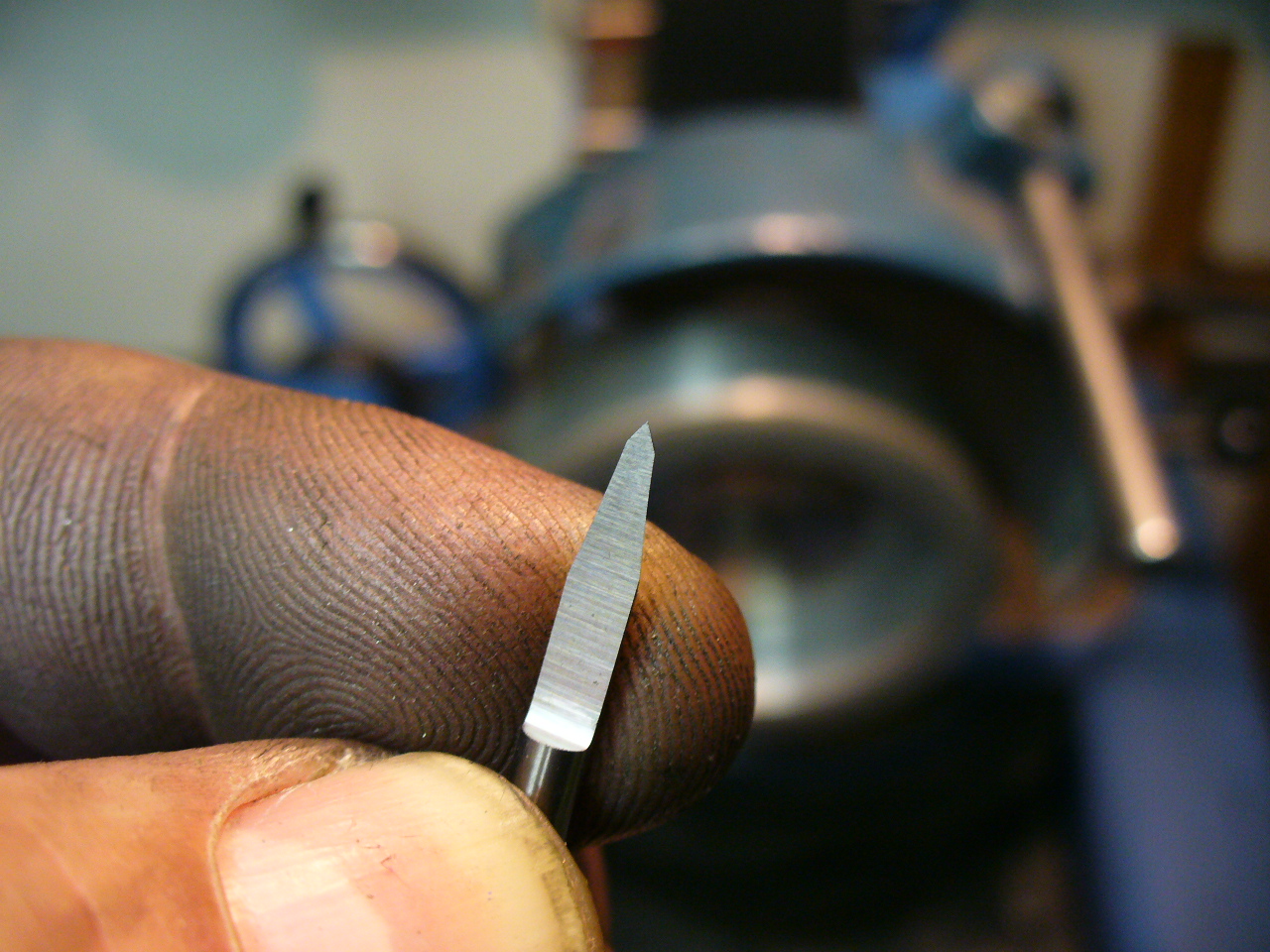

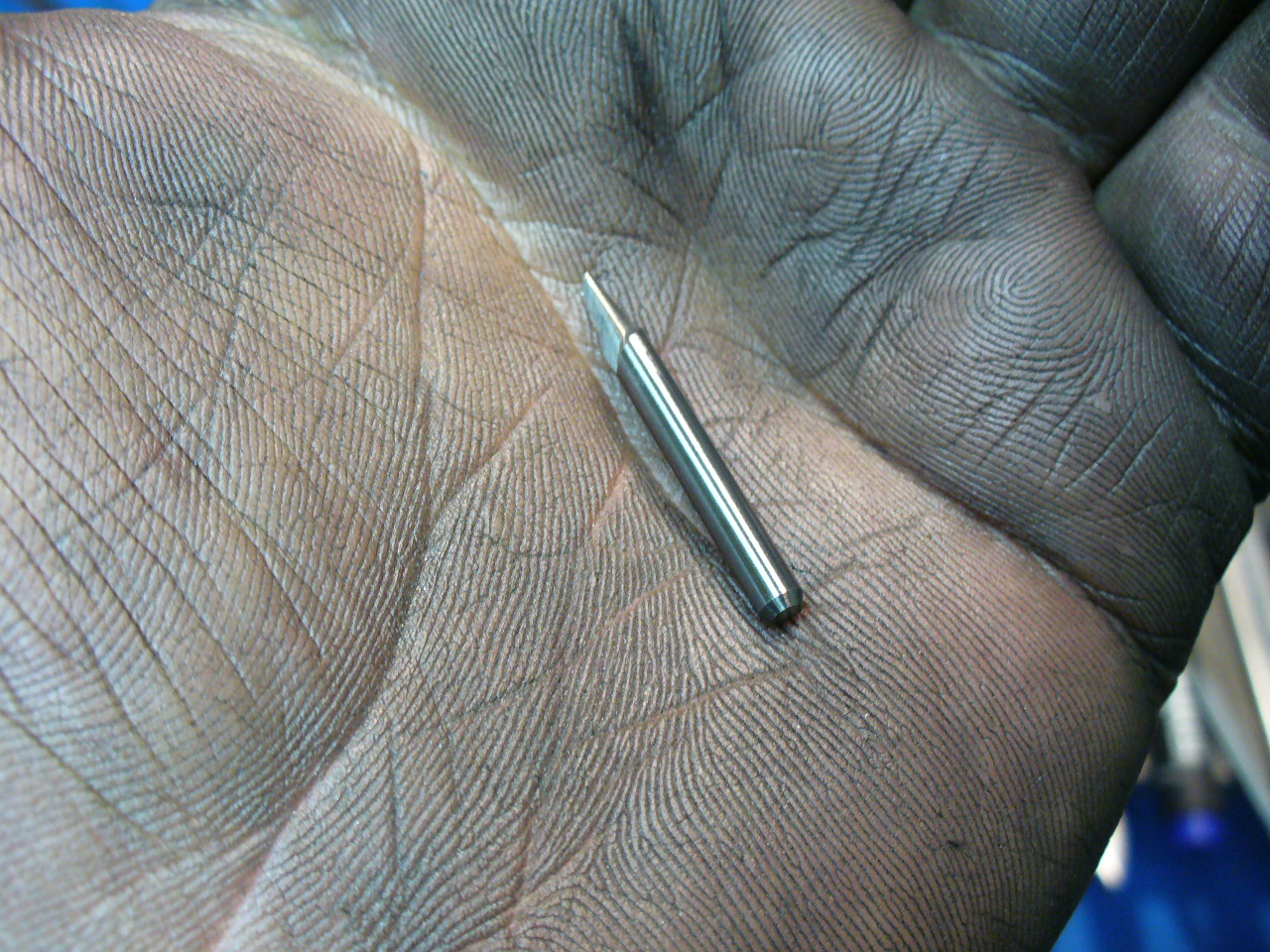

Kup od číňana ten nejlevnější diamanťák na ebay, nebo ali a naroubuj to někam na nějaký motor, prostě na něco co se točí dokola :D vem hrníček tak 180 grit, na těch číňanech se dá brousit nasucho, nejenom SK, bere to i RO, tu rychlořezku na tom normálně vylapuješ, stejně tak jako vrták a další věci. Jako je jasný, že pokud bys chtěl nějaké seriózní úběry RO ocelí, tak spíš cbn kotouč, ale není třeba se toho diamanťáku bát pokud ten břit chceš jen líznout :wink:

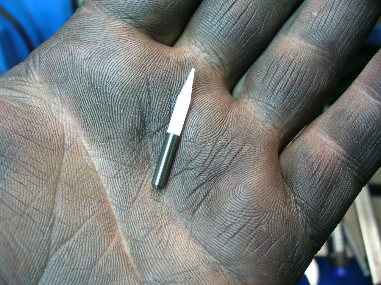

Jo, z těch osminkových vrtáčků je pěkný zdroj materiálu, mám tady pár krabiček co jsem dostal, nic s tím nevrtám, upinknu prstem šroubovici a brousím si z toho gravírovací jehly na gravírování oceli, i kalené :wink: to co brousí číňani ty originály tak jdou hodně rychle do kopru, nevím kolik tam dávají úhel hřbetu, podle mě málo, já dávám na hřbet mezi 10-20 st. podle tvrdosti matroše, na poslední fotce čela jehly je jasně vidět úhel hřbetu( pokleslý pravý břit) :)

Thomeeque píše:.. Jen mě překvapil poměrně hodně bídný stav nožíku na vnitřní závit, asi jsou to nějaký retro zásoby (použitý to snad nebylo - aspoň nevidim stopy po upínání - a plátek se zdá v cajku, ale zejména na hranách odpadává lak a trošku té lišky se najde).
To je polotovar. Pořiď si VBD na závity a máš po starostech s broušením

tumlik píše:Jo, z těch osminkových vrtáčků je pěkný zdroj materiálu, mám tady pár krabiček co jsem dostal, nic s tím nevrtám, upinknu prstem šroubovici a brousím si z toho gravírovací jehly na gravírování oceli, i kalené :wink: to co brousí číňani ty originály tak jdou hodně rychle do kopru, nevím kolik tam dávají úhel hřbetu, podle mě málo, já dávám na hřbet mezi 10-20 st. podle tvrdosti matroše, na poslední fotce čela jehly je jasně vidět úhel hřbetu( pokleslý pravý břit) :)
Pěkný! Až na to ucvrnkávání zdravých šroubovic, to je trochu kruťárna :lol:
Já původně chtěl, ale nemám zatim držák a navíc jsem měl v závitových VBD trochu zmatek (jak jsis následně všiml ve svém vlákně :)), tak jsem se pro jednoduchost rozhodl zkusit toto. Uvidíme, ono při nejhoršim si to můžu nechat líznout u souseda..

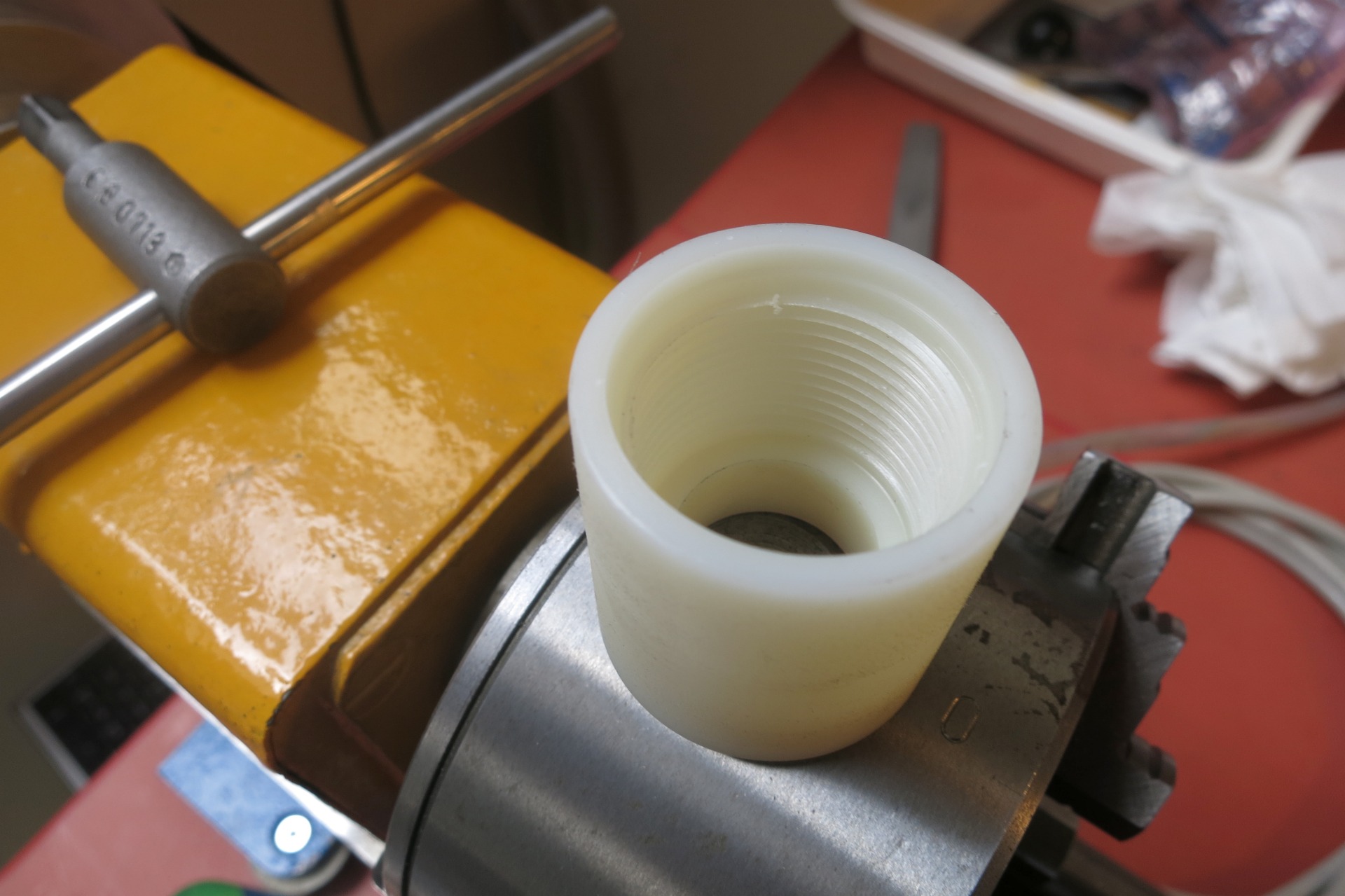

Tak nožík prověřen, M24 x 1.5 dá, srážel jsem jen ten spodek.
Video: https://youtu.be/I8aBUV4fpCQ?t=2m29s (cákryš, škoda, že jsem ten vnitřek něčim nezačmáral :()

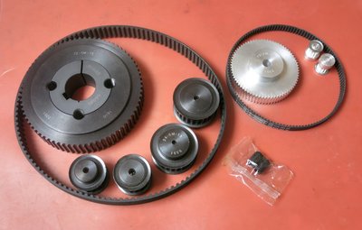

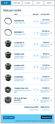

Příspěvky: 9649
Příspěvek 20. 5. 2015, 11:12

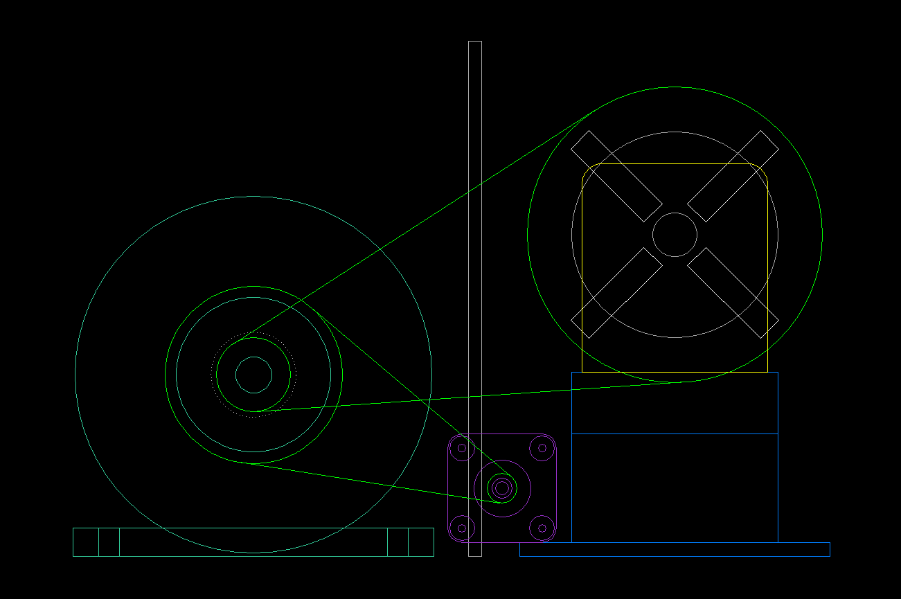

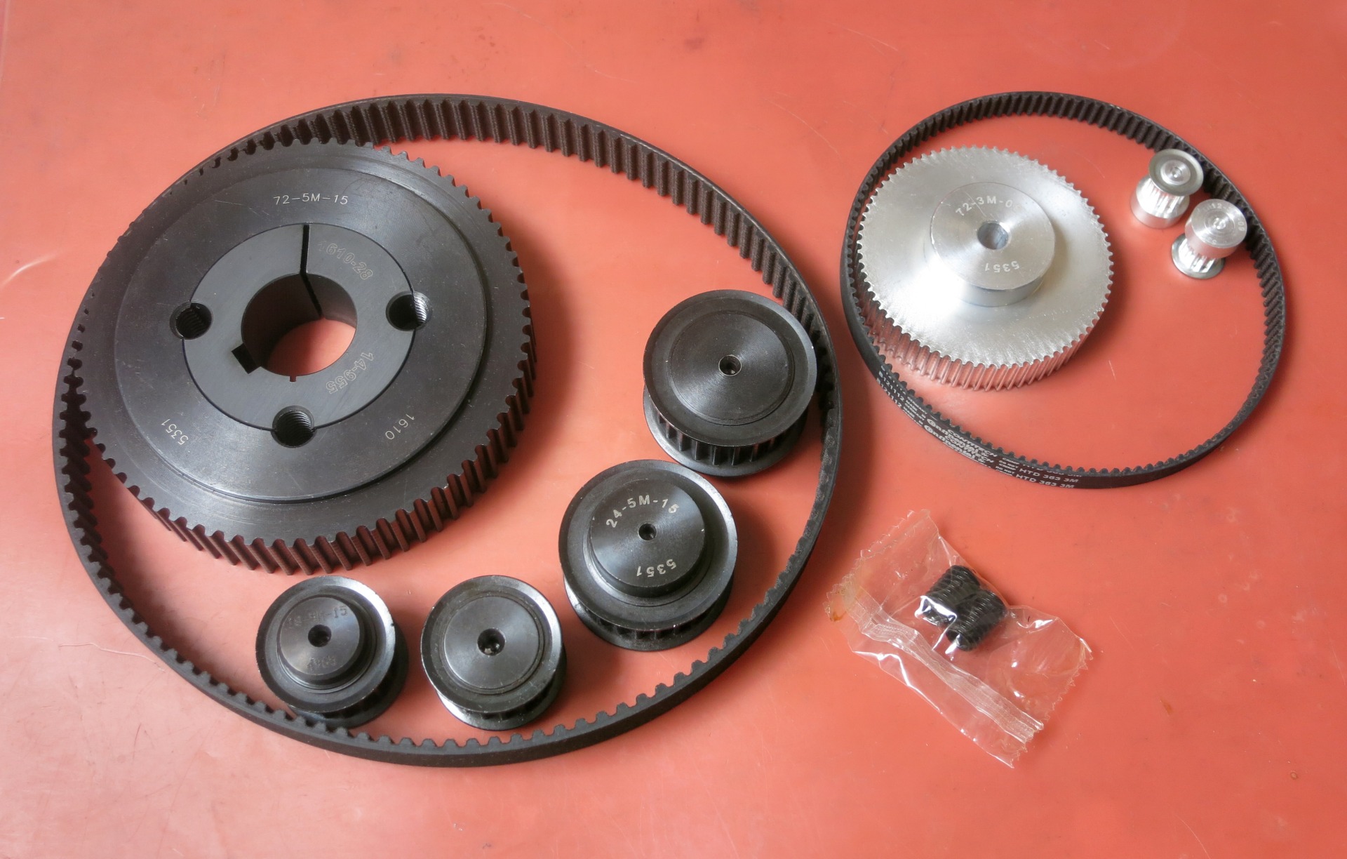

Tak jsem odklepl další nákup, tentokrát u Tymy, aplikace zhruba viz. níže (něco je tam pro sychr navíc)
hlavní motor 18 (24?) : 72 vřeteno (HTD 05M-15)<br />krokáč (indexace) 12 : 72 hlavní motor (HTD 03M-09)
EDIT: Tak už je to doma, teď to jen nějak důstojně nainstalovat..

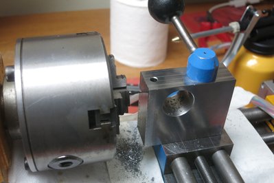

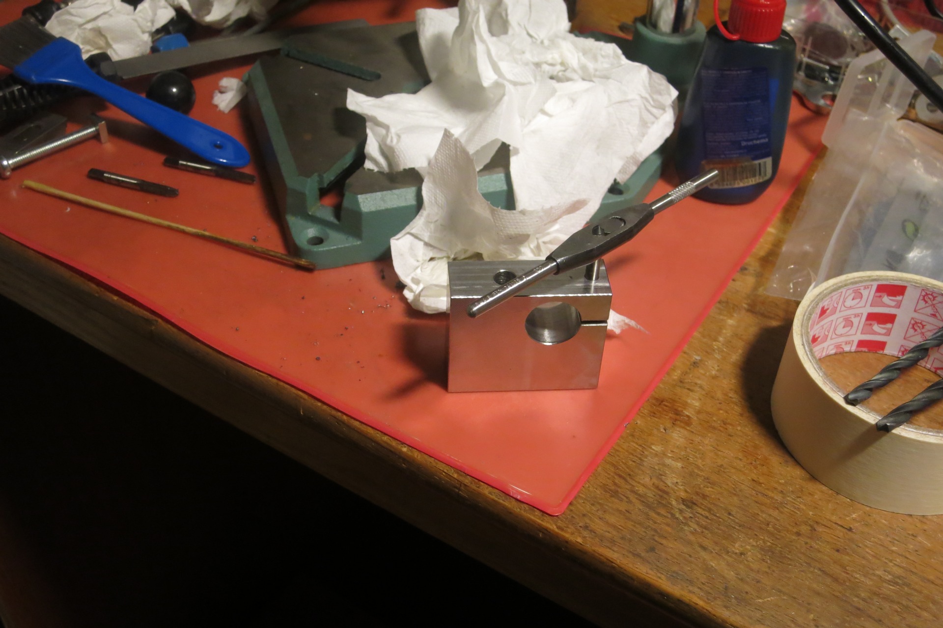

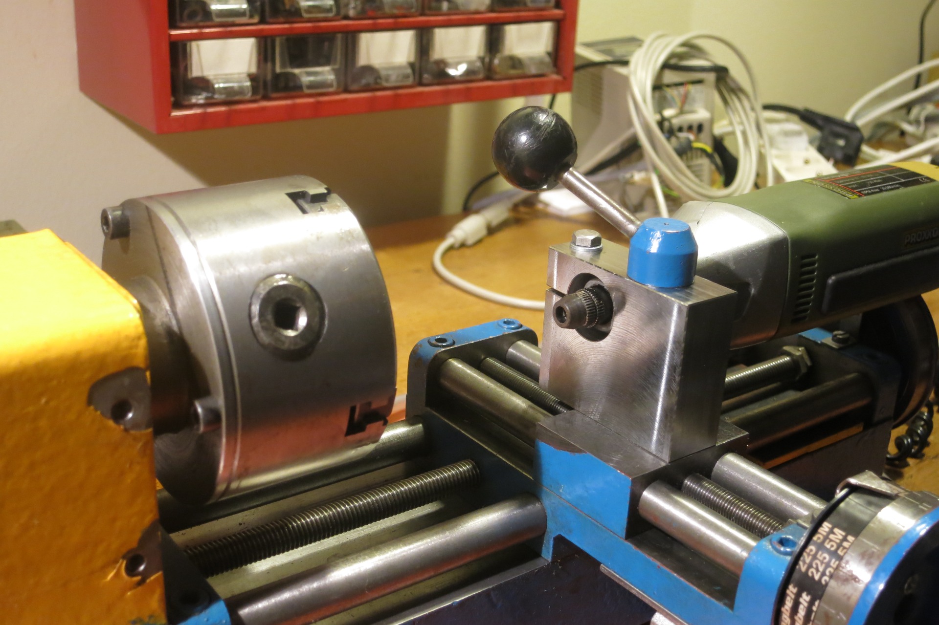

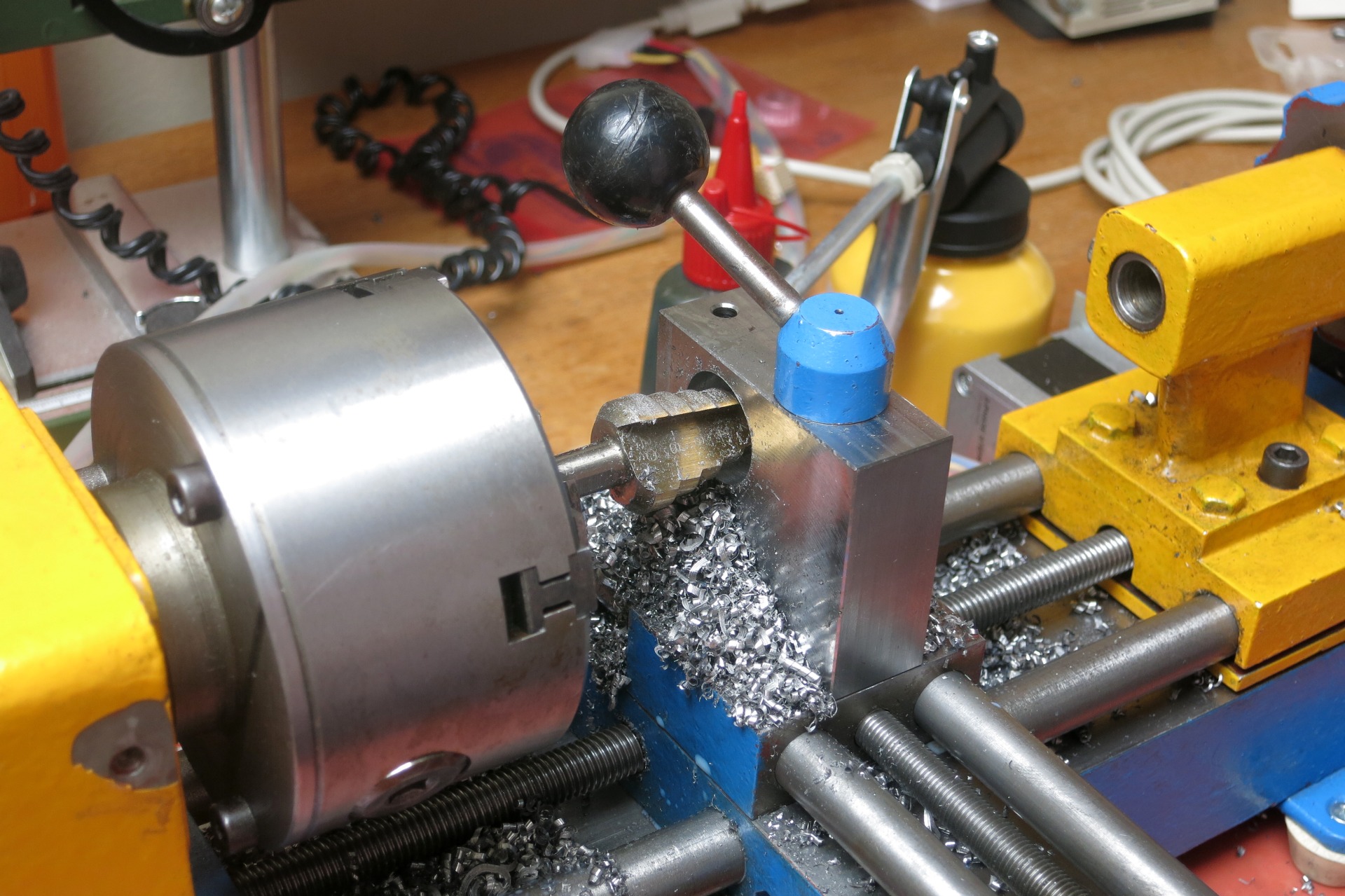

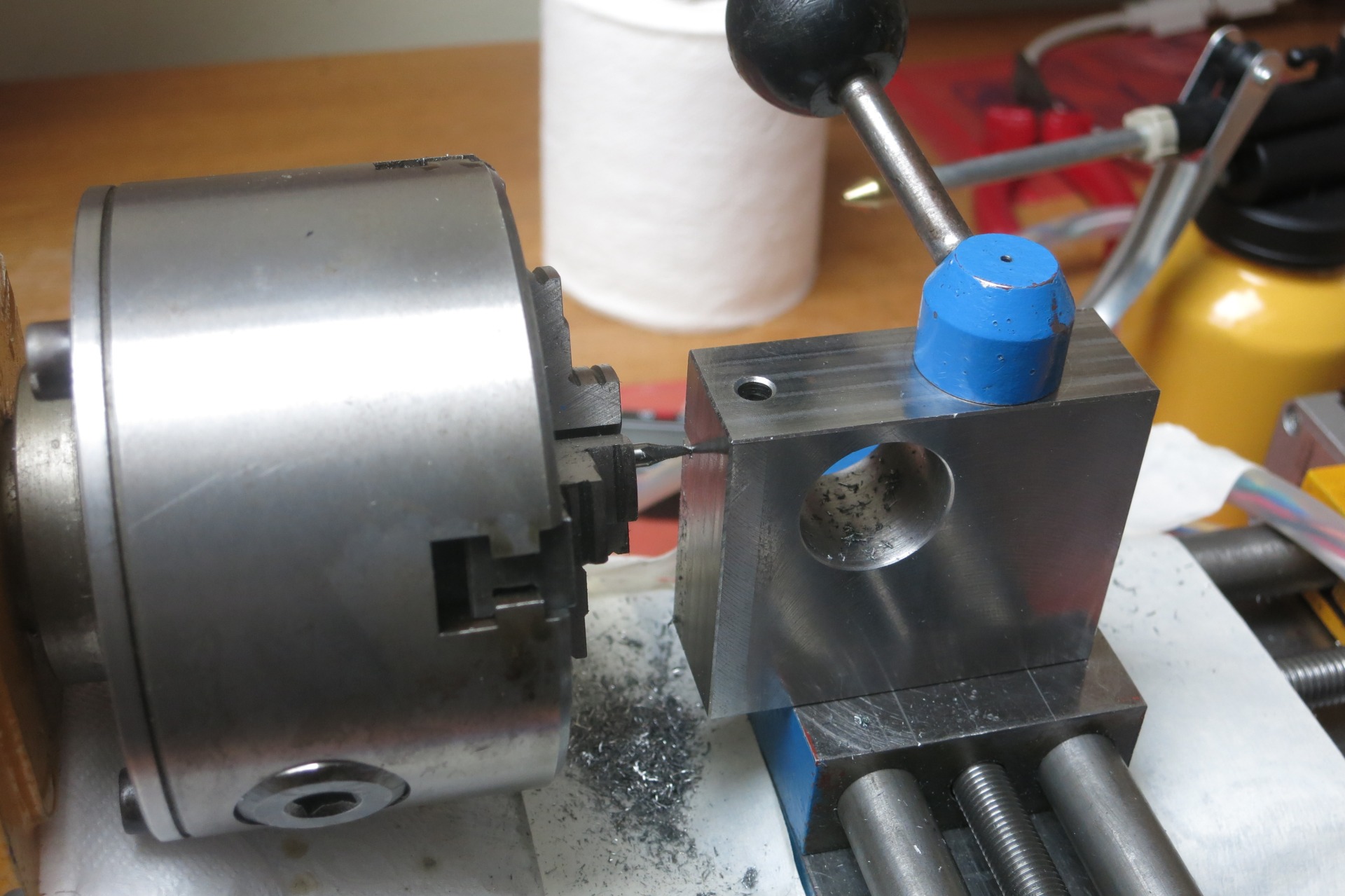

Situace kolem řemenic se trochu zkomplikovala, tak jsem to odložil a místo toho konečně opracoval polotovar na lepší držák na Proxxona:
otvor D=20mm
otvor D=20mm
odjehlení
odjehlení

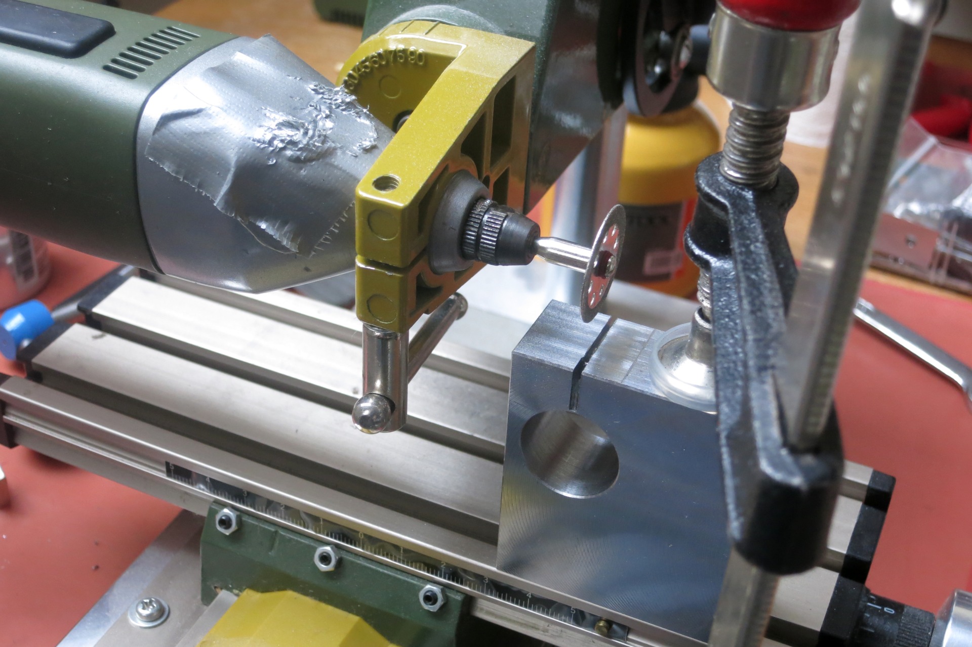

první pokus o řez, zhruba dvě minuty po cvaknutí fotky se ozvalo křup a bylo po frézce :(
Druhý pokus o řez, jakýmsi pofidérním diamantovým kotoučkem, který mi kdysi kdosi vnutil, pak jsem to vzdal a dojel růčo
Tady pro změnu stávkoval prostřední závitník, asi aušus, musel jsem ho přeskočit
Hotovo, drží to luxusně
