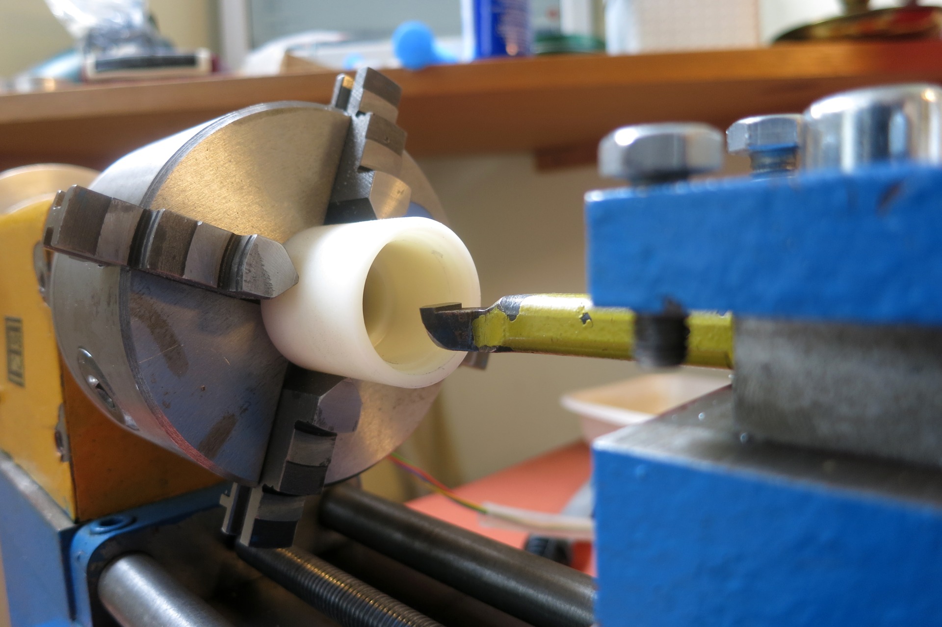

Thomeeque píše:..........asi jsou to nějaký retro zásoby (použitý to snad nebylo - aspoň nevidim stopy po upínání - a plátek se zdá v cajku, ale zejména na hranách odpadává lak a trošku té lišky se najde).
Já už to tu psal několikrát, že tyhle nože nejsou vůbec špatný ale jsou to spíš takový polotovary, které si musíš prostě vybrousit aby to vůbec k něčemu bylo, ten žlutej co ti leží na stole je tak od M30 nahoru :) Dobré je u těchto závitových odbrousit hřbety na mnohem větší úhel, případně to dole u hřbetů so nejvíc odlehčit, čím menší průměr tím víc, to co koupíš bude vždycky tak trochu kopyto a je úplně jedno kde to koupíš, vždycky to bude tak nějak stejné :wink:
Pokud se ti to nechce a nebo nemůžeš brousit tak myslím prodává na kovonastroje takové ty vybrušované válečky na 60 a 55 st. z RO nebo i SK na který si uděláš jen držák, je to praktičtější a univerzálnější, pokud budeš šikovnej, tak si to můžeš vybrousit sám i v ruce ze zbytku malé frézy RO nebo tvrdokovu třeba i 3mm v průměru, šablonu na stole máš :wink:
Na hodně malé řezané vnitřní závity si odbrousit dejmě tomu M10 nebo M12 vnitřní strojní závitník, kde nechaš opravdu jen jeden zub, odlehčit hřbet a zas řežeš jak fík :)

tumlik píše:
Vím, co myslíš, už jsem měl tu čest s ubíracím vnitřním nožíkem tohoto typu, tehdy mě to překvapilo dost :) Tendle na tom není až tak zle, skoro se mi vejde do té M24, o kterou se budu pokoušet :) Ale to je vlastně díky tomu, že to není klasická M24, todle je mělčí (stoupání 1.5mm). Takže ta M30 asi fakt sedí :)
Ten spodek bere i normální pilník, takže jsem snad soběstačný.
tumlik píše:Pokud se ti to nechce a nebo nemůžeš brousit tak myslím prodává na kovonastroje takové ty vybrušované válečky na 60 a 55 st. z RO nebo i SK na který si uděláš jen držák, je to praktičtější a univerzálnější
Koukal jsem, ale ta sekce je bohužel momentálně prázdná :(
tumlik píše:pokud budeš šikovnej, tak si to můžeš vybrousit sám i v ruce ze zbytku malé frézy RO nebo tvrdokovu třeba i 3mm v průměru, šablonu na stole máš :wink:
Hmm, to z ní zajímavě, ale čím bych to brousil? Mám už btw. docela slušnou sbírku ulámanejch karbidovejch 1/8" (hlavně z vrtáčků na plošňáky), ale to se asi jen tak něčim nevybrousí, co?
tumlik píše:Na hodně malé řezané vnitřní závity si odbrousit dejmě tomu M10 nebo M12 vnitřní strojní závitník, kde nechaš opravdu jen jeden zub, odlehčit hřbet a zas řežeš jak fík :)
A jo, to jsou finty :)
Díky, T.

Thomeeque píše: Koukal jsem, ale ta sekce je bohužel momentálně prázdná :(
Tak mu napiš, třeba to má někde na kšeftě, nebo v týdnu tam zavolej a zeptej se, nechci kecat, ale mám to zafixovaný, že to bylo právě na kovonastroje, pokud ne, tak zase bruska :)
Thomeeque píše: Hmm, to z ní zajímavě, ale čím bych to brousil? Mám už btw. docela slušnou sbírku ulámanejch karbidovejch 1/8" (hlavně z vrtáčků na plošňáky), ale to se asi jen tak něčim nevybrousí, co?
Kup od číňana ten nejlevnější diamanťák na ebay, nebo ali a naroubuj to někam na nějaký motor, prostě na něco co se točí dokola :D vem hrníček tak 180 grit, na těch číňanech se dá brousit nasucho, nejenom SK, bere to i RO, tu rychlořezku na tom normálně vylapuješ, stejně tak jako vrták a další věci. Jako je jasný, že pokud bys chtěl nějaké seriózní úběry RO ocelí, tak spíš cbn kotouč, ale není třeba se toho diamanťáku bát pokud ten břit chceš jen líznout :wink:
Jo, z těch osminkových vrtáčků je pěkný zdroj materiálu, mám tady pár krabiček co jsem dostal, nic s tím nevrtám, upinknu prstem šroubovici a brousím si z toho gravírovací jehly na gravírování oceli, i kalené :wink: to co brousí číňani ty originály tak jdou hodně rychle do kopru, nevím kolik tam dávají úhel hřbetu, podle mě málo, já dávám na hřbet mezi 10-20 st. podle tvrdosti matroše, na poslední fotce čela jehly je jasně vidět úhel hřbetu( pokleslý pravý břit) :)

Thomeeque píše:.. Jen mě překvapil poměrně hodně bídný stav nožíku na vnitřní závit, asi jsou to nějaký retro zásoby (použitý to snad nebylo - aspoň nevidim stopy po upínání - a plátek se zdá v cajku, ale zejména na hranách odpadává lak a trošku té lišky se najde).
To je polotovar. Pořiď si VBD na závity a máš po starostech s broušením

picom píše:
Já původně chtěl, ale nemám zatim držák a navíc jsem měl v závitových VBD trochu zmatek (jak jsis následně všiml ve svém vlákně :)), tak jsem se pro jednoduchost rozhodl zkusit toto. Uvidíme, ono při nejhoršim si to můžu nechat líznout u souseda..
Dík, T.

Tak nožík prověřen, M24 x 1.5 dá, srážel jsem jen ten spodek.
Video: https://youtu.be/I8aBUV4fpCQ?t=2m29s (cákryš, škoda, že jsem ten vnitřek něčim nezačmáral :()

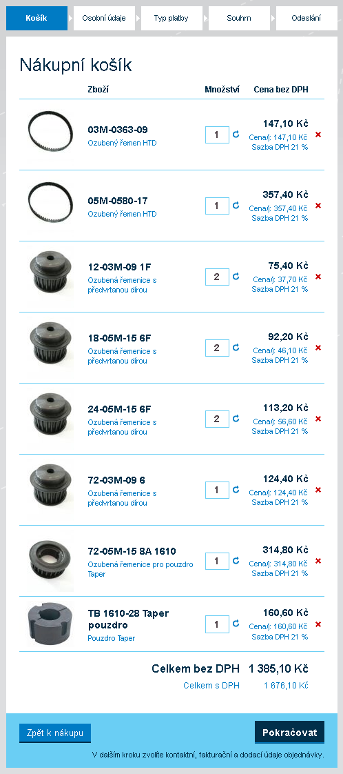

Tak jsem odklepl další nákup, tentokrát u Tymy, aplikace zhruba viz. níže (něco je tam pro sychr navíc)
hlavní motor 18 (24?) : 72 vřeteno (HTD 05M-15)<br />krokáč (indexace) 12 : 72 hlavní motor (HTD 03M-09)
EDIT: Tak už je to doma, teď to jen nějak důstojně nainstalovat..

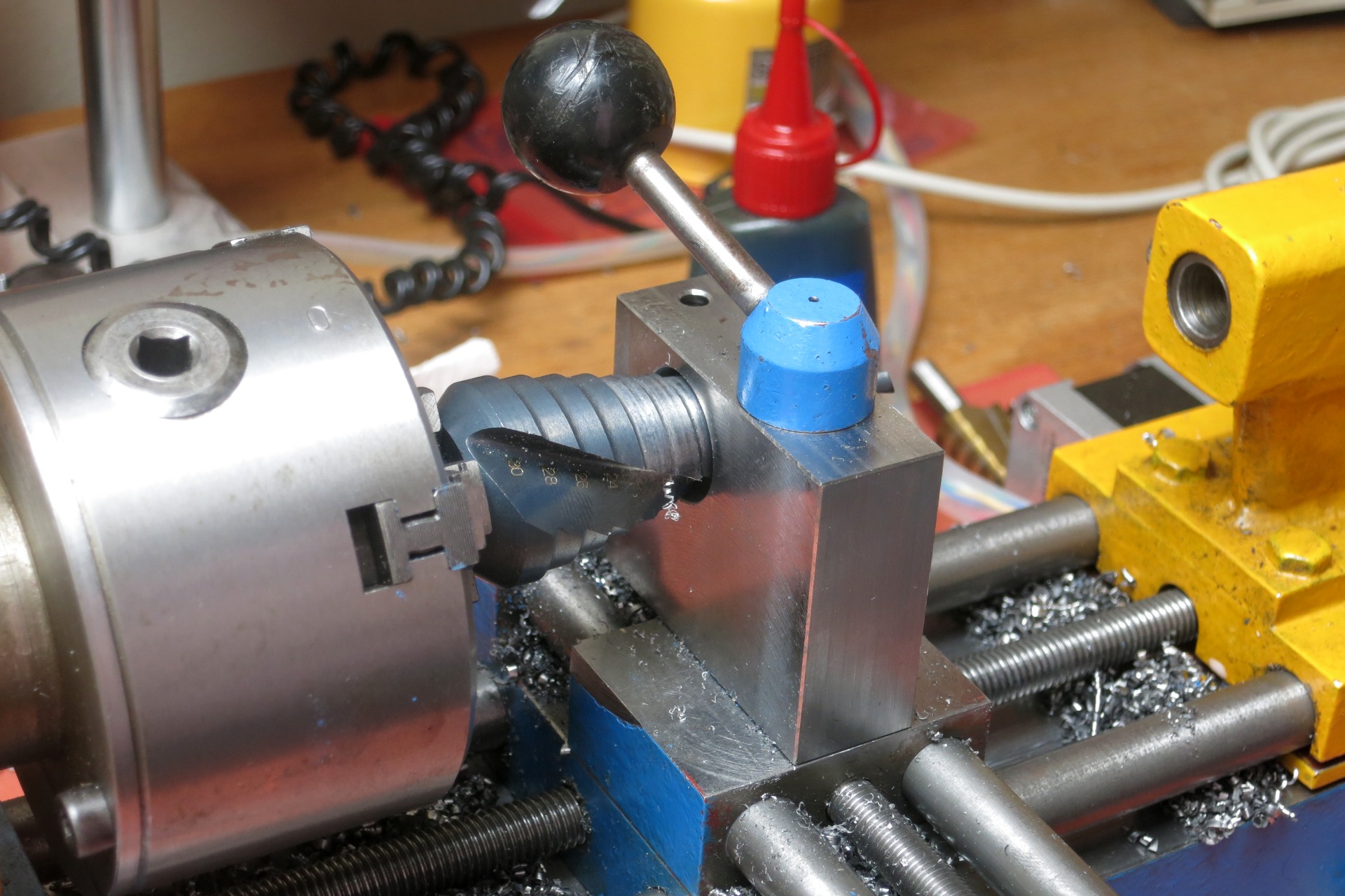

Situace kolem řemenic se trochu zkomplikovala, tak jsem to odložil a místo toho konečně opracoval polotovar na lepší držák na Proxxona:
otvor D=20mm
otvor D=20mm
odjehlení
odjehlení
první pokus o řez, zhruba dvě minuty po cvaknutí fotky se ozvalo křup a bylo po frézce :(
Druhý pokus o řez, jakýmsi pofidérním diamantovým kotoučkem, který mi kdysi kdosi vnutil, pak jsem to vzdal a dojel růčo
Tady pro změnu stávkoval prostřední závitník, asi aušus, musel jsem ho přeskočit
Hotovo, drží to luxusně
