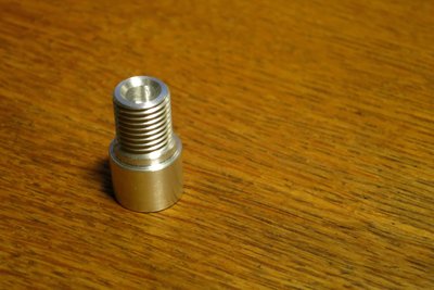

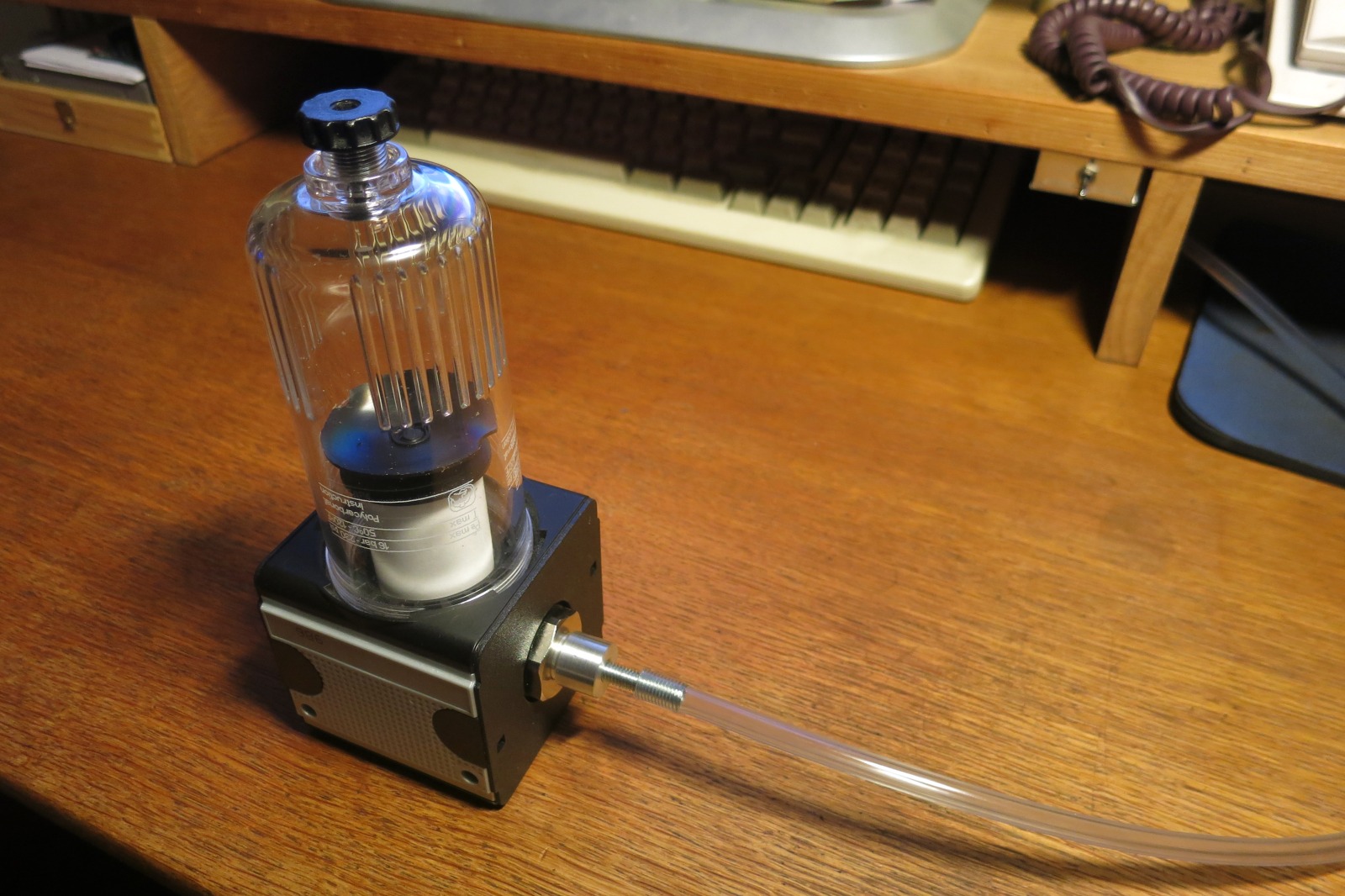

Večerní pokus o redukci z G 1/4" na M6:
Akorát samozřejmě nemám 55° nožík a hlavně jsem udělal chybu v jednom parametru G76, sjel jsem to příliš. Ale s dostatkem teflonový pásky to možná na první pokusy použít půjde :) A přišel jsem na to, proč mi ujíždí Zko, což je za všechny drobný!

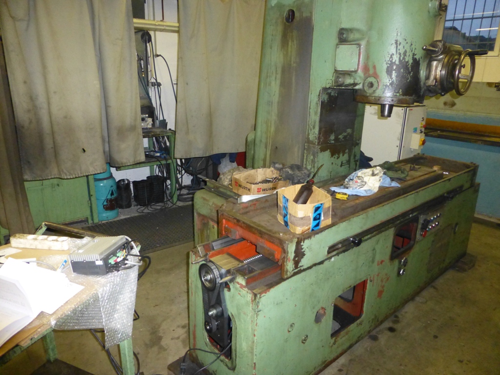

přestavba BRV300/1000 z hydraulického pohonu stolu na elektrický
dneska první zkušební pohyby
použito servo 750W od Luboše
řízeno analogově +-10V
převod asi 1/2 do pomala, kuličkový šroub pr. 25mm, stoupání 10mm/ot, rozjezd necelých 1500mm
hmotnost stolu cca 400kg (800kg ???), rozměr je cca 500x2000x100mm
tenhle
http://www.retrofitcnc.cz/retrofitcnc-c ... motor-750W" onclick="window.open(this.href);return false;
servomotorek s tím suverénně jezdí bez nejmenší známky nějaké zátěže
při jízdě rychlostí odhadem 50mm/min (pomalu) si to bere ze sítě 220V asi 0,2A
naplno (10m/min????, neměřil jsem to, moc jsme se nezabývali parametry jako jsou max. otáčky a tak) to má odběr ze sítě tak asi 2A
reverz směru při plné rychlosti během 0,3s (???, odhad, doba otočení řídícího potenciometru rukou z jedné do druhé krajní polohy) beze známky jakéhokoli zaváhání a tak
proti ječící hydraulice se 100l oleje a trvale běžícím motorem 2,2kW je to trochu příjemnější :D
velká spokojenost

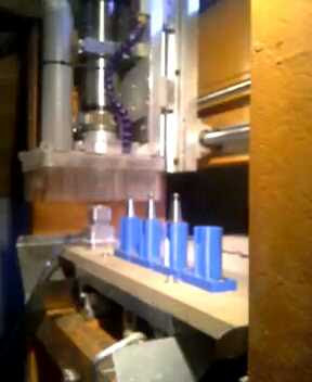

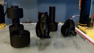

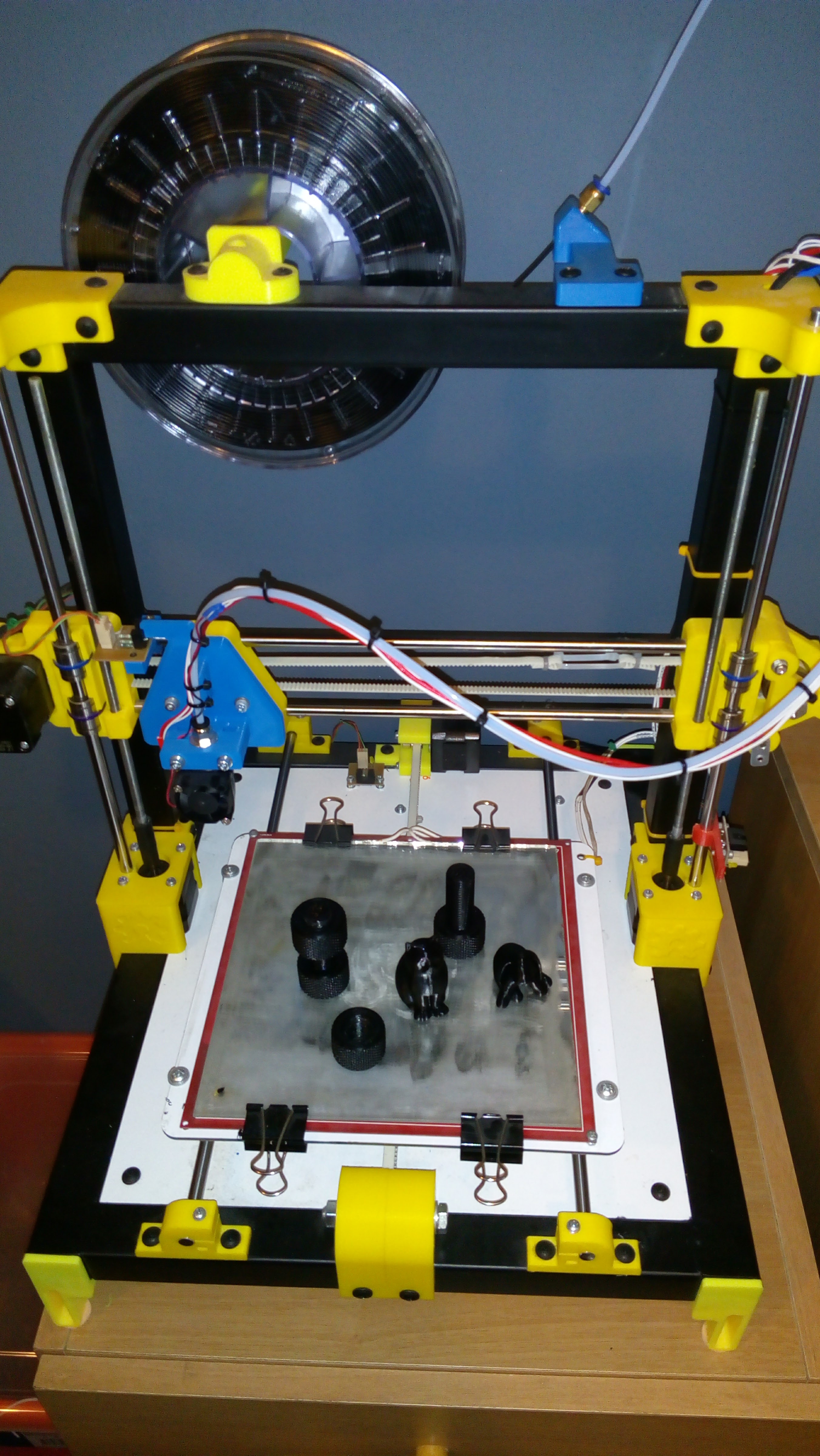

Bylo tu téma 3d tisku .Tak my to nedalo a oživil jsem po dlouhé době tiskárnu .
Tak si trochu hraju :D
Za tu dobu jsem ztratil všechny nastavení tak mám zase co ladit :roll:
Příspěvek 12. 11. 2016, 6:31
azamo píše:oživil jsem po dlouhé době tiskárnu
Ta černožlutá kombinace vypadá moc pěkně.
Z čeho máš ten rám? Na první pohled to vypadý jako svařené z nějakého tenkostěnného jeklu.
Protože máš vzdálený extruder připevněný modrými díly, tak předpokládám, že dřív jsi tam měl integrovaný (short) extruder.
Mohl bys prosím porovnat výhody/nevýhody? Ten distribuovaný by se mi líbil, protože tisková hlava je malá a kompaktní. Ale prý to přináší dost problémů, hlavně s retrakcí a snad i s rovnoměrností tlaku.
Díky.

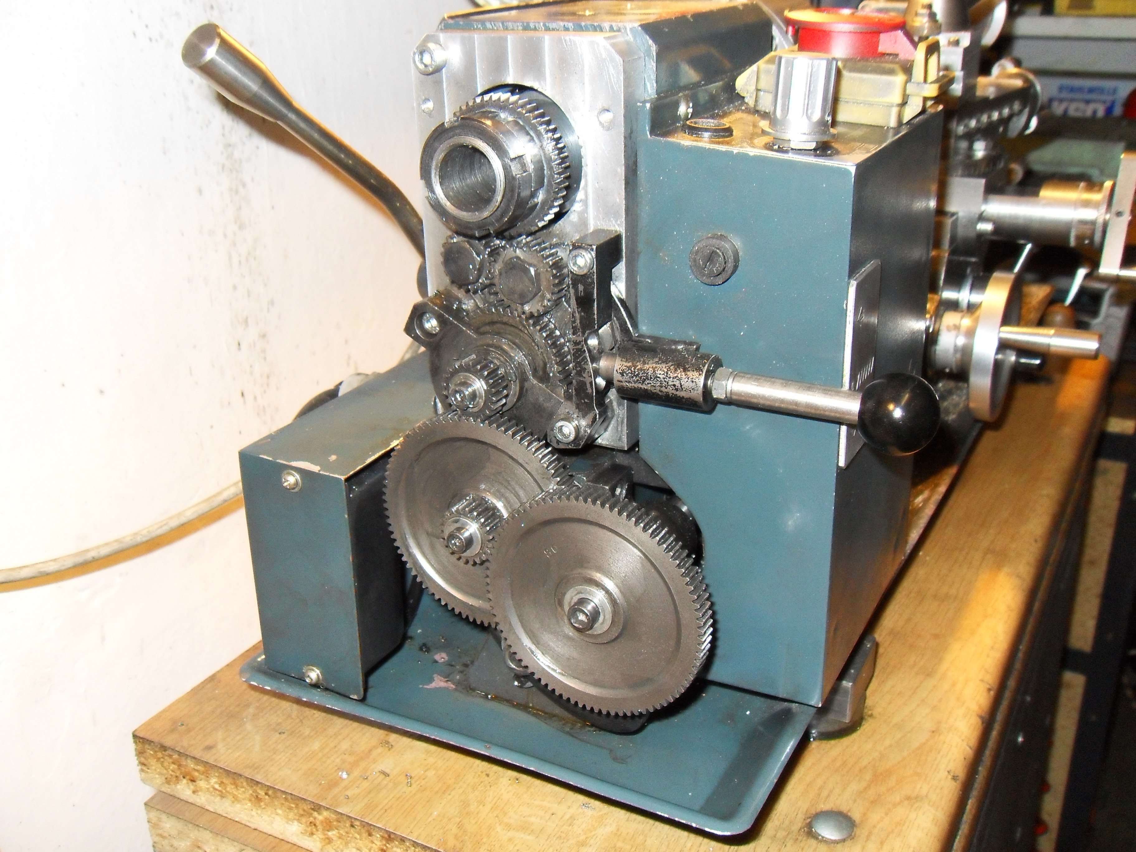

Nevím, jak často zapínáte posuvový šroub u malého číňana, ale mě to sahání za soustruh už přestalo bavit a tak jsem to celé předělal a ovládání mám klasicky zepředu, jako u všech "normálních" soustruhů. Je to neskutečná pohoda. Že mě to nenapadlo dřív. :shock:

Jo je to svařené s jeklu 30*30 nějaký tenkostěnný .
Je to taková vlastní tvorba .
Ten bowden je tam od začátku jen jsem to předělal na 1,75 vlákno .
Rozhodně je to lepší mít extruder přímo u hotendu ,ale chtěl jsem vyzkoušet i tento způsob .
Funguje to celkem dobře nevidím v tom nějaký úplně zásadní problém .
Ale jinak se ptej radši nějakých zkušenějších tiskařů .
Já mám sice tiskárnu už nějaký ten rok ,ale času na to zase tak moc není .
Největší problém je že vlastně není co tisknout .
Je ale pravda že občas se něco najde kde to opravdu hodně pomůže .
Třeba posledně držáky k atc .

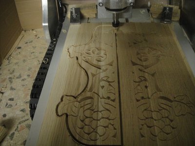

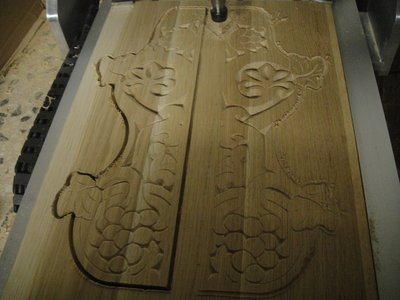

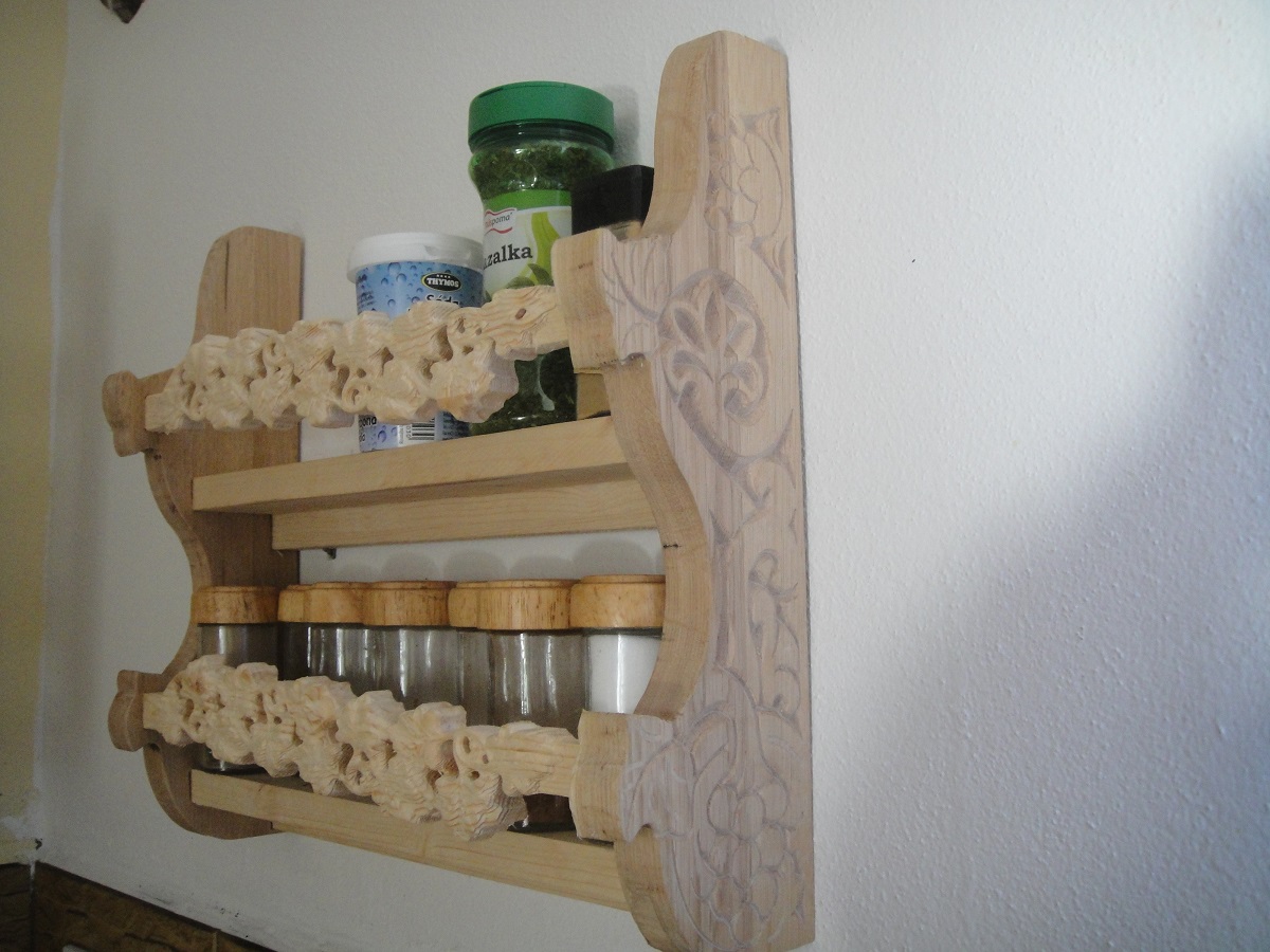

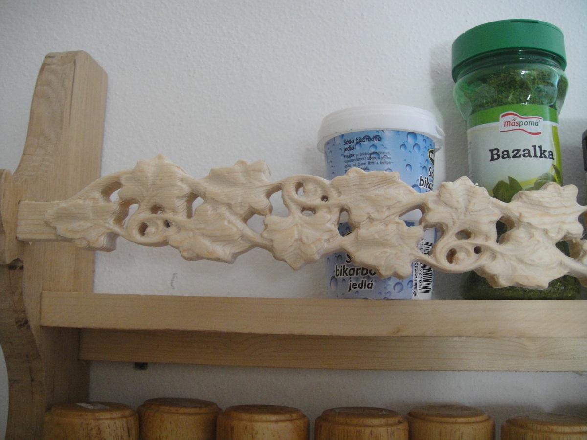

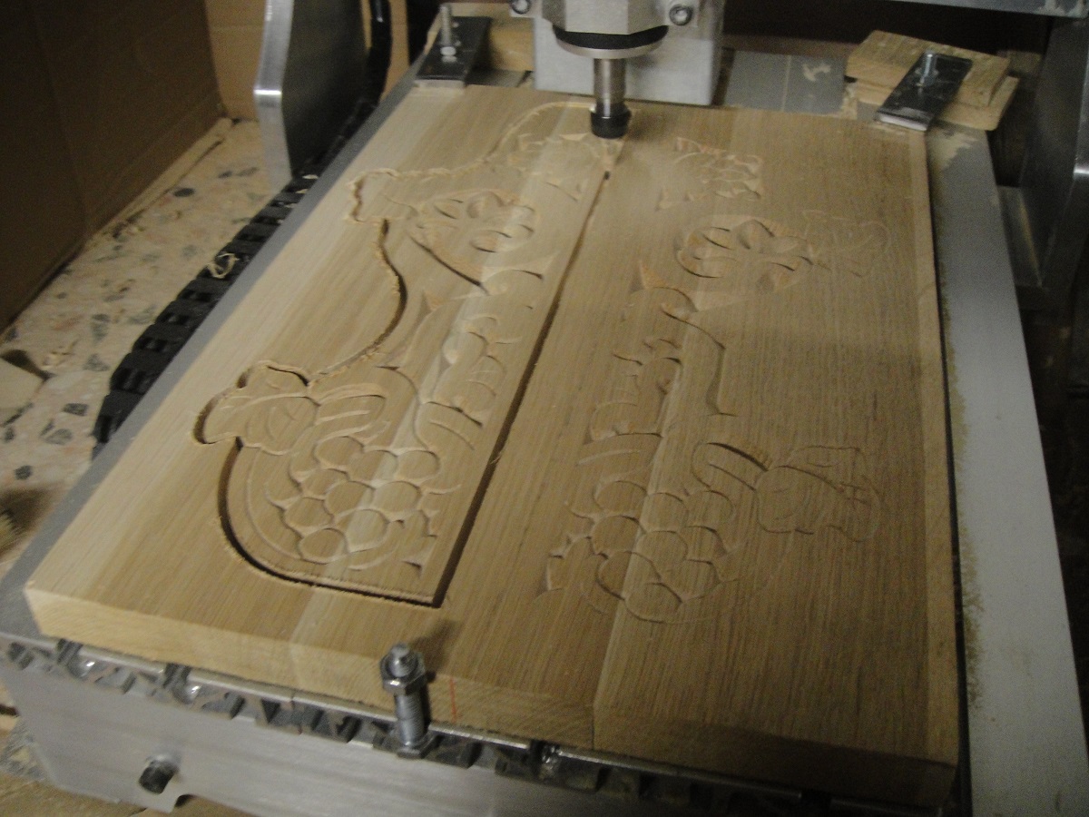

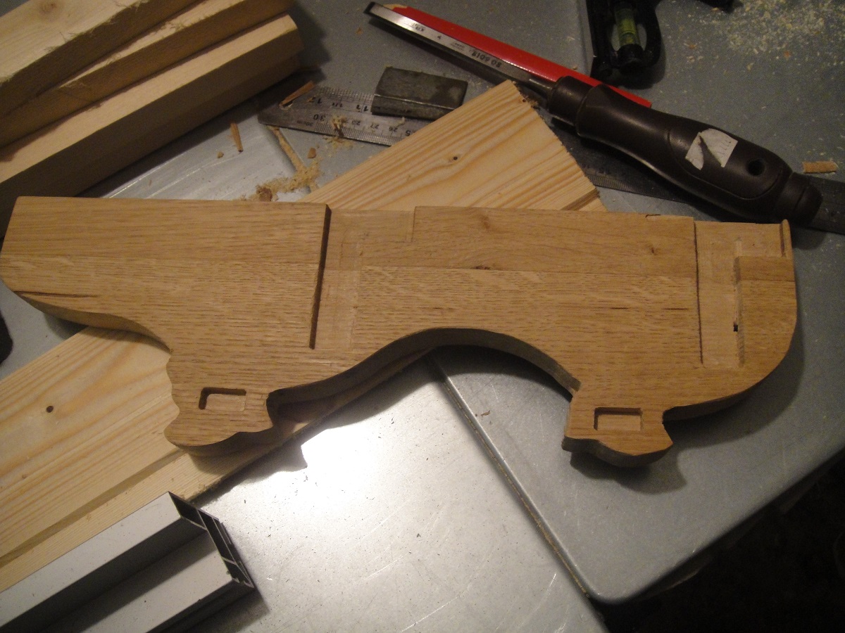

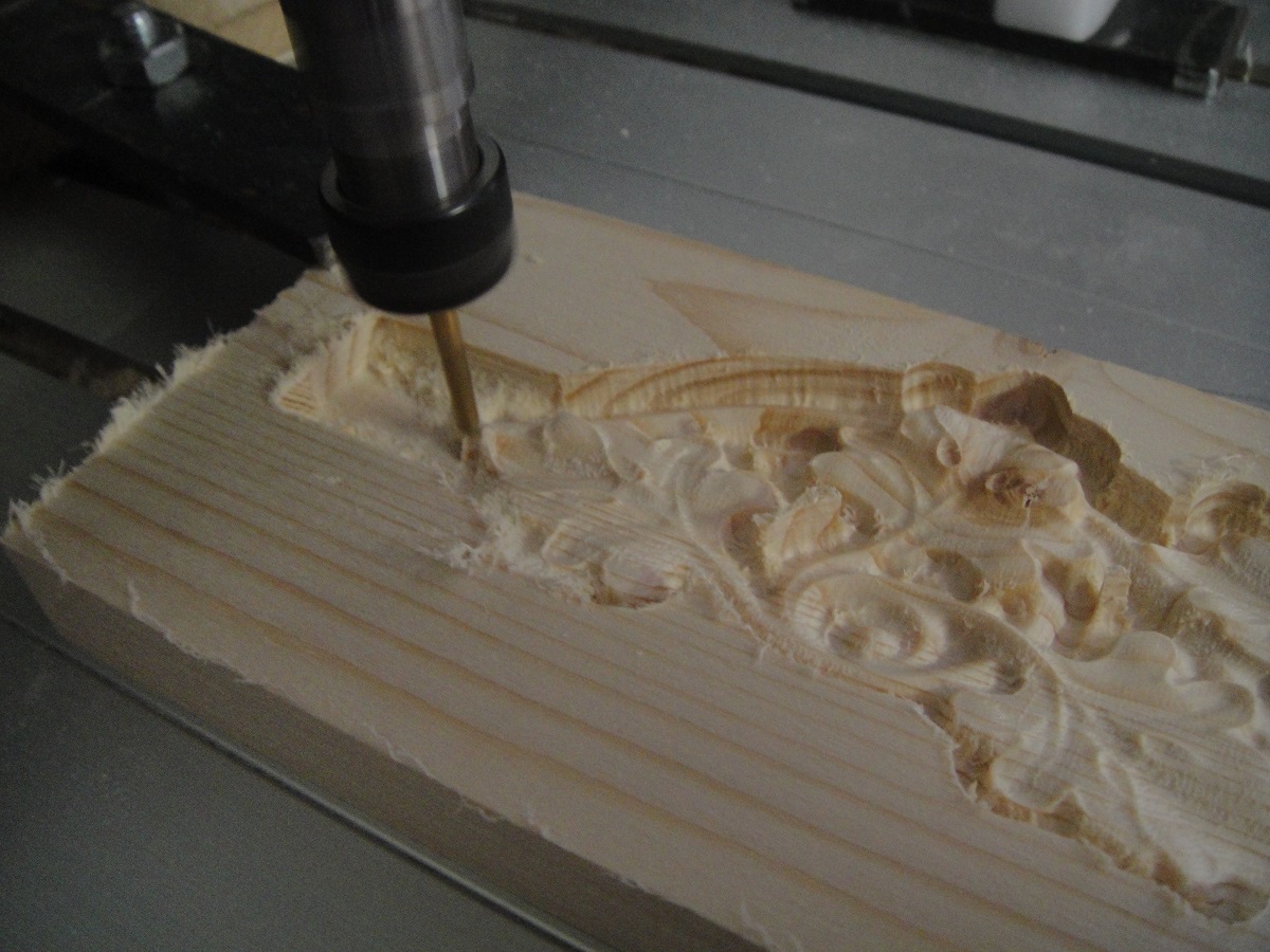

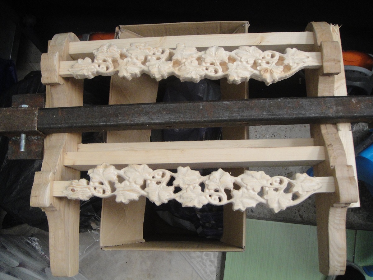

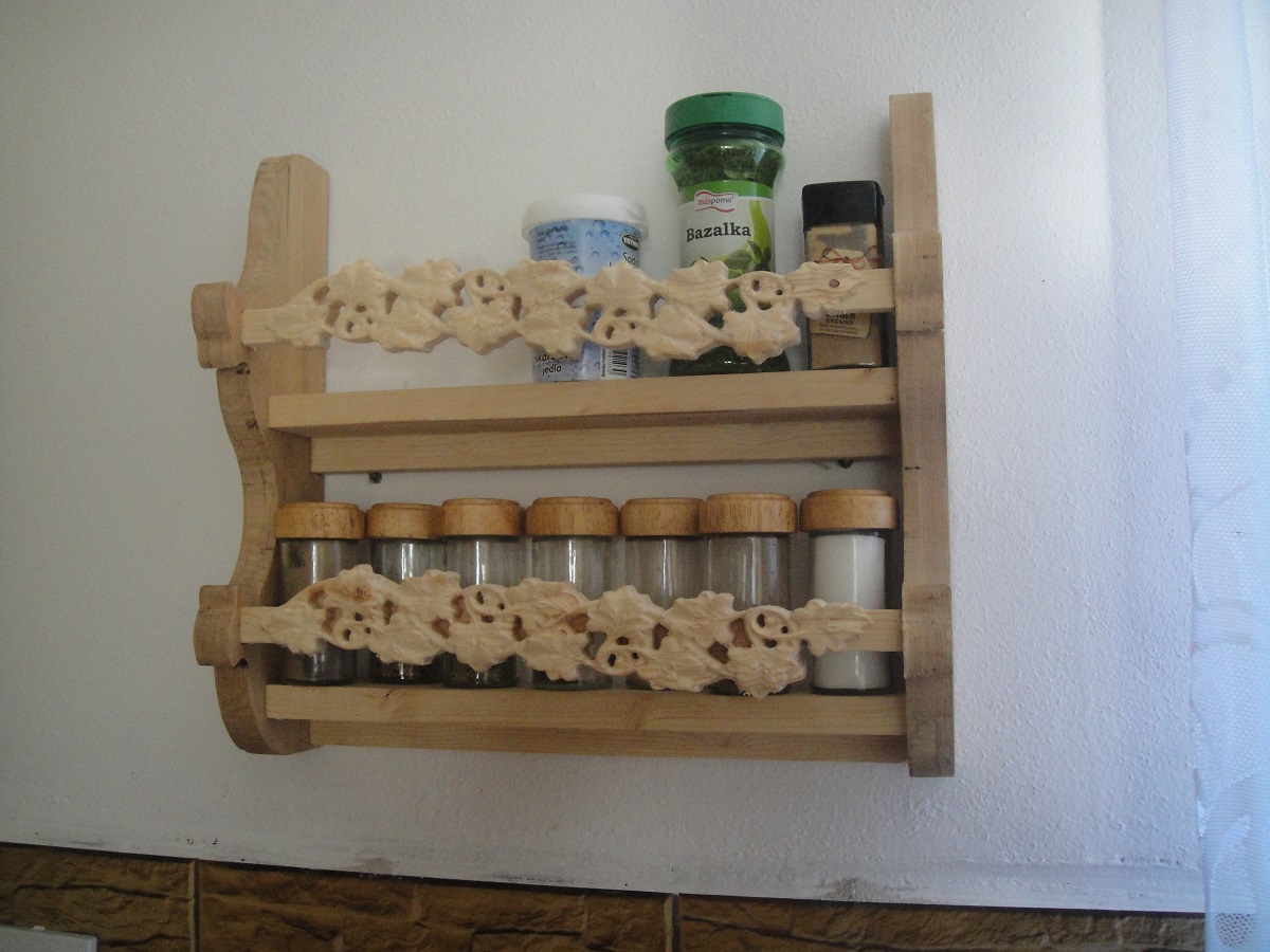

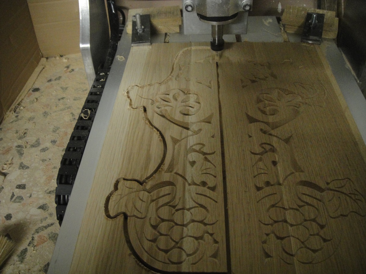

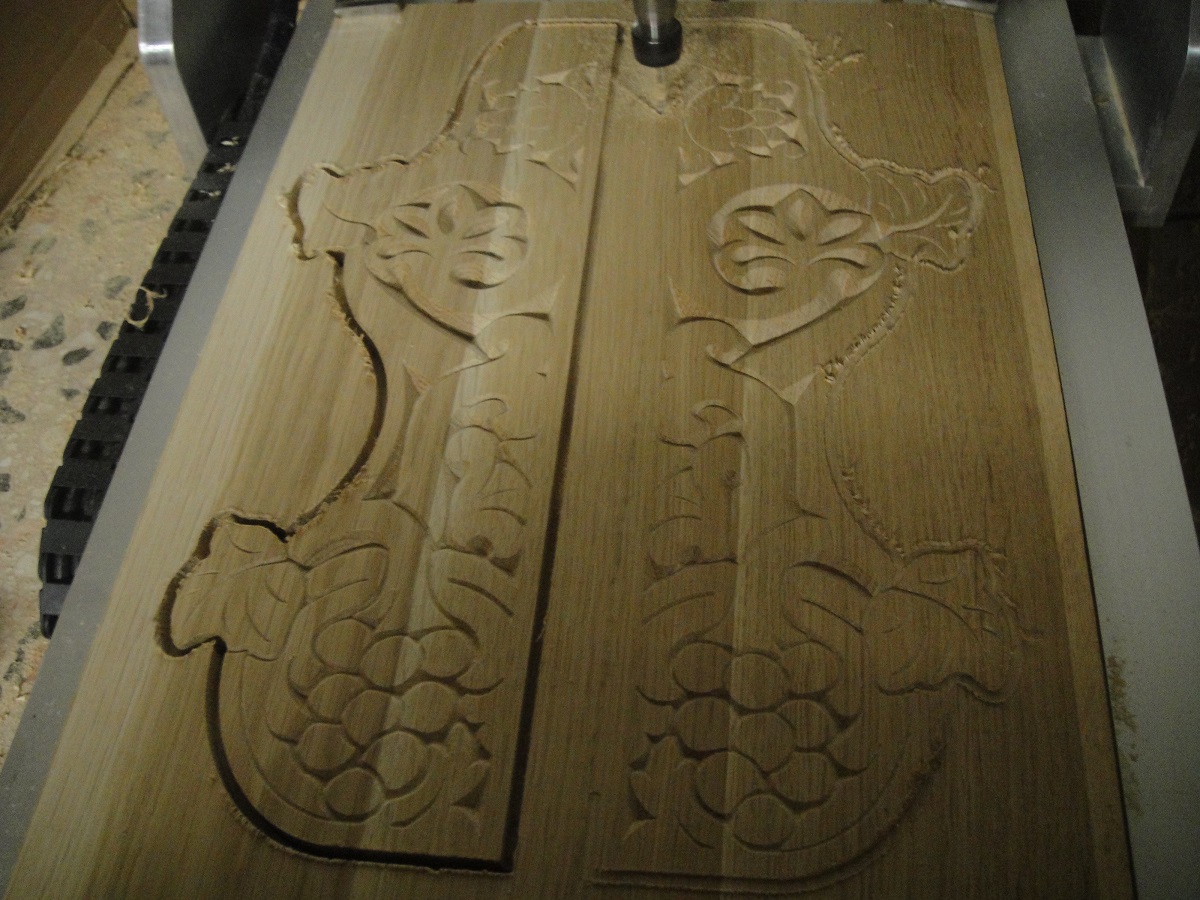

Pohral som sa troska, a spravil som policku na korenicky do kuchyne. Este cakam kedy dojde vosk a potom to vybrusim na final a vylestim.
Zakladom bol tento Aspire projekt : http://www.vectric.com/cool-stuff/proje ... ecary.html" onclick="window.open(this.href);return false;. Len som to zmensil a predne priecky som vyrobil ine.
