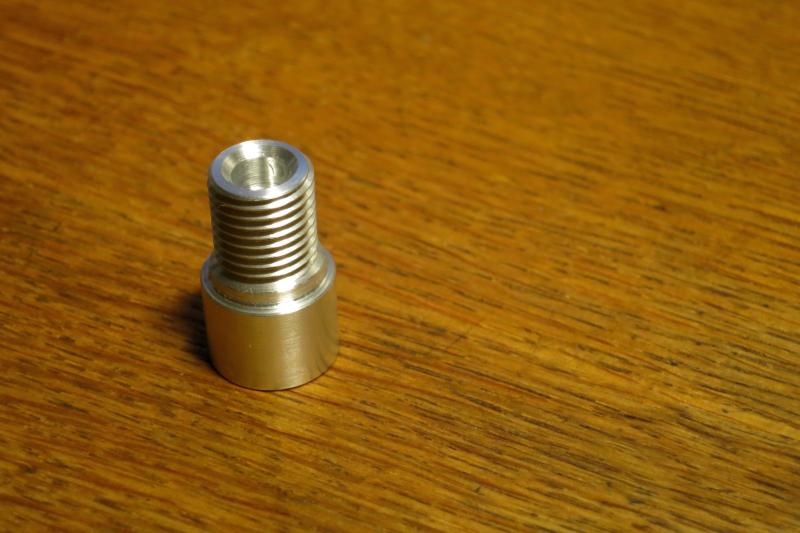

Večerní pokus o redukci z G 1/4" na M6:
Akorát samozřejmě nemám 55° nožík a hlavně jsem udělal chybu v jednom parametru G76, sjel jsem to příliš. Ale s dostatkem teflonový pásky to možná na první pokusy použít půjde :) A přišel jsem na to, proč mi ujíždí Zko, což je za všechny drobný!

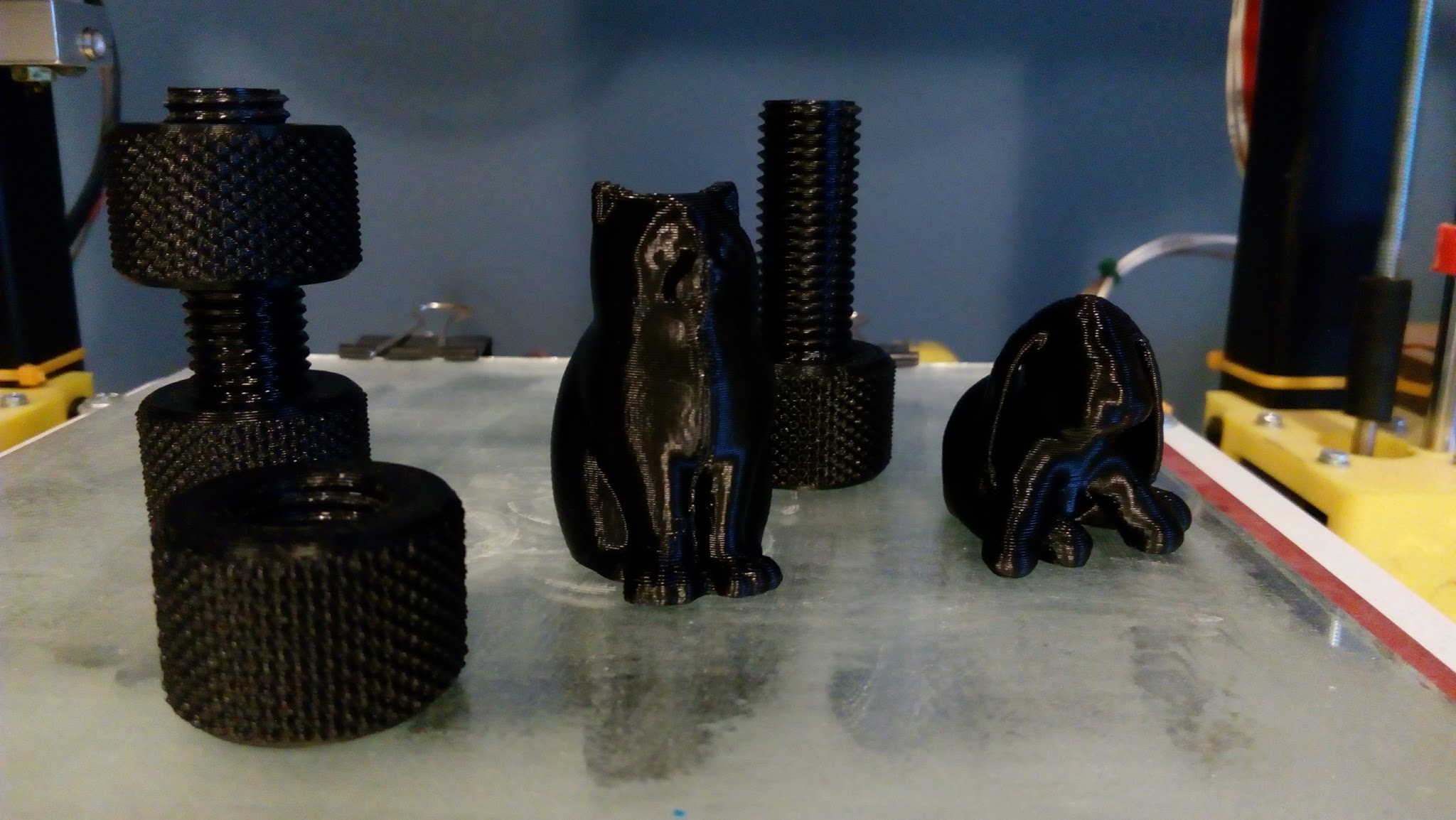

Bylo tu téma 3d tisku .Tak my to nedalo a oživil jsem po dlouhé době tiskárnu .
Tak si trochu hraju :D
Za tu dobu jsem ztratil všechny nastavení tak mám zase co ladit :roll:

azamo píše:oživil jsem po dlouhé době tiskárnu
Ta černožlutá kombinace vypadá moc pěkně.
Z čeho máš ten rám? Na první pohled to vypadý jako svařené z nějakého tenkostěnného jeklu.
Protože máš vzdálený extruder připevněný modrými díly, tak předpokládám, že dřív jsi tam měl integrovaný (short) extruder.
Mohl bys prosím porovnat výhody/nevýhody? Ten distribuovaný by se mi líbil, protože tisková hlava je malá a kompaktní. Ale prý to přináší dost problémů, hlavně s retrakcí a snad i s rovnoměrností tlaku.
Díky.

Jo je to svařené s jeklu 30*30 nějaký tenkostěnný .
Je to taková vlastní tvorba .
Ten bowden je tam od začátku jen jsem to předělal na 1,75 vlákno .
Rozhodně je to lepší mít extruder přímo u hotendu ,ale chtěl jsem vyzkoušet i tento způsob .
Funguje to celkem dobře nevidím v tom nějaký úplně zásadní problém .
Ale jinak se ptej radši nějakých zkušenějších tiskařů .
Já mám sice tiskárnu už nějaký ten rok ,ale času na to zase tak moc není .
Největší problém je že vlastně není co tisknout .
Je ale pravda že občas se něco najde kde to opravdu hodně pomůže .
Třeba posledně držáky k atc .
