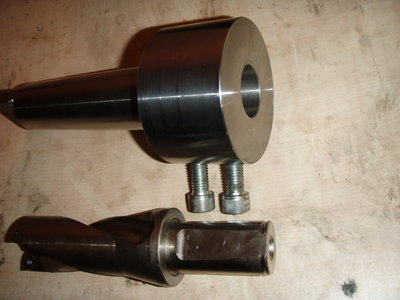

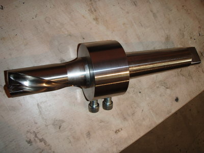

MK5/weldon32 42CrMo4

Ajak budeš mít ten kužel zajištěn?Miki2t píše:MK5/weldon32 42CrMo4

to je platkovy vrtak
netreba zajistovat stejne jako obycejny MK vrtak

Pěkný den, pozor na ty šrouby- vyměnit za červíky, ať tě to nechytne za ruku. Já vím, doma člověk použije lecos, ale náhoda je blbec. Krajem boty jsem si přišlápl nožní spínač ruč. vrtačky ve stojanu a klička mi roztrhla prst na tři stehy, a to bylo jenom 300W přes regulaci.

Myslím že tu 5ku dělal do koníku soustruhu ,nebo se pletu ? a já se nerad pletu.

Ano je to do koniku soustruhu, ty cerviky bych tam rad mel, ale zatim nevim kde je sehnat. Dneska jsem jeste nato cumel, ze tam dodelam privod na chlazeni. I kdyz original ty diry ve vrtaku jsou urceny asi na vetsi tlaky nez 0,00nic baru ale za pokus to stoji.

ty červíky má každej lepší prodejce spojovacího materiálu..

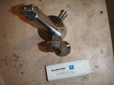

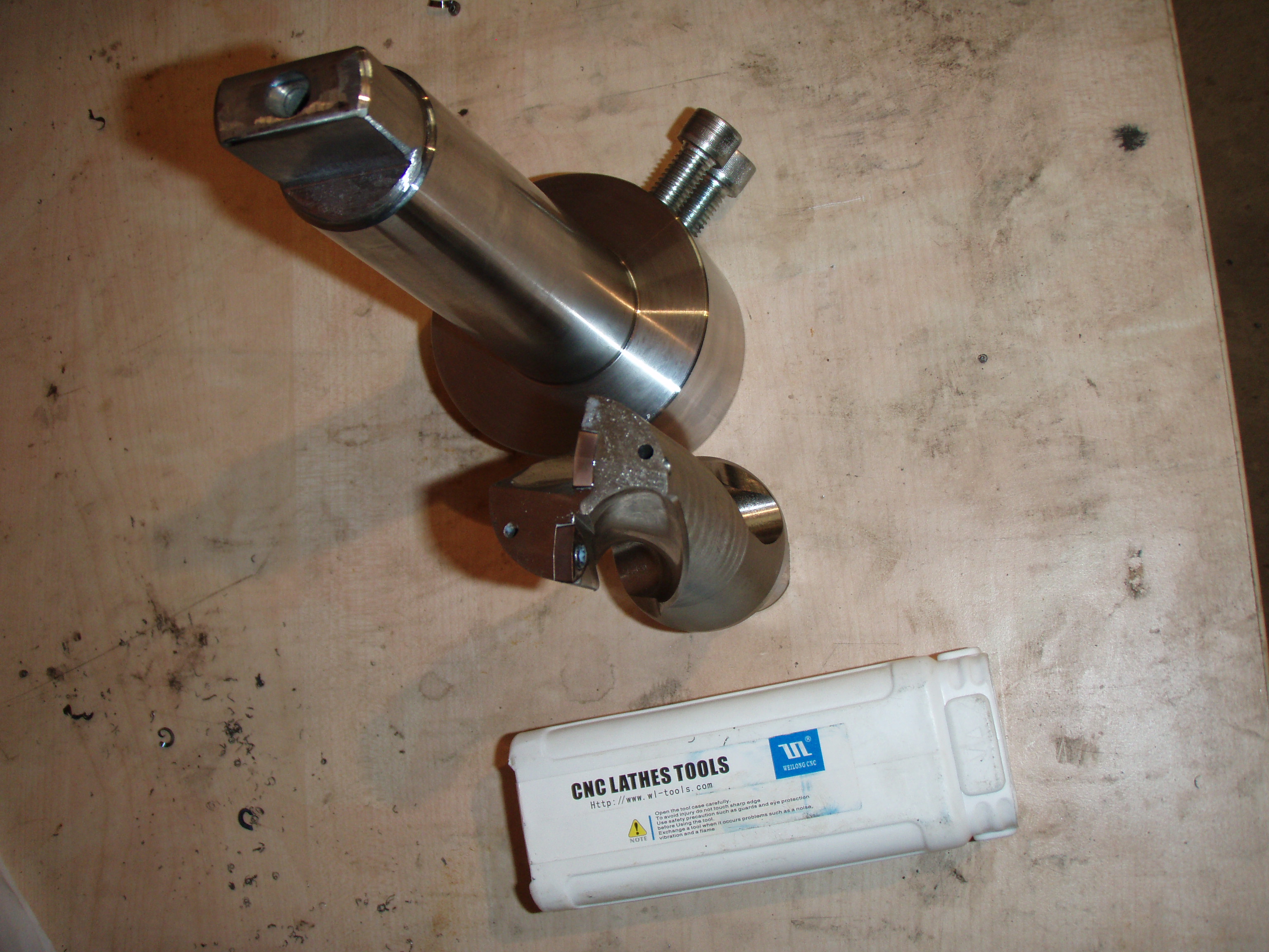

znásilňuju brusku elko, už jsem teda udělal příložky sice né na jedno upnutí bo to byly původně řemenice. Kotůče už skoro nešmatlů po orovnánbí diamantem jsem nabrůsil aj pár SK nožů bez vyščipování karbidu. Kotůče sů totiž už dost staré a gdo ví jak skladované. Na samotném čele příložky či příruby to háže stovku což je postačující...
Protože je bruska kůpená na burze a byla z ní uděláná cirkulka tak nemám ani kryty, ale to dovolí další invenci k vylepšování tohoto šmejdu.
Kryty budu dělat nové a lepší aby broušený díl měl dostatečnou oporu a nedocházelo k vibracím.
Plech krytu, který dosedá na hlinkový odlitek brusky bude mít osazení, aby seděl až u ložiska a bude 5mm tloušťky ostatní plechy trojka a opěrka bude taky z pětky tak uvidíme co se z toho bude dat vytvořit...na obrázku je vidět i původní příruba s plechovou krytkou ložiska, kterou nazývám plechovka hlavní to zdroj šmatlání kotoučů u těchto brusek spolu s přírubou.

Kdysi jsem montoval stroj na vrtání mosazných stavebních vložek až 130mm dlouhých,otvor průměr 13H8 podobným vrtákem.Pro výplach třísek stačilo čerpadlo tuším 3COA 10X.Pokud bude finální otvor průchozí,musíš těsně před dovrtáním vypnout čerpadlo.Funguje to už dvacet let dodnes.Miki2t píše:Ano je to do koniku soustruhu, ty cerviky bych tam rad mel, ale zatim nevim kde je sehnat. Dneska jsem jeste nato cumel, ze tam dodelam privod na chlazeni. I kdyz original ty diry ve vrtaku jsou urceny asi na vetsi tlaky nez 0,00nic baru ale za pokus to stoji.

čerpadlo 3COA 10X nevim jake je, v tom vrtaku jsou chladici diry prumeru cca 3mm. Vetsinou vrtam diry cca 1D takze vlastne nepotrebuju vyplachovat spony, jde jenom o chlazeni to snad bude dostatecne.
