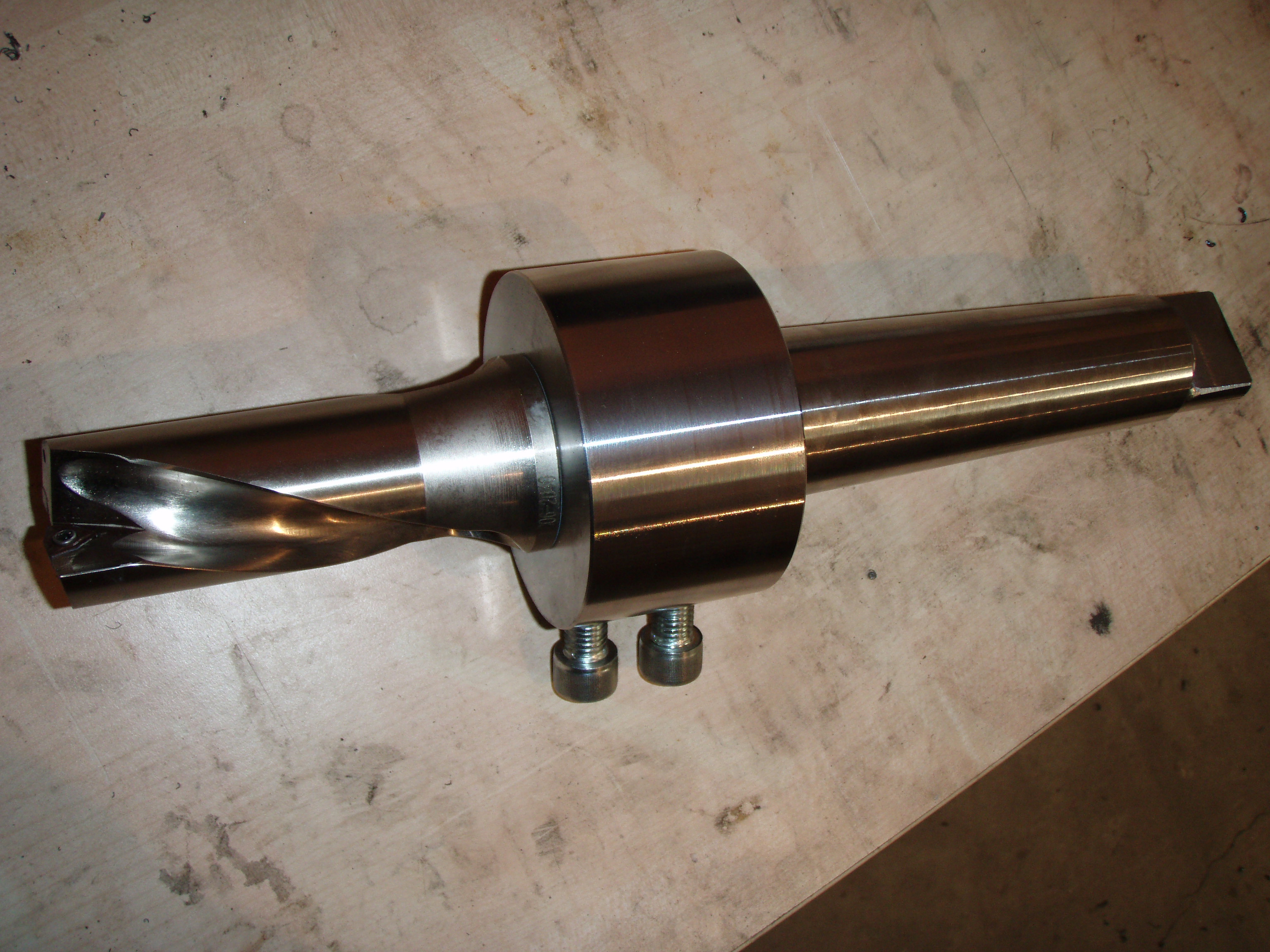

.. pěkná práce, ale ser..š mě, ty tam máš všecko takový hezký a uklizeno - kam se člověk podívá .. i za to oba palce nahoru :wink:

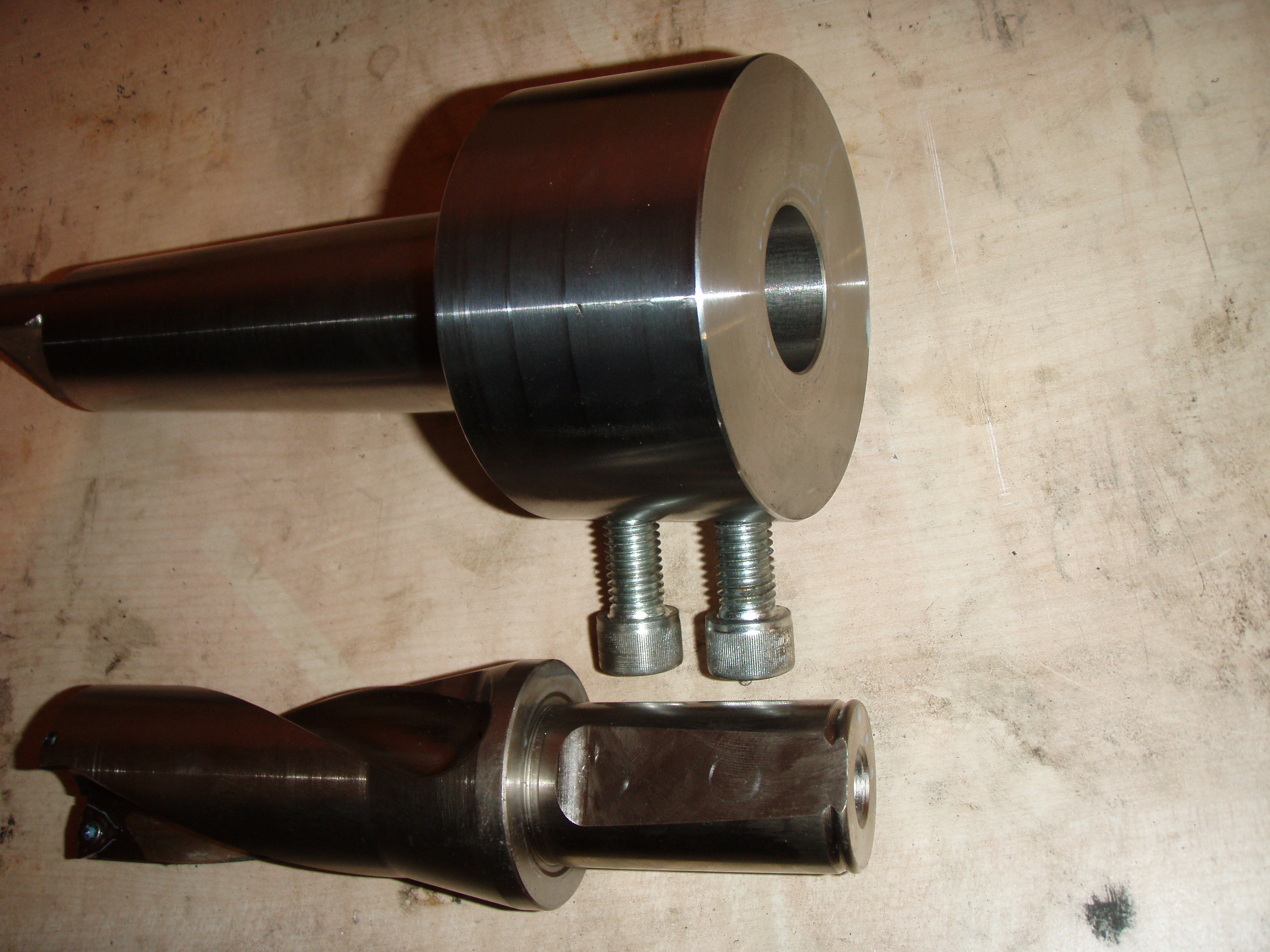

MK5/weldon32 42CrMo4
Mi_los1
Příspěvky: 432
Bydliště: Olomouc
11. 1. 2017, 8:31
Miki2t píše:MK5/weldon32 42CrMo4
Ajak budeš mít ten kužel zajištěn?
M
Příspěvky: 23343
11. 1. 2017, 8:36
to je platkovy vrtak
netreba zajistovat stejne jako obycejny MK vrtak

Pěkný den, pozor na ty šrouby- vyměnit za červíky, ať tě to nechytne za ruku. Já vím, doma člověk použije lecos, ale náhoda je blbec. Krajem boty jsem si přišlápl nožní spínač ruč. vrtačky ve stojanu a klička mi roztrhla prst na tři stehy, a to bylo jenom 300W přes regulaci.
Příspěvky: 10262
12. 1. 2017, 8:36
Myslím že tu 5ku dělal do koníku soustruhu ,nebo se pletu ? a já se nerad pletu. :wink:

Ano je to do koniku soustruhu, ty cerviky bych tam rad mel, ale zatim nevim kde je sehnat. Dneska jsem jeste nato cumel, ze tam dodelam privod na chlazeni. I kdyz original ty diry ve vrtaku jsou urceny asi na vetsi tlaky nez 0,00nic baru ale za pokus to stoji.

12. 1. 2017, 6:12
ty červíky má každej lepší prodejce spojovacího materiálu..

ten pokus klidně udělej, ale bude to marné a zase na druhů stranu gdyby to valilo pod tlakem jak na centru tak bys mosel mět pláštěnku a broďáky / vysoké gumáky co mají rybáři při výlovu rybníka/ když není mašina krytovaná

Miki2t píše:Ano je to do koniku soustruhu, ty cerviky bych tam rad mel, ale zatim nevim kde je sehnat. Dneska jsem jeste nato cumel, ze tam dodelam privod na chlazeni. I kdyz original ty diry ve vrtaku jsou urceny asi na vetsi tlaky nez 0,00nic baru ale za pokus to stoji.
Kdysi jsem montoval stroj na vrtání mosazných stavebních vložek až 130mm dlouhých,otvor průměr 13H8 podobným vrtákem.Pro výplach třísek stačilo čerpadlo tuším 3COA 10X.Pokud bude finální otvor průchozí,musíš těsně před dovrtáním vypnout čerpadlo.Funguje to už dvacet let dodnes.

12. 1. 2017, 7:03
čerpadlo 3COA 10X nevim jake je, v tom vrtaku jsou chladici diry prumeru cca 3mm. Vetsinou vrtam diry cca 1D takze vlastne nepotrebuju vyplachovat spony, jde jenom o chlazeni to snad bude dostatecne.
A dekuji za odkaz na cerviky, konecne vim ze se jim oficialne rika staveci sroub.
