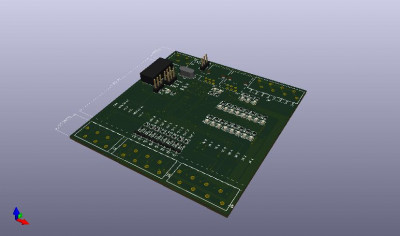

Tak jsem udělal první výkop, objednal součástky + plošňák a uvidíme.

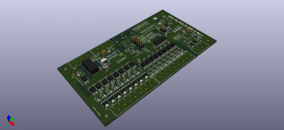

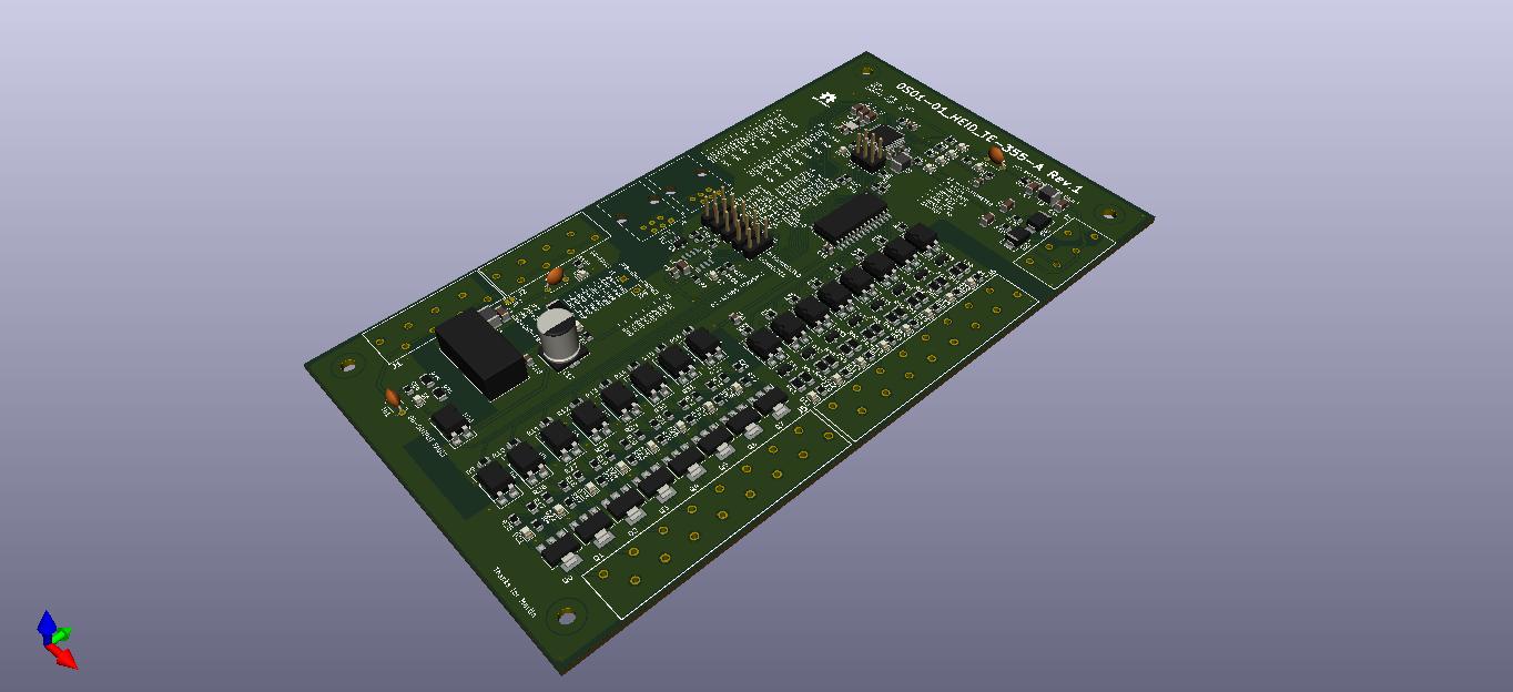

Tak bych zde chtěl veřejně poděkovat Mart76. Pomohl mi kompletně předělat moje schéma na řízení tohoto panelu. Zůstala původní myšlenka Atmel 328P, galvanické oddělení vstupů/výstupů, komunikace přes RS485, napětí na 24V. Jinak vše od píky je předěláno znovu a lépe. Přibyla ochrana sběrnice a vstupů pro potenciometry pomocí transilů.

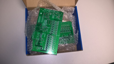

Tak uz "kluci" dorazili.

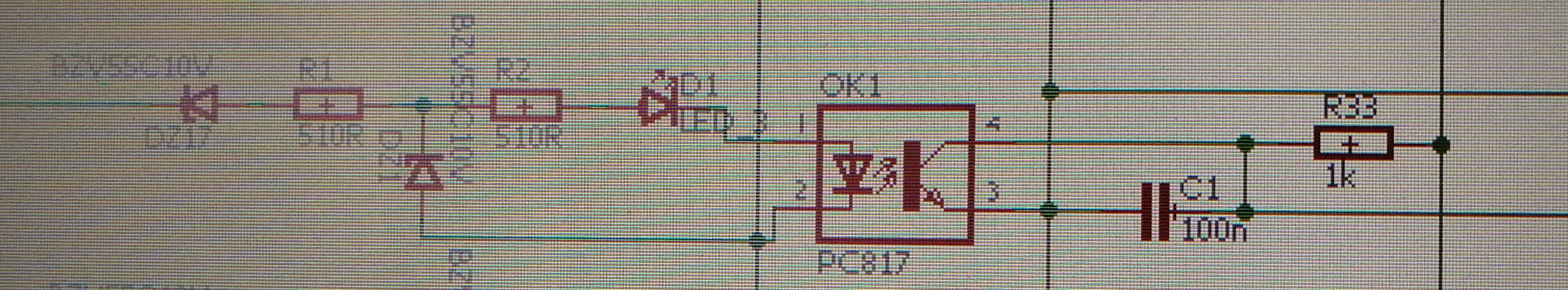

Tu modru krabicku poznam, schemu v pdf akebo obrazok schemy tu nezavesis? Tak so. Stiahol 4MB
Preco suvstupy riesene tak ako su? Na vystup optoclena mam dvihnute na plus odporom a cez tranzistor optoclena kondik 100n. Pre istotu a ak nepotrebujem prenasat velke frekvencie. Ale to je vec vkusu.
Vstup mam v serii odpor a zenerku z nej druhu zenerku na zem. Z 1 zenerky ide odpor ledka a ledka optoclena na zem. Tvoje zapojenie neriesi zaporne napatie na vstupe. Ale to by vaddit nemalo.

No protože je to moje maximum co znám a umím. Většina elektroschemat pro Arduina má na 24V vstupu jen odporový dělič zapojený přímo do procesoru. Ty lepší schémata mají jen optočlen a rezistor. Mě to s tou zenerkou a optočlenem připadalo jak Rolls-Royce mezi bastlíři.
Už více lidí mi říkalo, že je neobvyklé používat pulldown rezistory místo pullup rezistorů, ale že to ničemu nevadí. mě se líbí, že pulldown rezistory mají v klidu logickou nulu a nenašel jsem důvod to předělat.
Dále jsem dlouho zvažoval hodnotu pulldown rezistorů, jestli 1k nebo 10k. Co jsem tak pochopil, tak je to spíše záležitost citu elektrokonstruktéra.
- při 5V 1k odpovídá 5mA
- při 5V 10k odpovídá 0,5mA
K čemu je to dobré?
Byl bys ochotný to nakreslit?

Pokud jsem to dobře pochopil, tak to zapojení funguje takto:
- na vstup optočlenu přivedu 24V
- na diodě DZ17 se srazí napětí o 10V tj. za diodou bude 24V - 10V = 14V
- dioda DZ1 a rezistor R1 spolu tvoří zdroj napětí na 10V
- úbytek napětí na diodách D1 + optočlenu bude cca 2V, tudíž na rezistoru R2 bude napětí cca 8V
- přes rezistor R2 a diody poteče proud 8V / 510 Ohmu = 15 mA
Jaké to má výhody?
Jaké používáš Ledky? Já když krmil Ledky 15 mA, tak každý, kdo nahlédl do mého rozvaděče oslepl. I proto je mám paralelně, abych mohl měnit rezistory.
