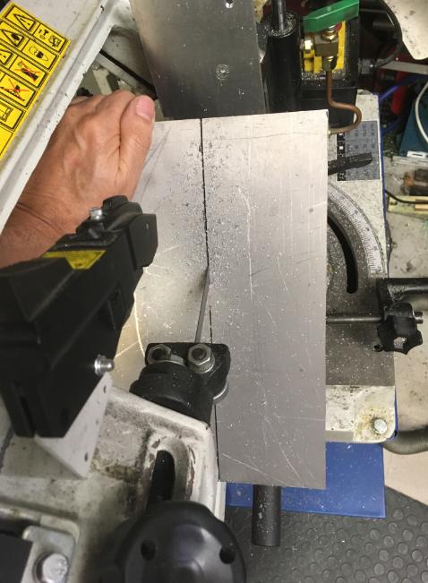

potřeba dělit desku 20mm duralu ... no, trochu vypodložit přípravkem, posunout upínací čelist svěráku jen na jeden šroub ... a jde nadvakrát udělat řez 300mm
