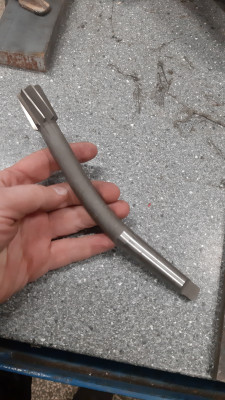

gekonko
Příspěvky: 398
26. 2. 2025, 3:19
To je vybananovnik ? :D
martasg1
Příspěvky: 2193
26. 2. 2025, 4:04
Tím se vystružují zahnuté díry :wink:
No prostě se mu nechtělo už makat a nechtělo se mu do díry tak šel mimo bronz... a převodovka si s tím uměla poradit vcelku snadno. Jelo to tehdá na CNCčku na automat už několikátý díl, nevím co se mu na tý díře nelíbilo? :roll: :lol: je to už pět let... schovávám si ho tu až budu potřebovat něco do zatáčky protáhnout :twisted: :lol:

Tak tady natom výstružníku bych to pochopil, stopka a mk2 kužel je z nějaké jinší než nástrojové oceli a jen konec výstružníku je z něčeho lepšího.

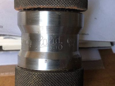

Z bývalého NDR sa k nám dovážali samouťahovacie vrtačkové hlavičky s označením ABW Solid. Ide o veľmi kvalitné hlavičky, ktoré sú konštrukčne prakticky totožné s Albrechtom a údajne sa vyrábali v tých istých továrňach ako dielce pre Albrechta.
Mám dve a obe chodia obe v 2 stovkách. Vyrábali sa aj pod označením ALPHA.
