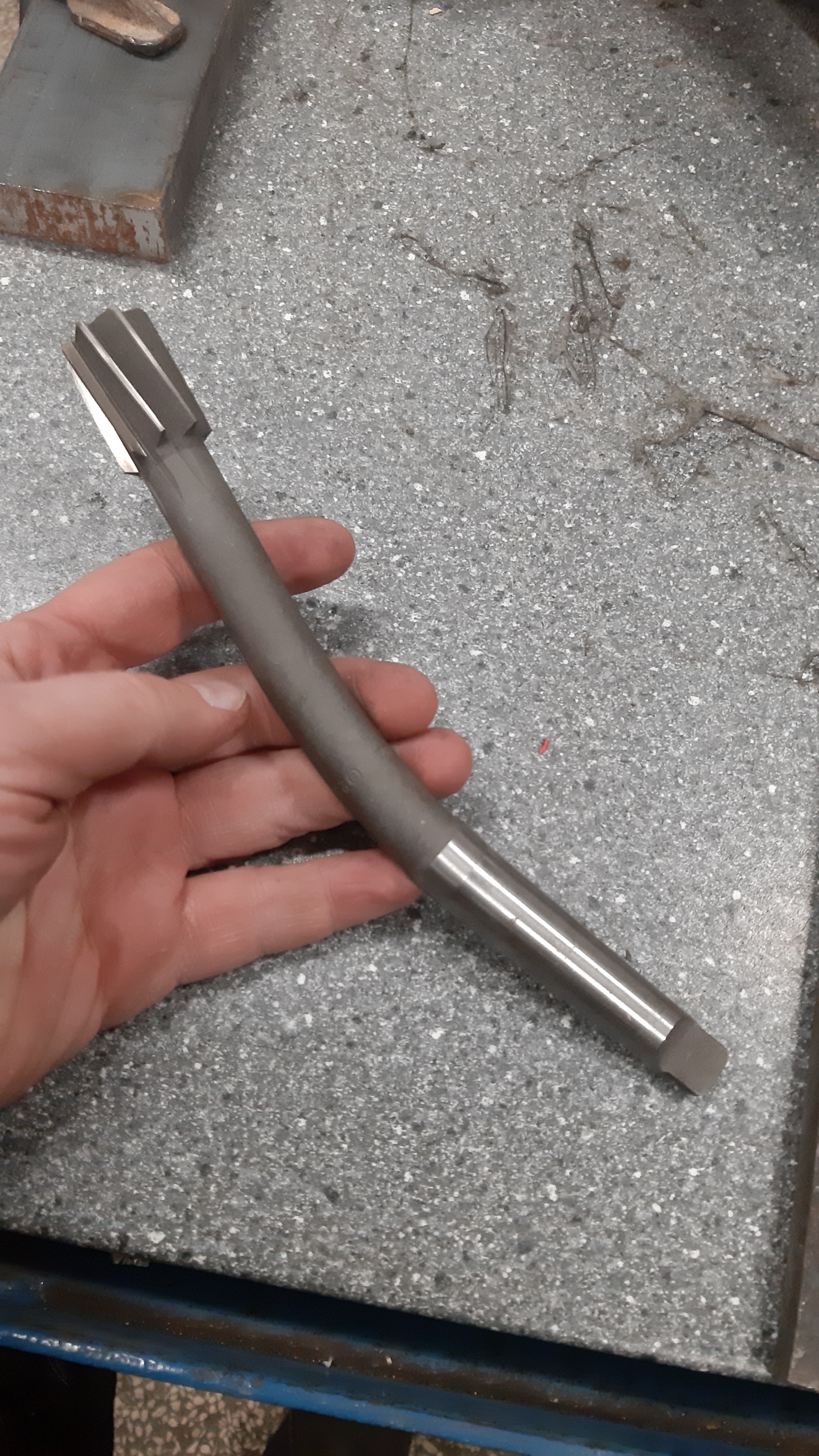

no podivej... vlastni tvorba 8)
(kdyz se centrum netrefi do diry... skoro jako kdyz se chlap netrefi do diry... :lol: :lol: )
Vyhnal bůh Adama z ráje, že mu kousl do Jabka :lol: (novej iPhone to nastve)
gekonko
Příspěvky: 409
26. 2. 2025, 3:19
To je vybananovnik ? :D
martasg1
Příspěvky: 2275
26. 2. 2025, 4:04
Tím se vystružují zahnuté díry :wink:
No prostě se mu nechtělo už makat a nechtělo se mu do díry tak šel mimo bronz... a převodovka si s tím uměla poradit vcelku snadno. Jelo to tehdá na CNCčku na automat už několikátý díl, nevím co se mu na tý díře nelíbilo? :roll: :lol: je to už pět let... schovávám si ho tu až budu potřebovat něco do zatáčky protáhnout :twisted: :lol:

Tak tady natom výstružníku bych to pochopil, stopka a mk2 kužel je z nějaké jinší než nástrojové oceli a jen konec výstružníku je z něčeho lepšího.

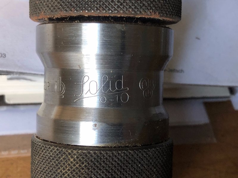

Příspěvky: 3722
26. 2. 2025, 5:10
Ja zíram, kde beriete tie skľučovadlá chodiace prakticky v nule :shock: . Iste je to vec šťastia, ale nedávno som práve s týmto problémom bojoval a zistil som, že trebárs ROHM u strojárskych skľúčovadiel s vnútorným kužeľomgarantuje v triede Supra hádzavosť 0,12 mm a v triede Spiro 0,05. Také Spiro od Rohma vyjde bratu tak na 180 €.
Pri skľúčovadlách na závit od tej istej firmy pre bežné použitie (akuvrtačky, príklep) je to až 0,4 mm. Isto lepšia situácia je u kompaktných hlavičiek ktoré majú integrovaný tŕň.
Na nejakom nemeckom strojárskom fóre som narzil na jedno zaujímavé vlákno, kde sa práve riešil výber vhodnej hlavičky. Názory boli samozrejme rôzne, ale nakoniec z toho vyplynulo, že medzi ROHM a Albrecht zrejme nieje zásadný rozdiel. Viacerí užívatelia k spokojnosti používali čínske
samouťahovacie hlavičky u ktorých namerali runout okolo 0,03. Samozrejme treba mať trochu šťastie. Dozvedel som sa ešte ďalšiu informáciu.
Z bývalého NDR sa k nám dovážali samouťahovacie vrtačkové hlavičky s označením ABW Solid. Ide o veľmi kvalitné hlavičky, ktoré sú konštrukčne prakticky totožné s Albrechtom a údajne sa vyrábali v tých istých továrňach ako dielce pre Albrechta.
Mám dve a obe chodia obe v 2 stovkách. Vyrábali sa aj pod označením ALPHA.
https://forum.zerspanungsbude.net/viewt ... 17&t=65283
https://forum.zerspanungsbude.net/viewt ... 430ec0f886
