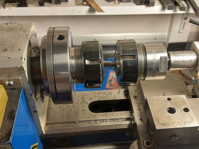

Konečně se mi povedlo aspoň nouzově namontovat nové vřeteno
a zbavit se toho příšerného připojení KM co se na těhle hračkách běžně vyskytuje.

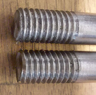

Protahování závitů na montážních čepech:
Na obrázku je vidět i špona.

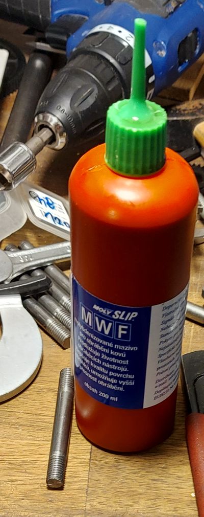

Chci poděkovat za tip na tento řezný olej - díky němu jsem to prořezával strojně i na svém číňánkovi. vedle lahvičky je i čep.
Porovnání - původní a protažený závit - dělal jsem 43 čepů tj. 86 protažení závitů v délce cca 15 mm ;-)

ten olej se nejvíc projeví při použití s tvářecím závitníkem 14 000 závitů na jeden závitník a to mu nic není...s emulzí 4ks po 6500,- v pérdeli ani řepka a běžné oleje nebyly o moc lepší jak emulze

Nezaměňovat s chlazením obrobku na toto se tento olej nepoužívá. Na 14 tisíc závitů byla spotřeba 3 deci

Zapomněl jsem dodat, že bez něj to řezat nešlo!! Číňánek to nedal !!

nevím jaký byl ten původní odkaz, dám sem odkaz : https://www.akros.cz/oleje-rezne-mwf-product-26633 , tam jsem ho před několika lety koupil poprvé. Spolu s dalšími "olejíčky a vodičkami" ho najdete v menu NEREZOVÝ HUTNÍ MATERIÁL a podmenu, kupodivu, PŘÍSLUŠENSTVÍ.

ja som bral na kovonastroje, tam je ŘEZNÝ OLEJ MWF 200ML za 130,32 Kč, cena je najnizsia aku som nasiel, rozlievaju to ale asi z kanystrov lebo obal nie je original.
Kupil som si aj rovnaku pastu, ale ta je vhodna skor na vacsie zavitniky, resp vrtanie nad hlavou.
