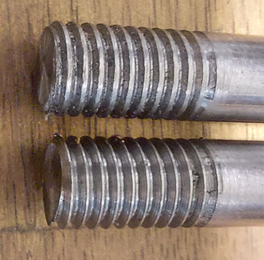

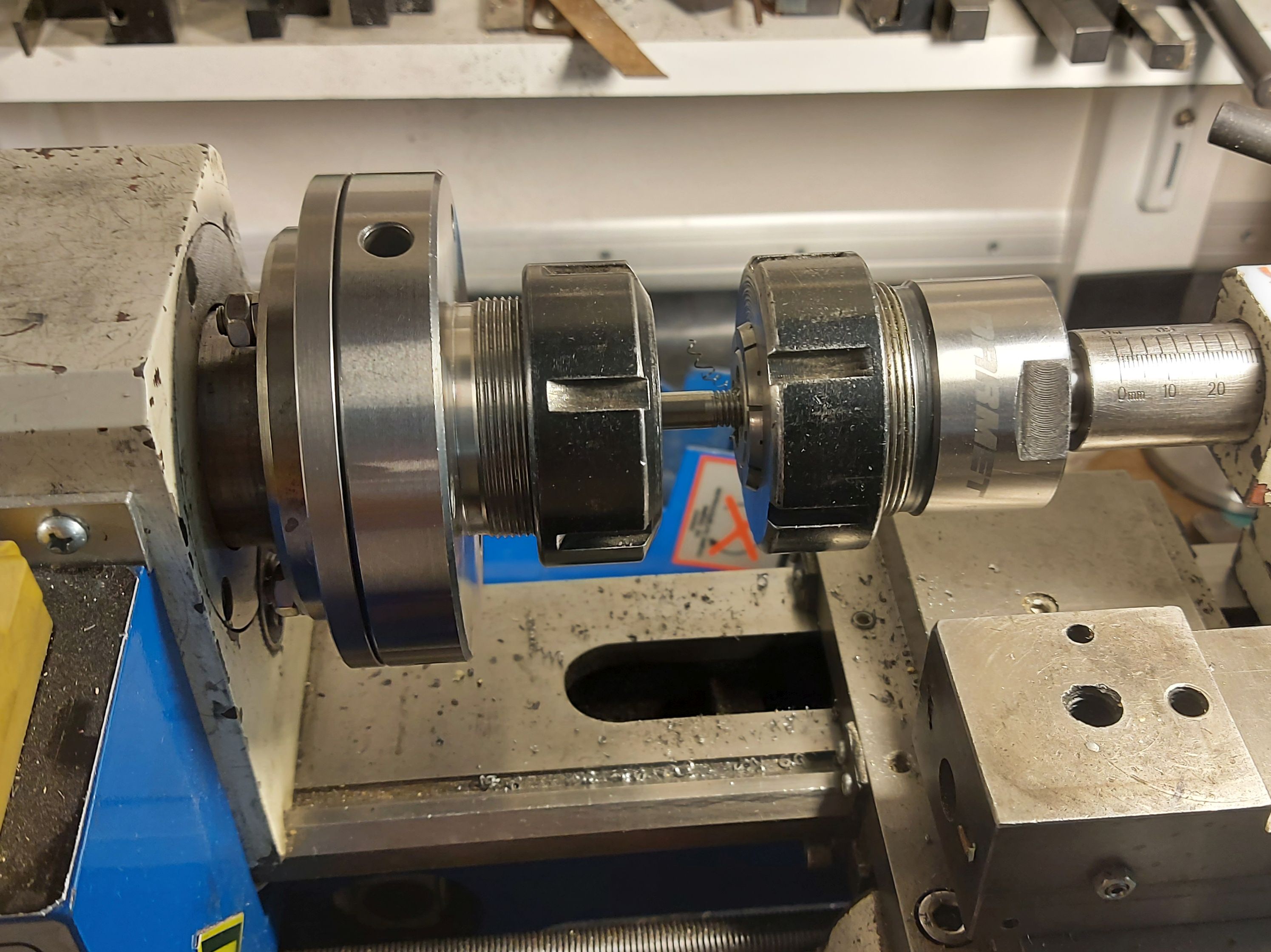

Protahování závitů na montážních čepech:
Na obrázku je vidět i špona.
Chci poděkovat za tip na tento řezný olej - díky němu jsem to prořezával strojně i na svém číňánkovi. vedle lahvičky je i čep.
Porovnání - původní a protažený závit - dělal jsem 43 čepů tj. 86 protažení závitů v délce cca 15 mm ;-)

Zapomněl jsem dodat, že bez něj to řezat nešlo!! Číňánek to nedal !!
Jestli někdo najde odkaz tak ať ho sem prosím dá i pro ostatní. Díky!!
