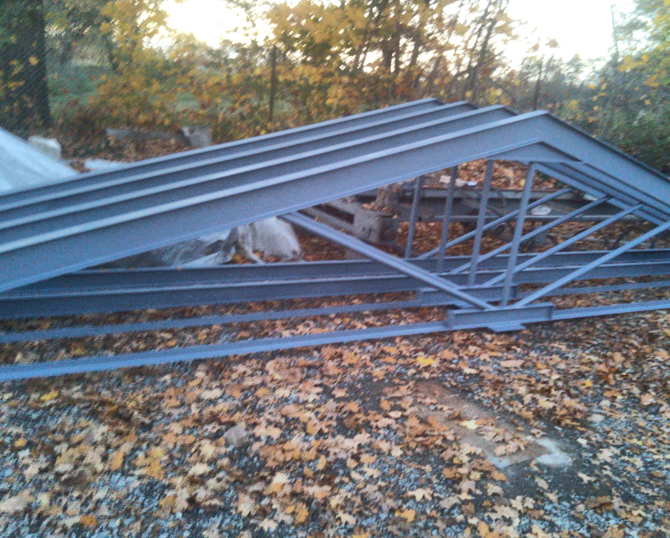

stanik84 píše: ↑2. 11. 2022, 3:52 Trochu barvy...
Parádna strecha to bude - ale tie nosníky staticky niesú celkom vporiadku. Stretnutie osi prútov všade v priehradovke by malo byť v jednom bode - v tomto prípade hovorím o bode v strede dole . Nieže by to nedržalo, ale stratila sa tým časť nosnosti a stability toho priehradového nosníka.
jean
Příspěvky: 1340
3. 11. 2022, 8:09
Vsak su v jednom bode a este obvarene a podla tych plechov v strede bude este aj podporny stlp
