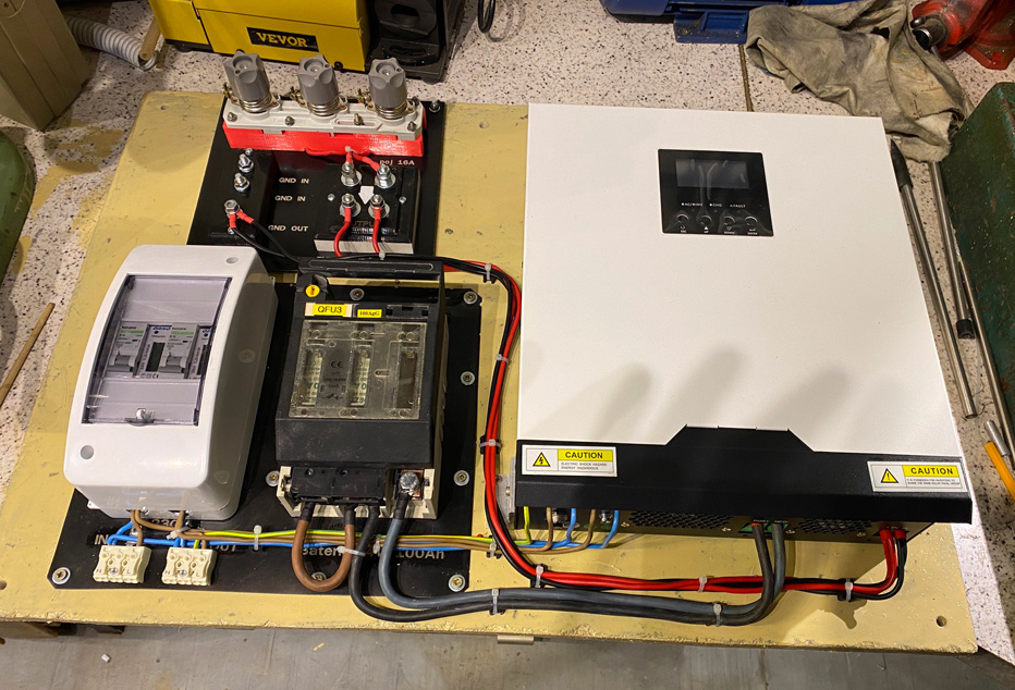

Maličká ostrovní řídící jednotka. :D
měnič 3kW + 2x bat. 12V/220Ah

lubbez píše: 2. 11. 2022, 2:54 Maličká ostrovní řídící jednotka. :D fotovolt.jpg
Ten drziak pod poistkami je z akeho matrosu?
lubbez
Příspěvky: 3479
2. 11. 2022, 3:46
Pokud myslíš to červene, tak je to ABS+. Ty pojistky byly na panel a tak jsem si domodeloval podložku.

lubbez píše: 2. 11. 2022, 3:46 Pokud myslíš to červene, tak je to ABS+. Ty pojistky byly na panel a tak jsem si domodeloval podložku.
ABS je v pohode na taketo pouzitie? nemali by byt taketo veci nehorlave a samozhasave?

tak z ABS je i krabice na jističe, kde může být i 400V, tak proč by nemohl být rámeček pod pojiskovým pouzdrem, kde je max 50V
